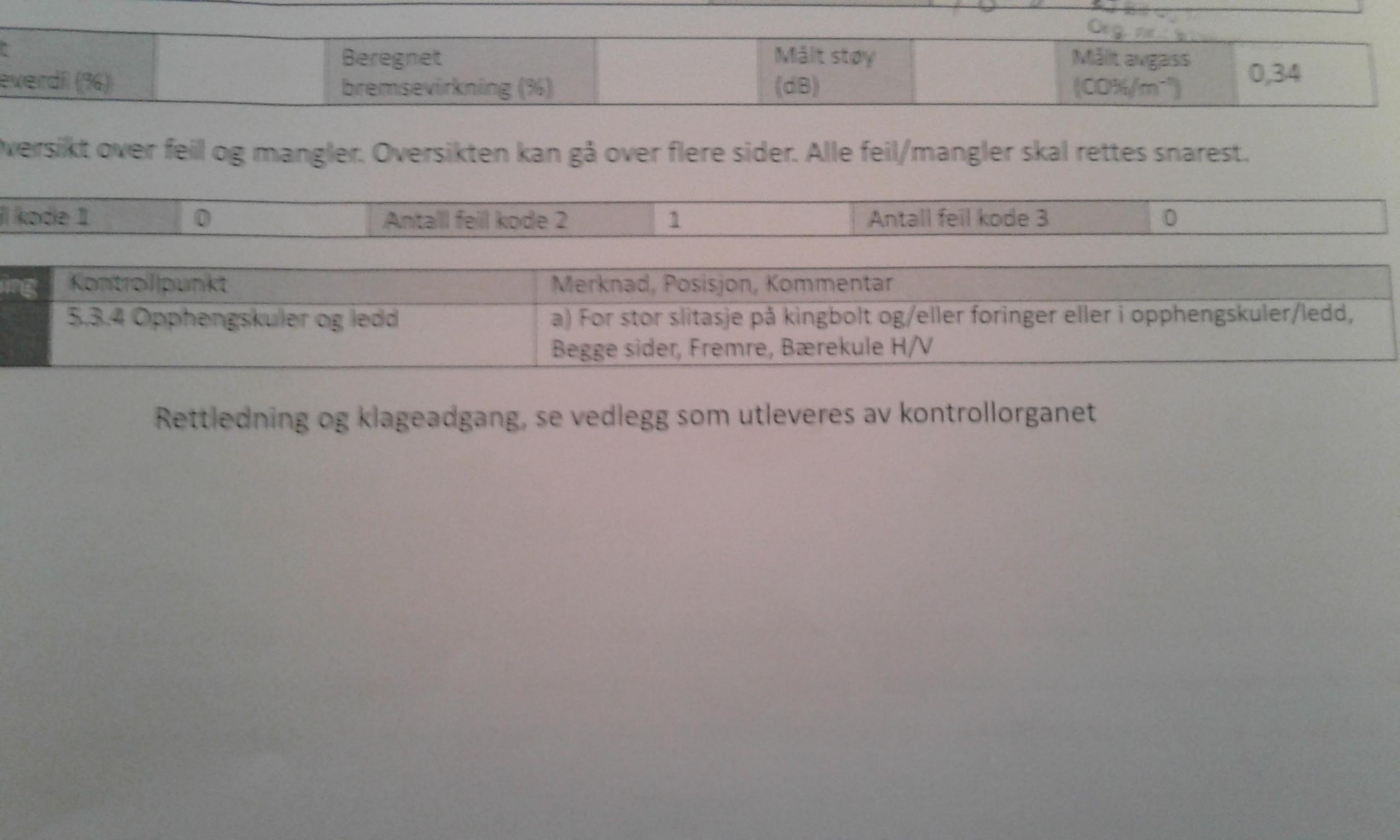

humpa Skrevet 4. august 2018 Skrevet 4. august 2018 Hei. Var nylig på EU-kontroll med bilen. Må få byttet bærekuler på begge sider foran på bilen for å få den godkjent. Fikk beskjed av min far om at dette må gjøres på verksted da han ikke har ustyret til å gjøre det. Må visst presses på plass eller noe slik. Da lurer jeg på om noen vet ca. hva det koster å gjøre dette på verksted?

humpa Skrevet 4. august 2018 Forfatter Skrevet 4. august 2018 Kulelager? Det krever et spesielt verktøy for å demontere disse, ja. Jobben er forsåvidt rett frem men ikke mange som har det verktøyet. Når jeg byttet kulelager handlet jeg delene selv og leverte inn bilen med de nye lagrene også gjorde de jobben der. Kan ikke helt huske hva det kom på men mener å huske at det var under 2 lapper Takk for svar. Vet ikke om kulelager og bærekuler er det samme? Fikk beskjed om at det var "slark" i bærekulene på begge sider. Bilen er 20 år gammel. Selv om den har gått i underkant av 150 000 km, er jeg ikke interessert i å betale så veldig mye for å fikse den. Krysser fingrene for at det ikke koster altfor mye.
humpa Skrevet 4. august 2018 Forfatter Skrevet 4. august 2018 Her er det som står på kontrollseddelen.

bas Skrevet 4. august 2018 Skrevet 4. august 2018 (endret) Det er ikke kulelager, hvor får du det fra? Det står jo til og med bærekuler svart hvitt i kontrollseddelen! Det er heller ikke det samme. Endret 4. august 2018 av bas 2

bas Skrevet 4. august 2018 Skrevet 4. august 2018 Da kan det jo ikke være så dyrt å fikse det Ser at nye bærekuler er ganske billig. Får vel bare være glad for at ikke bærearmene også må skiftes : Er det verkstedpris du tenker på? Kommer selvsagt an på konstruksjon, men hvis det er ganske standard jobb hvor man bare presser ut bærekule og setter på plass ny vil jeg tro et verksted beregner 1 time, maks 2, for en slik jobb (men det er bare mine antagelser). Også er deleprisen sikkert høyere hos et verksted. endrer det seg om man sier "hjullager" eller "hjullagersats"? Hva er det du ønsker å diskutere egentlig? Trådstarter skal bytte bærekuler, som er noe helt annet en hjullager eller hjullagersats (begge deler er feil i denne sammenheng). 1
