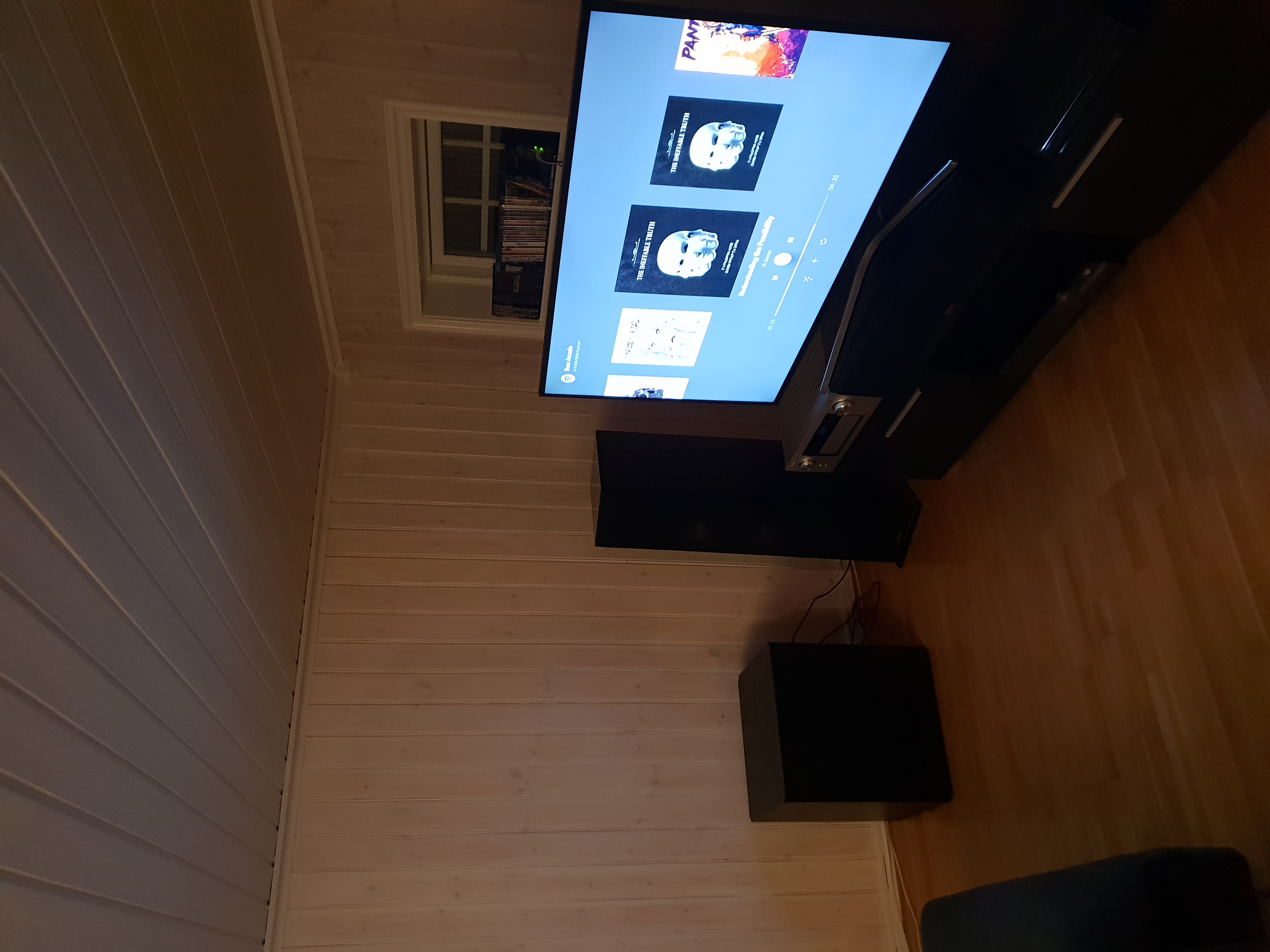

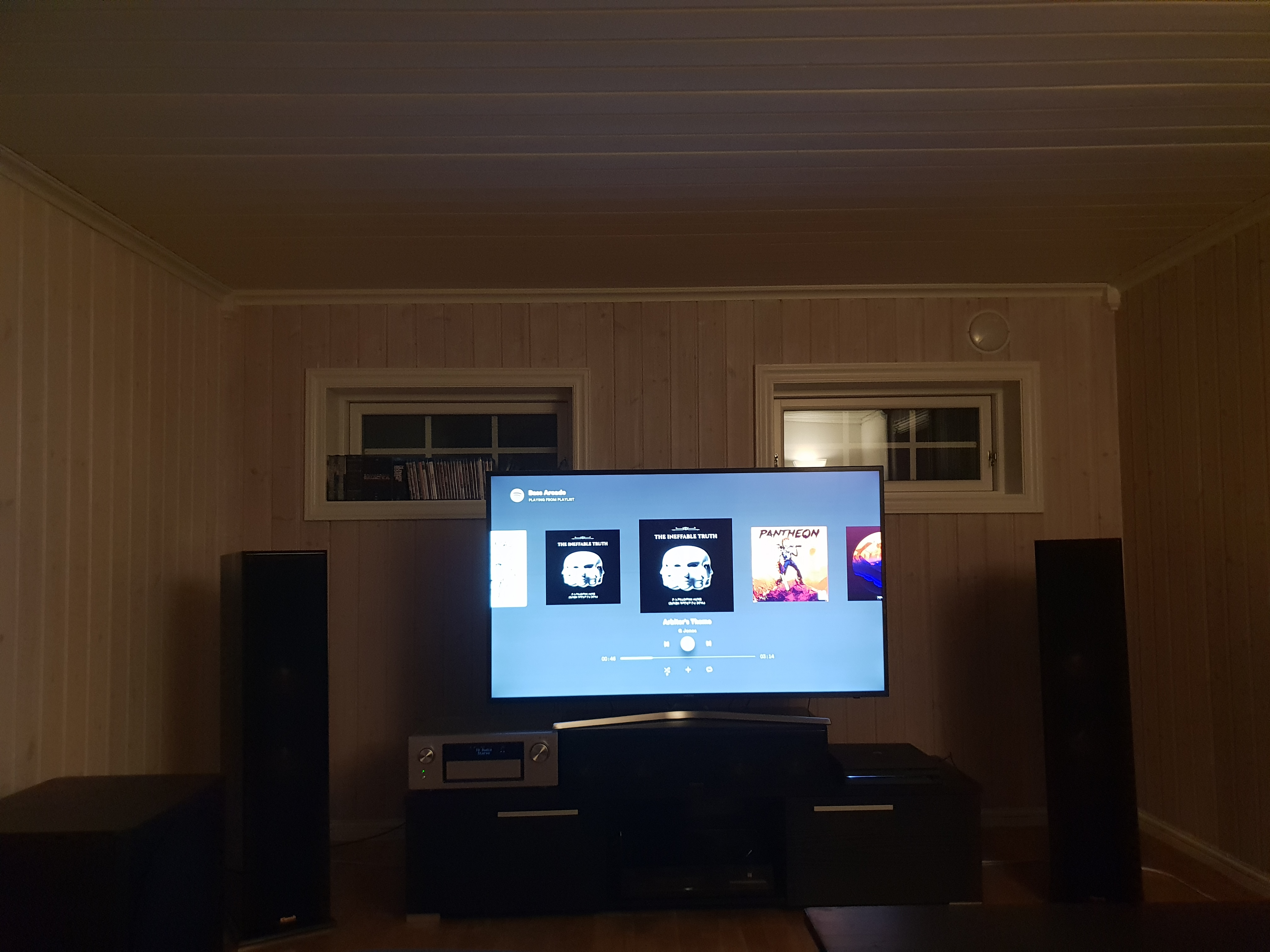

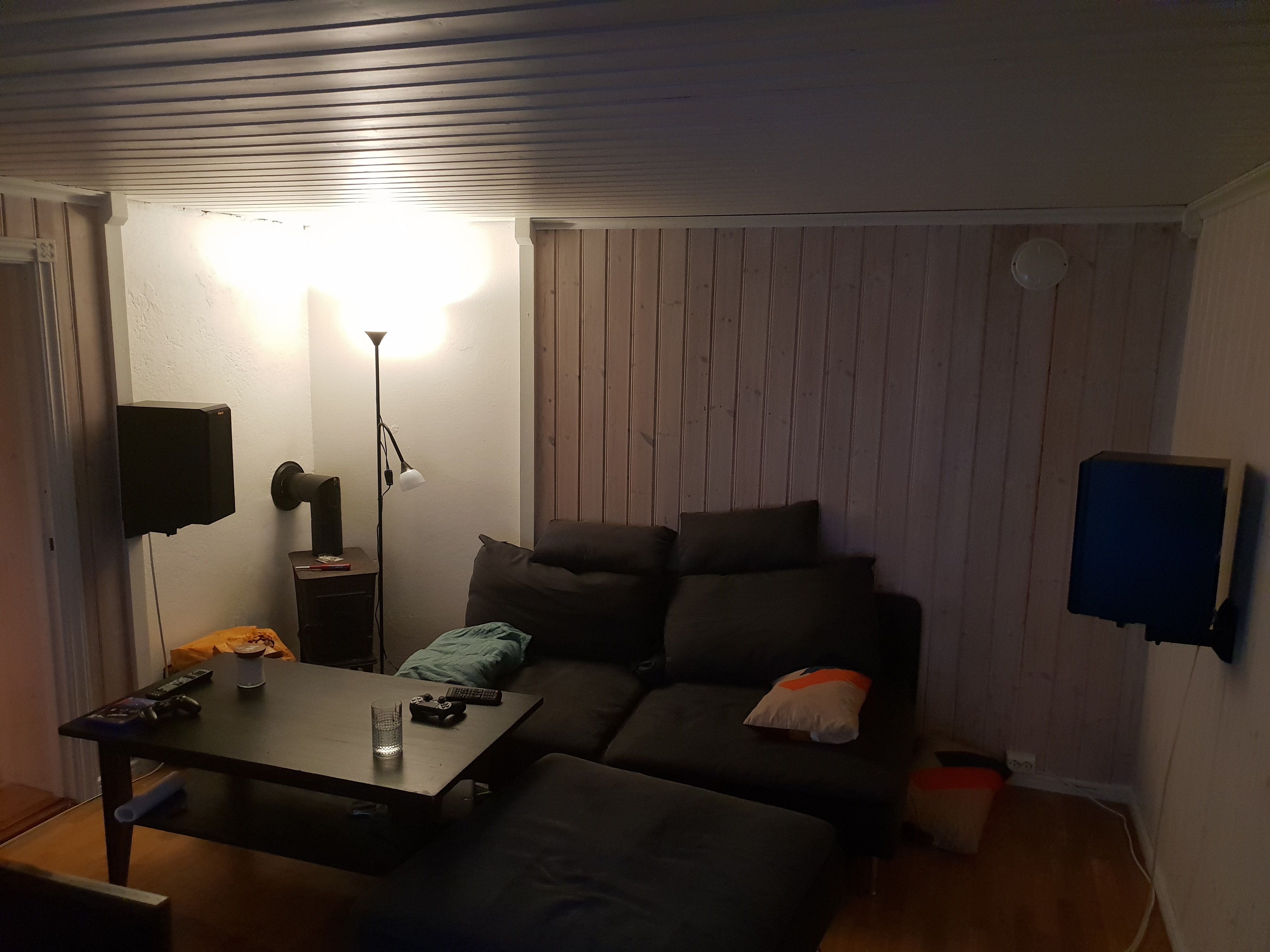

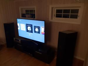

Fått testet ut i noen dager, og er veeeeldig fornøyd.
Mest fornøyd med nåværende plassering av sub, som er foran venstre front. Det er mye god lyd nå ? Ikke kabellengde nok til å ha ved siden av sofa, men kan prøves etterhvert.
Sidehøyttalerne var større enn forventet, men gjør meg ingenting...
Har noen bilder, men er nokså rotete i stua. I tillegg en del løse kabler osv, men det er en midlertidig leieleilighet, så gidder ikke så mye innsats i detaljene. Viktigste er lyden i film og spill!
Ser pacific rim 2 nå, og det låter vanvittig bra!

Skaff deg noen dempematter/akustikkplater også til de største flatene, så sparer du både naboen en smule og ørene dine fra alle refleksjonene du nå får.

Hm, jeg klarer ikke helt forsvare noe som ser pent ut for ett år bare, for slike plater med litt motiv som er pene å se på koster fort en del. Jeg bare ser ikke et eneste bilde en gang på veggene dine, så romklangen din er antakelig formidabel. Hvordan høres det ut når du klapper hardt i rommet?
Du kunne kjøpt rimelige filtplater og hengt opp når du skal se film/høre musikk, men det er ikke spesielt brukervennlige i hverdagen.

Ser veldig pent ut. ?
Mange nevner dempeplater, jeg vil nevne noen enkle rimelige gode akustikk tips.
Et stueteppe, vi har et pent grått fra Jysk, samt gardiner.
Ser ut som du har trepanel, dette er bra for akustikk.
Akustikk skal være veldig dårlig før du får seriøse problemer.
Prøv å klappe som pop sier, får du ekko så kan det være et issue.
Jeg har alltid fått det i tomme leiligheter, og da blir jeg nervøs.
Men når sofa tepper, møbler og gardiner er i hus så hører jeg ikke noe klappe ekko.
Endret av Gouldfan
Har drevet og klappet en del, men er ikke noe ekko i rommet egentlig. Det er trepanel med mur i det ene hjørnet. Den ene veggen bygges også litt inn ved muren, så rommet er ikke en firkant, som sikkert hjelper litt.
Men teppe kan vurderes, og noen bilder på veggen etter hvert. Blir mer seriøs med tilbehøret når boligen blir mer permanent. Takker for tipsene :)
