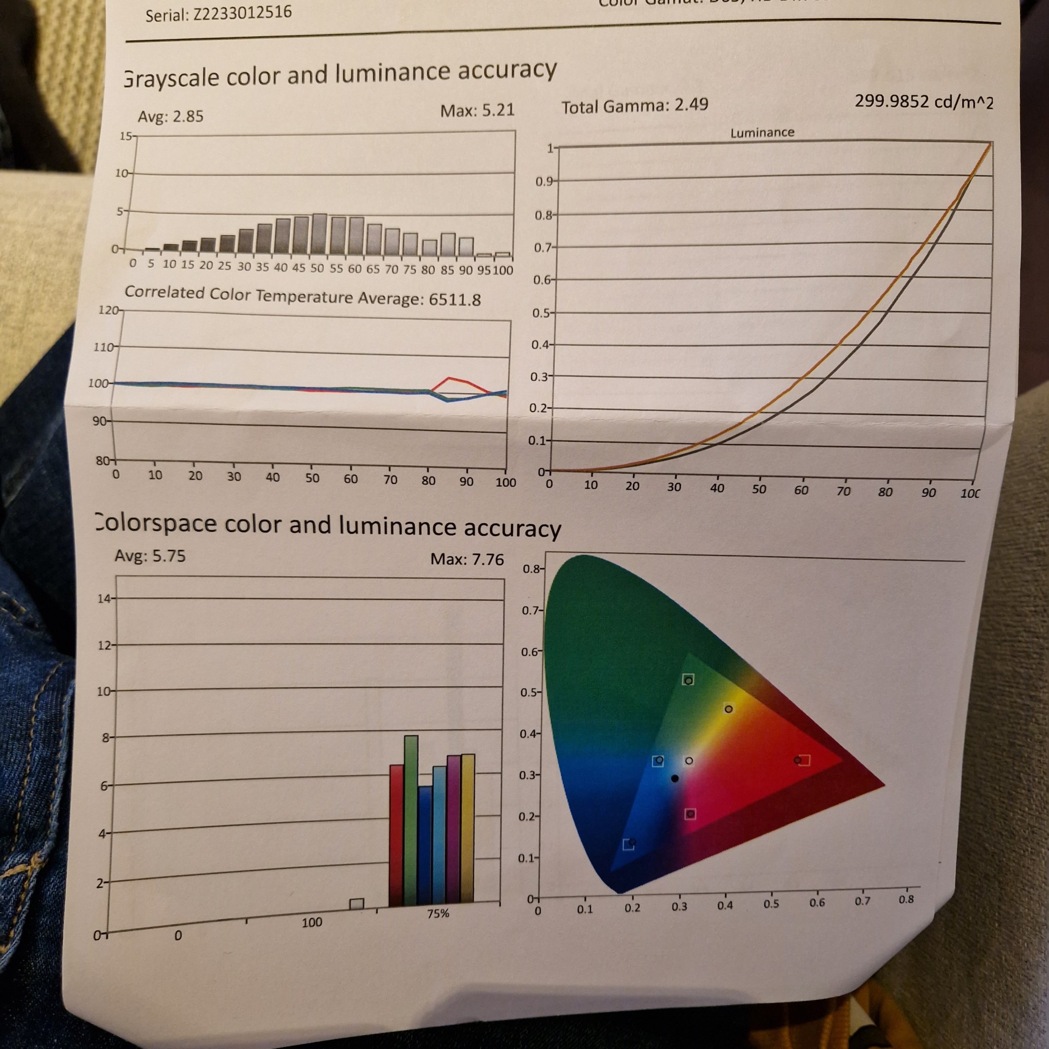

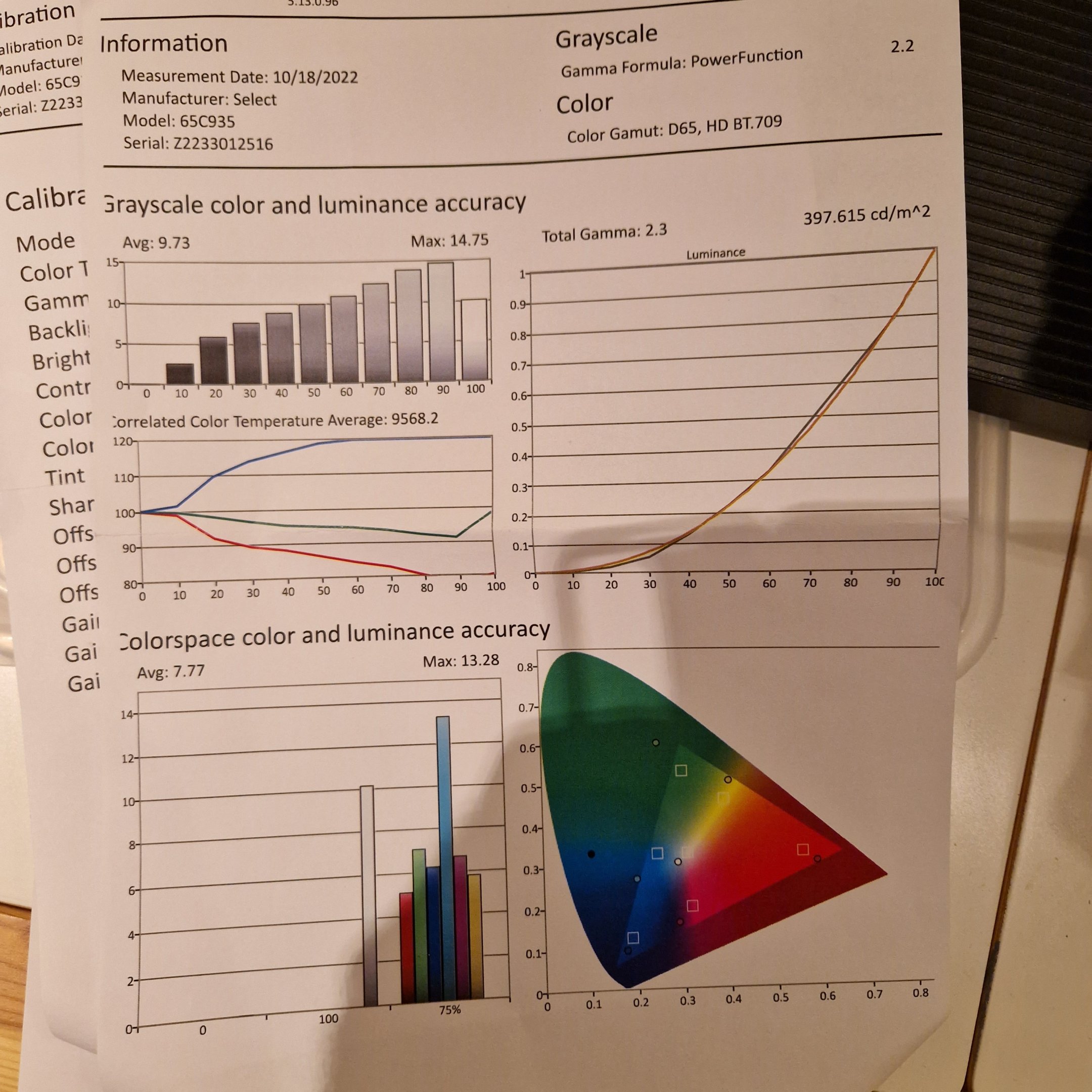

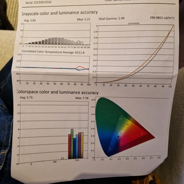

Villfaren Skrevet 16. november 2022 Skrevet 16. november 2022 Noen her som har peiling på calman sin kalibrer, og kan vudere talllene mine?
Slaps Skrevet 16. november 2022 Skrevet 16. november 2022 (endret) 33 minutes ago, Villfaren said: Noen her som har peiling på calman sin kalibrer, og kan vudere talllene mine? Har du rapport som forteller noe om hvordan den var før kalibrering ble utført? Litt høy gamma og greyscale lider nok også litt av det. Men ingenting åpenbart vil jeg si. Er dette OLED? Hvilken modell? Hvordan ble den kalibrert? Manuelt eller autocal? Endret 16. november 2022 av Slaps
Villfaren Skrevet 16. november 2022 Skrevet 16. november 2022 Slaps skrev (1 time siden): Har du rapport som forteller noe om hvordan den var før kalibrering ble utført? Litt høy gamma og greyscale lider nok også litt av det. Men ingenting åpenbart vil jeg si. Er dette OLED? Hvilken modell? Hvordan ble den kalibrert? Manuelt eller autocal? Takk for svar! Se vedlagte filer. Kanskje dette er det som var før? Er en tcl 935 Hmm, hvordan den blei justert vet eg ikkje. Eneste eg vet er at det er Elkjøp med calman kalibrering
Slaps Skrevet 16. november 2022 Skrevet 16. november 2022 (endret) 44 minutes ago, Villfaren said: Takk for svar! Se vedlagte filer. Kanskje dette er det som var før? Er en tcl 935 Hmm, hvordan den blei justert vet eg ikkje. Eneste eg vet er at det er Elkjøp med calman kalibrering Det var definitivt før ja. De har nok overdrevet "førbildet/før-rapporten" med hvordan den var ut av boksen på default innstilling, før man bytter til film-modus eller liknende. Mye av jobben er egentlig gjort når man har fått byttet til en nøyaktigere bildemodus (expert dark room/cinema/filmmaker mode etc.). Uansett ta bilde av instillingene slik de er nå (på tven). Slik at du ikke mister det. Så er det fritt frem å prøve å stille inn f.eks. gammaen etter preferanse. Alt mellom 2.4 og 2.2 er vanlig. EDIT: Kan legge til at de to C1 OLEDene jeg har kalibrert var såpass nøyaktig i Expert (night) at det ikke var store hensikten å kalibrere manuelt. Calmans Autocal vil gjøre en bedre jobb, men ikke sikkert det er veldig merkbart det heller. Har ikke testet Autocal selv enda. Uansett er min erfaring at high-end OLEDer ofte er brukbart kalibert fra fabrikk (om man velger riktig bildemodus!) Endret 16. november 2022 av Slaps
Villfaren Skrevet 16. november 2022 Skrevet 16. november 2022 Slaps skrev (2 timer siden): Det var definitivt før ja. De har nok overdrevet "førbildet/før-rapporten" med hvordan den var ut av boksen på default innstilling, før man bytter til film-modus eller liknende. Mye av jobben er egentlig gjort når man har fått byttet til en nøyaktigere bildemodus (expert dark room/cinema/filmmaker mode etc.). Uansett ta bilde av instillingene slik de er nå (på tven). Slik at du ikke mister det. Så er det fritt frem å prøve å stille inn f.eks. gammaen etter preferanse. Alt mellom 2.4 og 2.2 er vanlig. EDIT: Kan legge til at de to C1 OLEDene jeg har kalibrert var såpass nøyaktig i Expert (night) at det ikke var store hensikten å kalibrere manuelt. Calmans Autocal vil gjøre en bedre jobb, men ikke sikkert det er veldig merkbart det heller. Har ikke testet Autocal selv enda. Uansett er min erfaring at high-end OLEDer ofte er brukbart kalibert fra fabrikk (om man velger riktig bildemodus!) Takk for fyldig svar. Basert på de tallene i rapporten, er det ok tall med tanke på en "god" kalibrering, og ett nøyaktig bilde? Blir nok å skru opp lyset litt da det blir vel mørkt til tider. Når det er sagt så tror eg det er noe auto lysetting som er slått på. Har ikkje fått tid til å trykke noe særlig igjennom menyene enda har ikkej prøvd så mye forskjellig enda.
Slaps Skrevet 16. november 2022 Skrevet 16. november 2022 (endret) 1 hour ago, Villfaren said: Basert på de tallene i rapporten, er det ok tall med tanke på en "god" kalibrering, og ett nøyaktig bilde? For å være ærlig, så er det er ikke så bra som de to C1ene jeg har målt. Det er også litt rart hvis de antageligvis ikke har slått av lys-sensoren (den justerer lysstyrke etter lysforhold). Den bør i hvert fall være av under kalibrering. Fargetemperaturen er der den skal være. Color dE (avhengig av hvilken formell de har brukt) og til dels gamma er overraskende unøyaktig (gamme er mer preferanse, men likevel i høyeste laget). Det er som å sammenlikne med å bare "factory resette" -> "Picture Mode Expert (Dark Space)" egentlig. Bare at gammaen er fortsatt høyere enn det den burde være. Er dette en C1, eller noe annet? EDIT: Jeg ser nå dette er målinger tatt ~300 nits lysstyrke og da kan det muligens være innenfor det som er normalt. Min følelse er at det ikke ser ut som det er brukt mye tid på kalibreringen av den. EDIT2: Jeg tror du kan be de du kjøpte den av om ta en titt på det første bildet du delte og høre om dette faktisk er det beste de klarer. Jeg tror de klarer mye bedre. Endret 16. november 2022 av Slaps
Villfaren Skrevet 16. november 2022 Skrevet 16. november 2022 Slaps skrev (43 minutter siden): For å være ærlig, så er det er ikke så bra som de to C1ene jeg har målt. Det er også litt rart hvis de antageligvis ikke har slått av lys-sensoren (den justerer lysstyrke etter lysforhold). Den bør i hvert fall være av under kalibrering. Fargetemperaturen er der den skal være. Color dE (avhengig av hvilken formell de har brukt) og til dels gamma er overraskende unøyaktig (gamme er mer preferanse, men likevel i høyeste laget). Det er som å sammenlikne med å bare "factory resette" -> "Picture Mode Expert (Dark Space)" egentlig. Bare at gammaen er fortsatt høyere enn det den burde være. Er dette en C1, eller noe annet? EDIT: Jeg ser nå dette er målinger tatt ~300 nits lysstyrke og da kan det muligens være innenfor det som er normalt. Min følelse er at det ikke ser ut som det er brukt mye tid på kalibreringen av den. EDIT2: Jeg tror du kan be de du kjøpte den av om ta en titt på det første bildet du delte og høre om dette faktisk er det beste de klarer. Jeg tror de klarer mye bedre. Er ikkje oled. Er mini led, Tcl c935 heter tv. Får gå nøye igjennom menyene og se. Takker så langt, så hører du nok fra meg igjen 😊
Slaps Skrevet 16. november 2022 Skrevet 16. november 2022 Just now, Villfaren said: Er ikkje oled. Er mini led, Tcl c935 heter tv. Ah det forklarer mye Da kan det godt være innenfor 1
