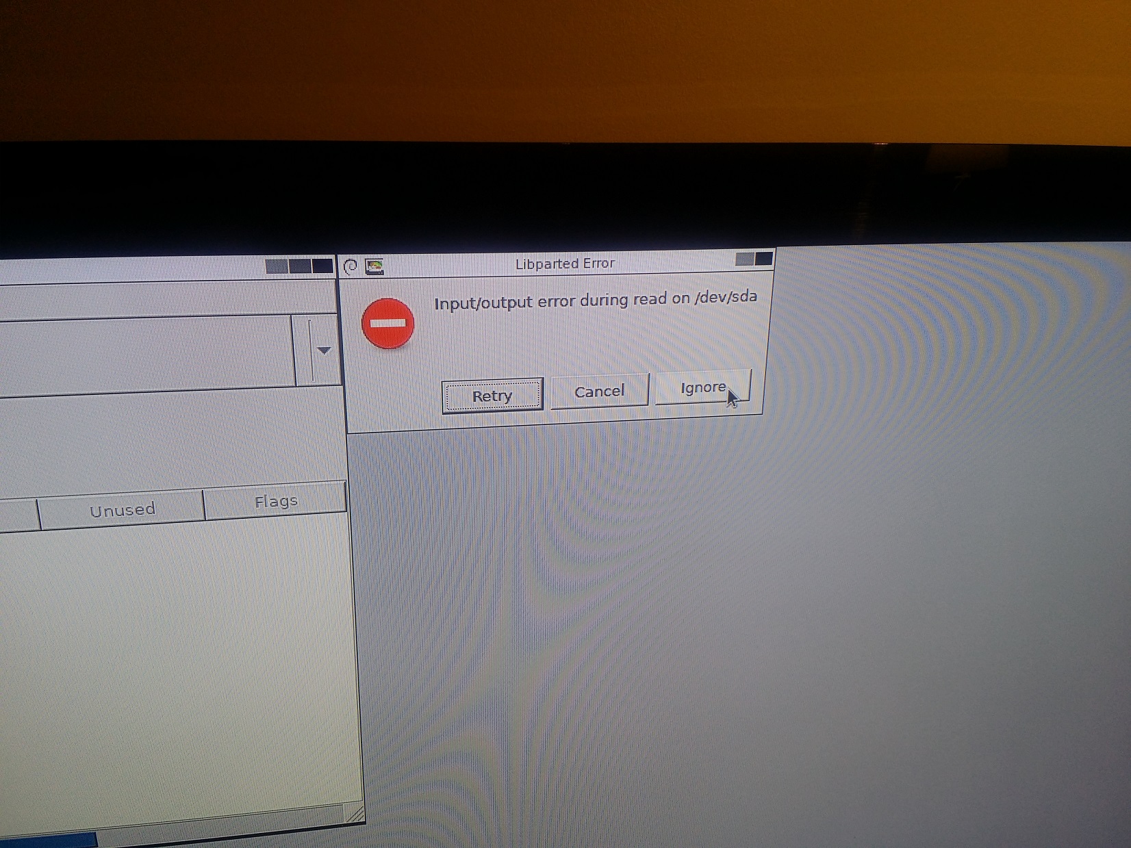

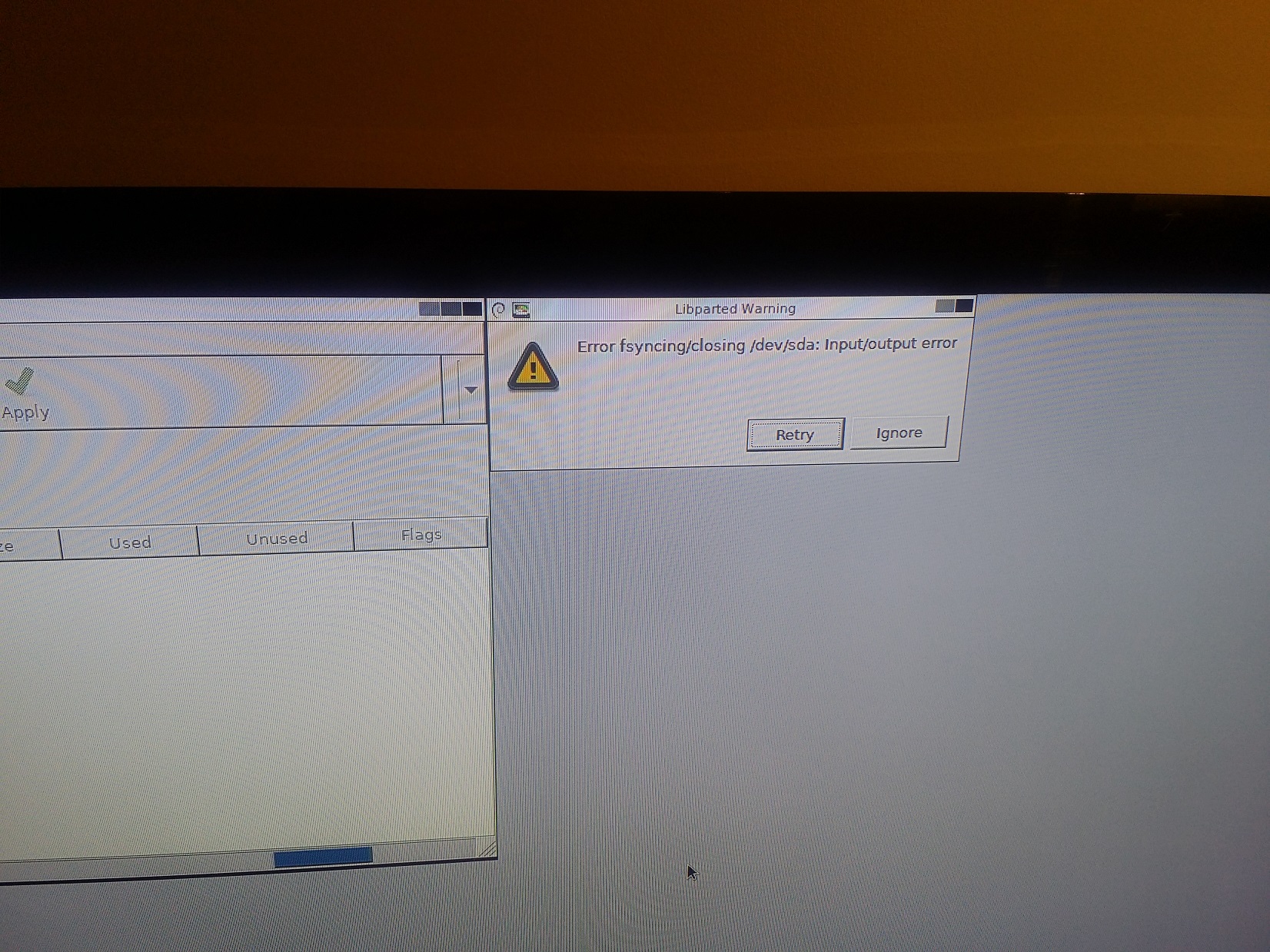

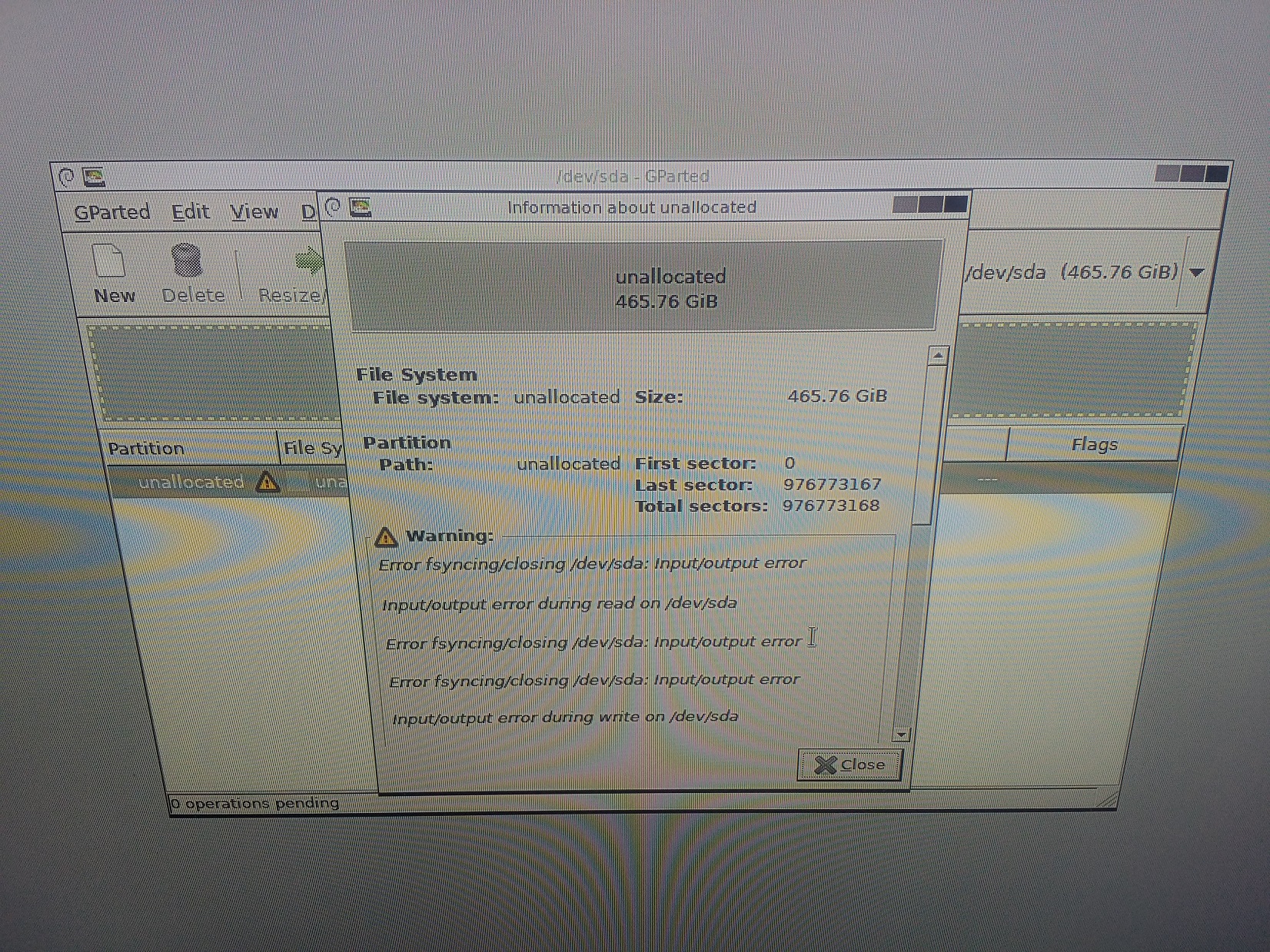

bo1e Skrevet 1. mai 2018 Skrevet 1. mai 2018 Jeg prøver å gjenbruke en harddisk fra en canal digital pvr-boks. Den blir korrekt identifisert av bios og windows installasjonen såvidt jeg kan se, men jeg får ikke tilgang til å opprette partisjon eller formattere eller noe sånt. Det er en WD Green disk. Jeg har også prøvd gparted, men den gir bare masse feilmeldinger når den starter, og den vil heller ikke la meg gjøre noen endringer på disken. Er det noe håp for å kunne bruke denne eller er den boss? Bruker de en custom firmware?
geir__hk Skrevet 1. mai 2018 Skrevet 1. mai 2018 Har du mulighet til å ta skjermkopi når du bruker Gparted? Kan du beskrive innholdet i feilmeldingene?

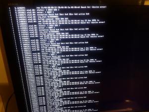

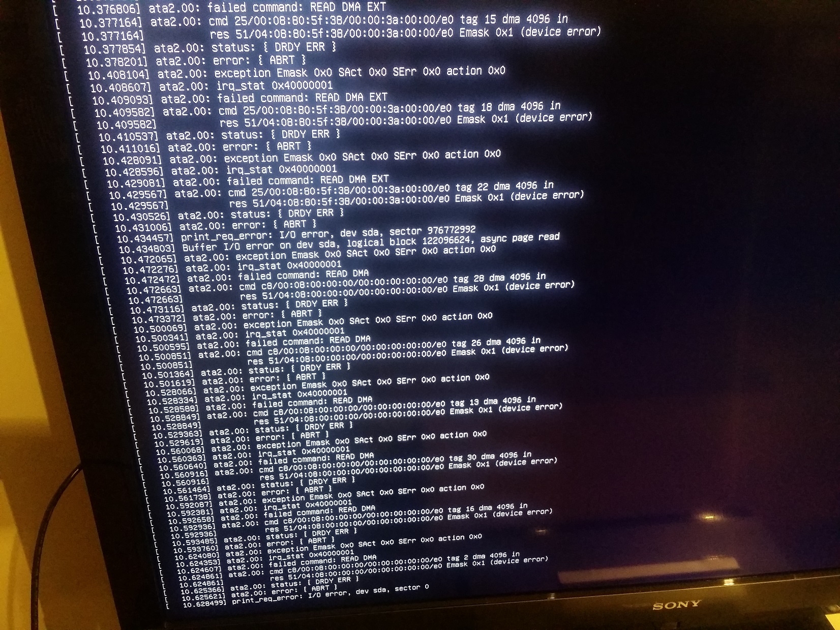

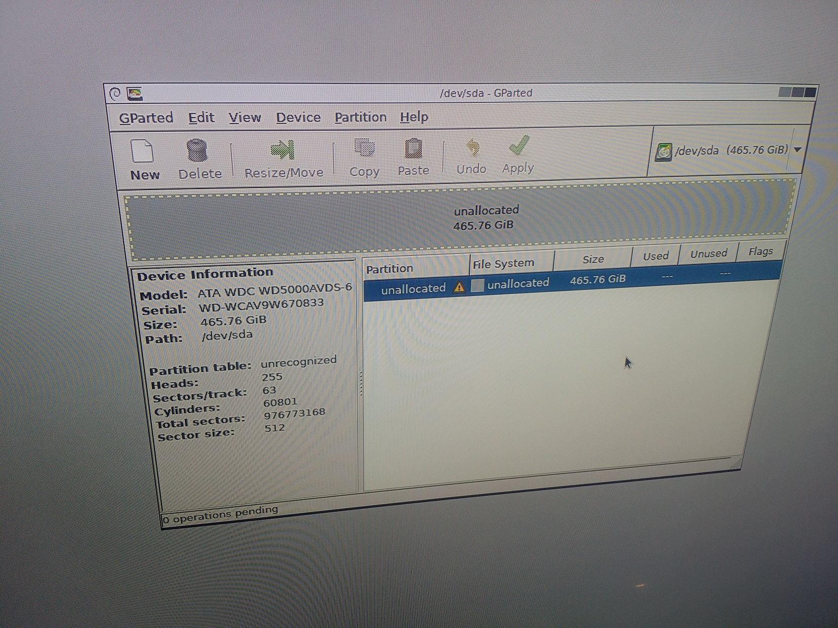

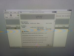

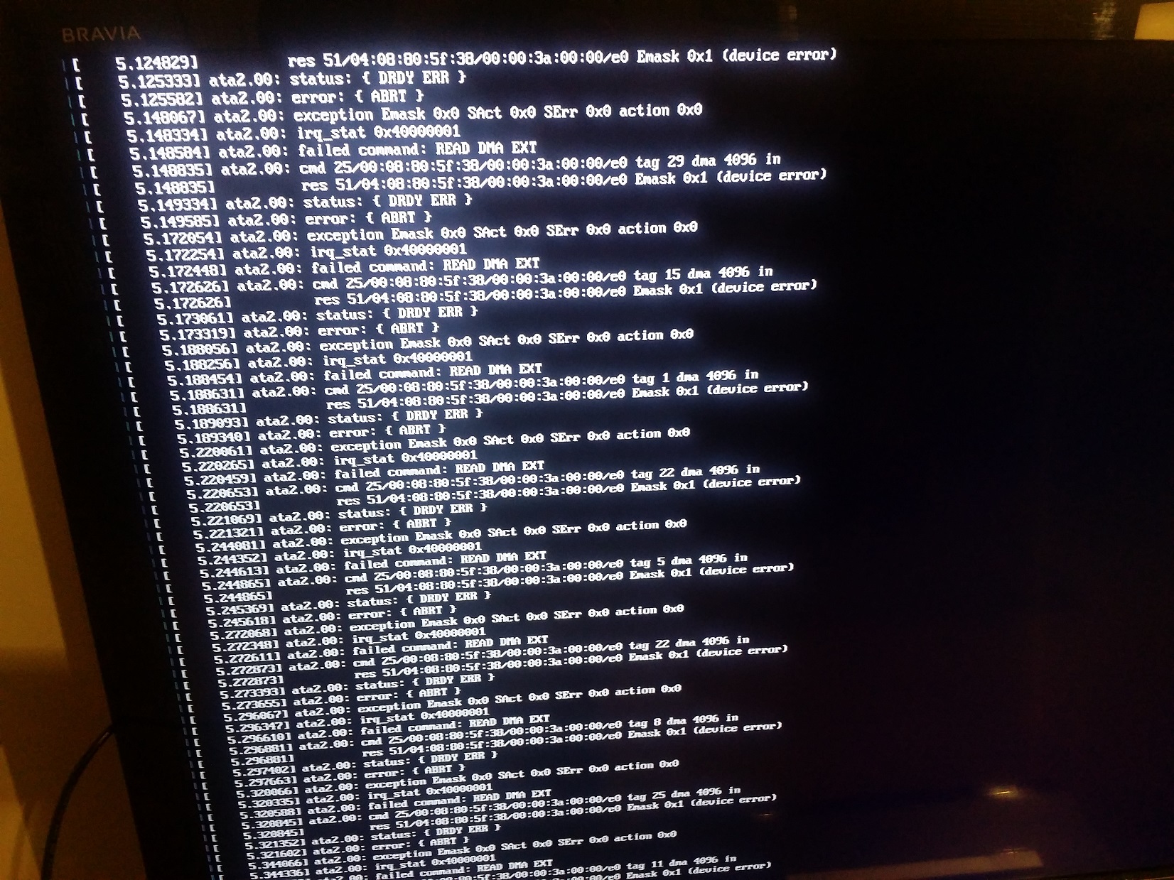

bo1e Skrevet 1. mai 2018 Forfatter Skrevet 1. mai 2018 Bilder fra oppstart av gparted og forsøk på å få tilgang til disken.
Syar-2003 Skrevet 1. mai 2018 Skrevet 1. mai 2018 (endret) Driven er locked med spesielle ata kommando. Diskpart clean har ikke noe med det å gjøre. Hvis du gidder å kaste bort mere tid på dette kan du studere denne: https://datarecovery.com/rd/how-to-unlock-dvr-hard-drives-for-normal-use-directv-dish-network/ Edit: Forutsatt at ikke adb og CD har tatt i bruk andre type låser (som er meget mulig) for å beskytte media opphavsretten. Endret 1. mai 2018 av syar2003
sergeitss Skrevet 2. mai 2018 Skrevet 2. mai 2018 Driven er locked med spesielle ata kommando... Jeg tror at jeg har lignende problem med disker som stod i RAID på en ukjent kontroller. Disker oppfører seg helt likt (ser ut som i hvert fall) med IO feil når man prøver å skrive til de. Feilen dukker opp og man kan høre at disken bare slår av motoren. Da må man ta strømmen på den. Jeg har forsøkt med Diskpart og en del andre ting. Skal prøve den overnevnt metoden i kveld!
bo1e Skrevet 2. mai 2018 Forfatter Skrevet 2. mai 2018 Driven er locked med spesielle ata kommando. Diskpart clean har ikke noe med det å gjøre. Hvis du gidder å kaste bort mere tid på dette kan du studere denne: https://datarecovery.com/rd/how-to-unlock-dvr-hard-drives-for-normal-use-directv-dish-network/ Edit: Forutsatt at ikke adb og CD har tatt i bruk andre type låser (som er meget mulig) for å beskytte media opphavsretten. Takk for info. Det så jo rimelig greit ut. Burde ikke ta veldig lang tid å teste. Funker det ikke så er det nok tid kastet bort
