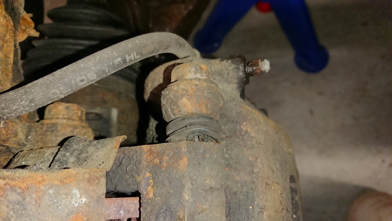

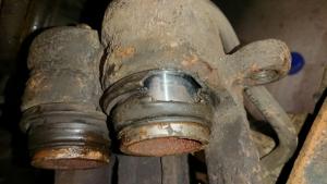

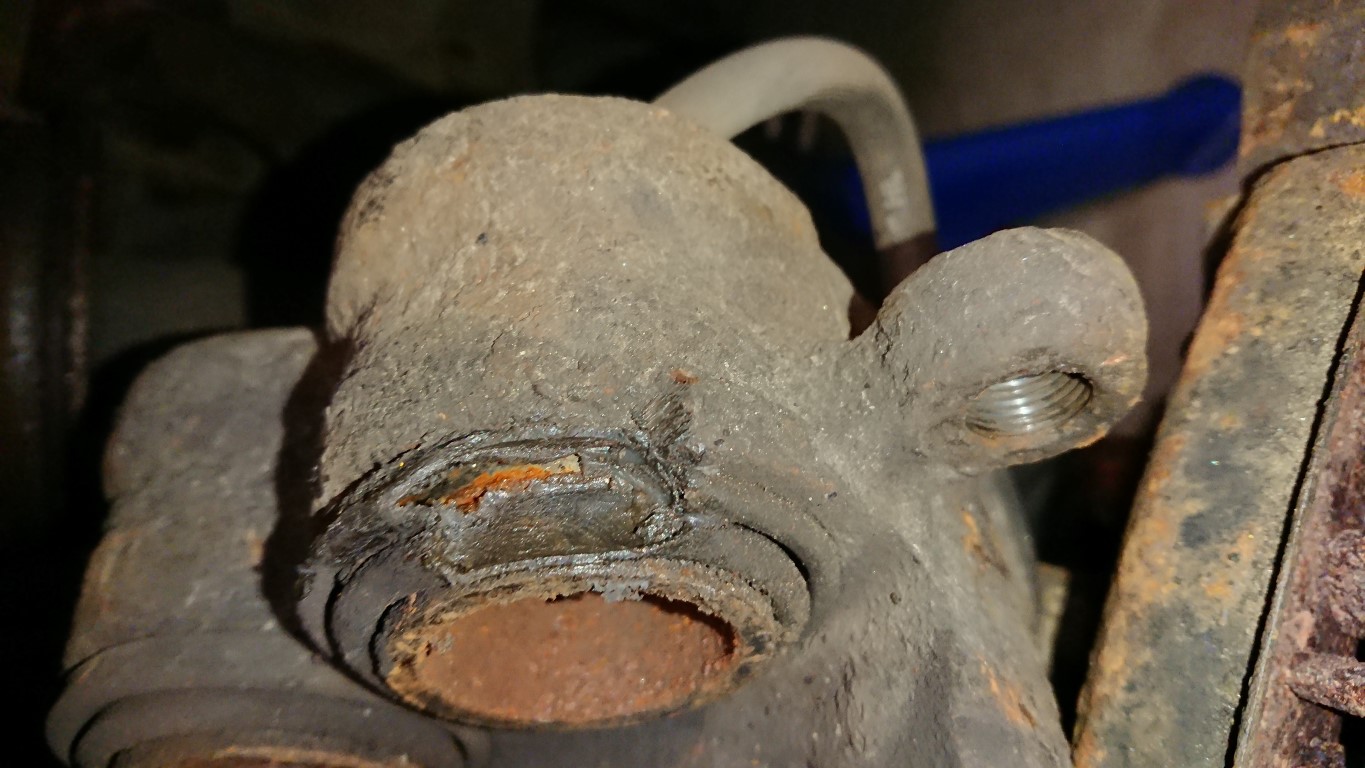

Habla Møberg Skrevet 29. mars 2018 Forfatter Skrevet 29. mars 2018 Takk mobile999. Sendte de en epost med noen bilder og en forklaring på hvordan jeg opplevde det hele. Så får de velge selv om de vil se nærmere på det eller ikke.Legger ved her et par bilder av bremsene på v.s foran. Da jeg la om til vinterdekk i høst så byttet jeg skiver, klosser, gummien til glideboltene samt monteringsdetaljer. Byttet ikke støvhetter siden de var tett og fin, men jeg rengjorde litt innafor med qtips og la på endel silikonfett og movet stemplene inn og ut en rekke ganger til de gled lett. På kontrollen jeg hadde med bilen så byttet de et hjullager og begge opphengskuler, og i den forbindelse har de revet av en bit av støvhetten, montert belgen til øvre glidebolt skjevt, og belgen til nedre glidebolt (som går gjennom hele kalipperen) var revnet inni kalipperen og var kilt så kalipper ikke gled på bolten. Dette var ting jeg oppdaget når vi var på langtur. Startet med vibrasjon i rattet og at bil trakk litt til venstre. Og bremsen var veldig varm. Hadde bilen oppe og fant disse feilene, og ble igrunnen ganske forbannet. Alle kan gjøre feil, men de må jo si ifra. Jeg hadde nye gummideler liggende så vi kunne fått fikset dette med det samme. I stedet kjørte vi avgårde og ødela bremsen på den siden.De tok rett nok ansvar, og byttet kalipperen og skiver/klosser på begge sider, så sånn sett ryddet de opp, men jeg stoler ikke på disse lenger, det er sikkert. De kunne jo ha laget trøbbel med å si at tingene var slik som dette, men uansett burde de gitt beskjed, så hadde jeg kunne reddet tingene selv. 1
