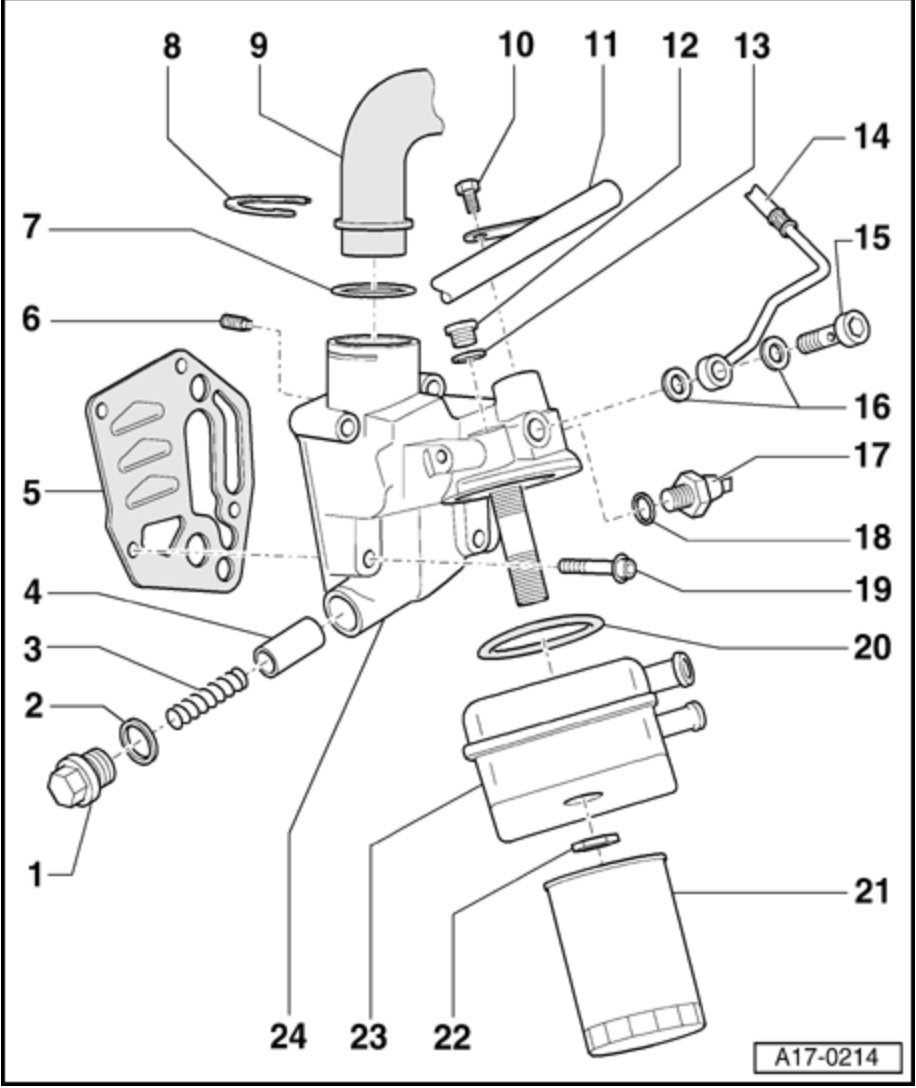

joka Skrevet 3. februar 2018 Skrevet 3. februar 2018 ikke unormalt at o-ringen til oljekjøleren ryker (nr 20 på bildet) 2
oddeh Skrevet 5. februar 2018 Forfatter Skrevet 5. februar 2018 Oppdatering: Endte med å frakte bilen til verksted for å få jobben gjort ordentlig. Medlemskap i NAF Veihjelp betalte seg der. De kunne konstatere gåen pakning i oljekjøler og at motoren fortsatt lever. Takk for samtlige innspill. 1
