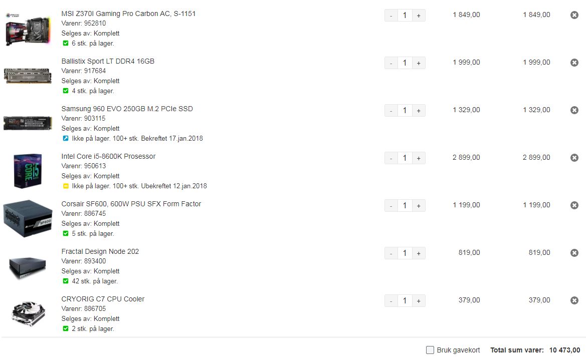

Hei,
Jeg tenker å bygge en mini-itx PC, og jeg blir veldig takknemlig for hjelp til å finne komponenter og et bygg som passer sammen. Jeg har allerede et ASUS gtx 970 som jeg vil beholde til 1170 (eller tilsvarende) blir tilgjengelig.
Bruksområder er gaming, VR, programmering og liknende. Størrelse og lydnivå er viktig, pris er ikke spesielt viktig. Jeg må ha trådløst nettverk, så fint om hovedkortet har bra wifi integrert.
Følgende liste er et forslag og et førsteutkast. Kom gjerne med innspill til endringer.
Kabinett: Har noen erfaringer med NZXT Manta? Eller er det andre anbefalinger her? Skjermkortet mitt er stort.
CPU: Intel i5-8600k
Hovedkort: MSI Z270I Gaming Pro Carbon AC
Strømforsyning: Forslag?
RAM: Ballistix Sport LT 16gb 2666MHz
Harddisk: Samsung 960 EVO 256GB
Høyttalere: Logitech MX Sound
Skjerm: AOC AGON 32"

Skal du drive med gaming og VR ville jeg valgt en større harddisk hvis jeg hadde vært deg. ellers synes jeg oppsettet ser ok ut.
Når det gjelder PSU går EVGA for å være bra. https://www.komplett.no/category/10061/datautstyr/pc-komponenter/stroemforsyning/enheter?nlevel=10000%C2%A728003%C2%A710057%C2%A710061&manufacturer=EVGA&cnet-A00526-queryfacet=%5B700%20TO%201199%5D

8600k må ha z370 hovedkort.
Du sjekke om du må ha SFX-strømforsyning i miniITX kabinettet du velger.
Minnet bør byttes med noe fra g.skill (cl 14/15 og > 3200Mhz)
bluetooth lyd = tap av kvalitet.
Velg en g-sync skjerm.

Takk, holdt på å overse hovedkortet!
Det er ikke lett å finne noe som har cl14/15 og den minnefrekvensen til en spiselig pris. Disse er det nærmeste jeg kommer, men de har fortsatt cl16. De har høyere frekvens enn minnebrikkene jeg fant først, men er det verdt 1000kr?
G-Sync skjermer er så mye dyrere at jeg vurderte å klare meg uten, men kanskje jeg skal endre på det.

Jeg prøver meg på kraken X42. Tror den er lettere å montere i et så lite kabinett. Jeg kommer ikke til å presse CPUen til det ytterste heller, så har ikke så stort behov for ekstremkjøling
Edit: Etter å ha lest litt erfaringer, går jeg får kraken x62 :) Den skal passe fint

Minnet er tilgjengelig fra proshop til en hyggeligere pris, men med drøyt 2 uker leveringstid.
G-sync koster ganske mye, men trenger du virkelig en 32" skjerm? 27" med g-sync koster vel omtrent det samme.
Nei, du har vel et poeng der. Skal revurdere skjerm :)
Proshop selger 3200Mhz CL14 for 2899,-
og Elkjøp selger 3600Mhz CL16 for for 2495,-
Har du noen tanker om hva som er det beste kjøpet?

Fortsatt litt stuck på hvilken PSU jeg skal kjøpe. Sliter litt med å finne ut hva som passer og hvor mange watt jeg behøver
Hvis planen fremdeles er NZXT Manta kan du bruke hvilken som helst av PSU'ene jeg lenket til over.
edit: når det gjelder størrelse på PSU'en tror jeg du bør legge deg på ~750w for å være på den sikre siden.
