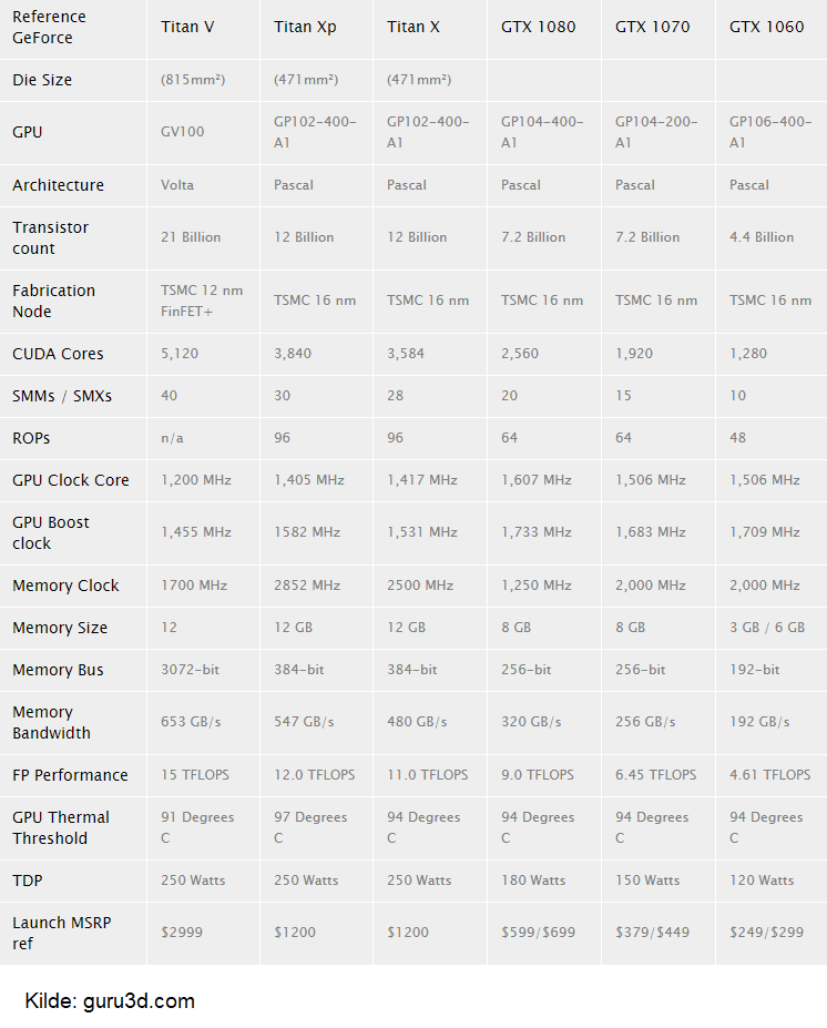

Siden 1080 har 9 teraflops, 1080Ti har 11.3, og Titan V har 13.8, så er kanskje en rimelig forventing at det vil yte ca like mye mer enn 1080Ti som 1080Ti gjorde for 1080, altså ~20%.
Selvføleglig gitt at teraflops skaleler likt.
GV100 har en helt annen SM-arkitektur enn Maxwell og Pascal, så IPC vil være forskjellig.
Denne fra Guru3d sier 15. Men om du sier 13.8 tror jeg mer på det :)
http://www.guru3d.com/news-story/nvidia-launches-titan-v-volta-graphics-card.html
Rett under 15 stemmer hvis du bruker "boost"-klokkefrekvensen.
Dette er "halv presisjon", dvs 16 bits aritmetikk. Man kan derfor ikke sammenligne dette med tradisjonelle stormaskiner der man måler ytelse i "dobbel presisjon", dvs 64 bits.
Det var for å sammenligne med tidligere generasjoner. Hva man håpe på for de andre segmentene. Ble tidligere nevnt i tråden. Men det blir jo bare en pekepinn, da det er ikke er satt hva som kommer av % cudacores, minnebus etc. for de ulike trinnene (x60, x70, x80, xTi).
Bilde fra linken:
Endret av Knutgrus

110 teraflops !? What the actual F?
Var dette forventa? 5-10 teraflops er jo hva de fleste gode gaming maskiner har i dag enten det er konsoll eller PC, og dette kortet har 110 teraflops!? Dette er jo leaps and bounds ahead, så godt som over 11 ganger mer kraft og vel så det. Nå er jeg klar over at det ikke nødvendigvis konverterer til 11 ganger mer spillytelse, men dette må vel gjøre 4k gaming til en lek på dagens moderne spill?
Tror dette er bare noen som har sett feil på tallene.
Tensor cores er forskjellen (med mindre du ser på transistortallet, og nm som har blitt forbedret)
Disse er utviklet til å utføre matte i matrix (noe allah microsoft excel ark ser ut, bare i størrelser på 4x4 i stede for 1 mill x og 1 mill y), disse utføres samtidig.
De er vell teknisk sett egentlig ikke "cores" men i stede noe lignende det vi så for vell, ca 20 år siden :p Cpu som kom ut med det som kaltes MMX
Matrix Math eXtension
som kom først ut med pentium 2, det har blitt ganske standar i dag.
Når jeg tenker over det så er konseptene ganske like.
MMX tillot cpuen å enten gjøre en stor 64bit kalkulasjon ELLER gjøre 2x 32bit ELLER! 4x16bit kalkulasjoner (osv) (8x8bit) (osv osv)
Tensor core er nesten samme konseptet, men de kan gjøre 64bit kalkulasjoner i en 4x4 grid samtidig. (usikker på hvorfor jeg bruker salgs gimmike 4x4 som de skriver overalt, det er 16 slike operasjoner samtidig).
Med andre ord den har mer terraflops i form av Slike kalkulasjoner... med tredje ord, slike kalkulasjoner brukes ikke så ofte i spill... med fjerde ord... dette er bortkasta datakraft for 99,9% av folket.
Jeg kan fortelle deg de FAKTISKE RÅ data :
Titan-xp
Single Precision: 12,1 Terraflopper (32bit, best for spill)
Double Precision: 0,38 Terraflopper (64bit, best for nøyaktige kalkulasjoner).. gee so low?
Titan-V
Single Precision: 15 Terraflopper (derfor den bare er 25% bedre i spill, og ikke 900%)
Double Precision: 7,5 Terraflopper
Tensor Precision: 110**** Terraflopper (DISSE TERRAFLOPPENE KAN IKKE KOMBINERES MED DE OVER)
Grunnen til at man ikke kan kombinere de, er at Tensor krever at man mater de med 16 kalkulasjoner samtidig, gir du den bare 1 kalkulasjon, så jobber den på ca 6,8 Terraflopps hastighet (altså litt lavere en 7,5 i dobbel presisjon 64 bit).. mister litt hastighet pga koden der som kreves, når det bare sendes 1 kalkulasjon.. siden sendekoden må være like lang uansett)
****Det andre ting med Tenso cores som jeg ikke gidder å sette meg inn i, som kan ha noe med 110 terraflopper tallet er vist at det som mmx prossessoren kan jobbe med flere kalkulasjoner om man velger å ikke bruke 64bit... derfor kan 110 terraflopps være med 8bit for eksempel? hva om den bruker 4bits presisjon?
med 4bits så blir det jo 16x 4bit operasjoner som kan gjøres samtidig... desverre med nøyaktigheten av 4bit, men med sinsyk hastighet...
Det er der jeg tror problemet i alt dette er... jeg tror 110 er hvis de bruker en VELDIG lav bit størrelse på det de kalkulerer for å maximere tallet av kalkulasjoner den kan gjøre...
BOTTOM POINT IS : nå leder Nvidia oss mot en ny tid der det som skjedde med GHZ kan skje med Tflops...
floating-point operations per second = hvor raskt den kan kjøre en kalkulasjon i sekunde
Ghz = hvor raskt maskinen kan utføre en 32\64bits operasjon i sekundet. (basert på hvilken cpu, om du har 64bit eller 32bit.. mest vanlig med 64bit i dag)
Med andre ord, jukser nvidia med å bruke mindre bits som ikke har praktisk verdi bare for å øke "operasjoner" per sekund, for å komme seg til toppen a tflop krigen.
Tenk om prossessorene begynner å gjøre det samme, 500Tflop prossessor. i boolean prossessor :D klart den kan bare kalkulere 2 tall (0 og 1), men hvis man da bruker flere kjærner til å jobbe på samme tallet der de jobber i paralell, så har man 20 core prossessor, som jobber i boolean der det tar antall prossessore i størrelsen på bit i kalkulasjonen :)
Uansett, dette er heldigvis ganske lukket, og det er nermest bare google som bruker tenso, mest fordi det er ganske bra til å analysere bilder o.l, siden der er det altid data i ett bilde som kan mate 4x4 kjeder med data x640 tenso cores.
