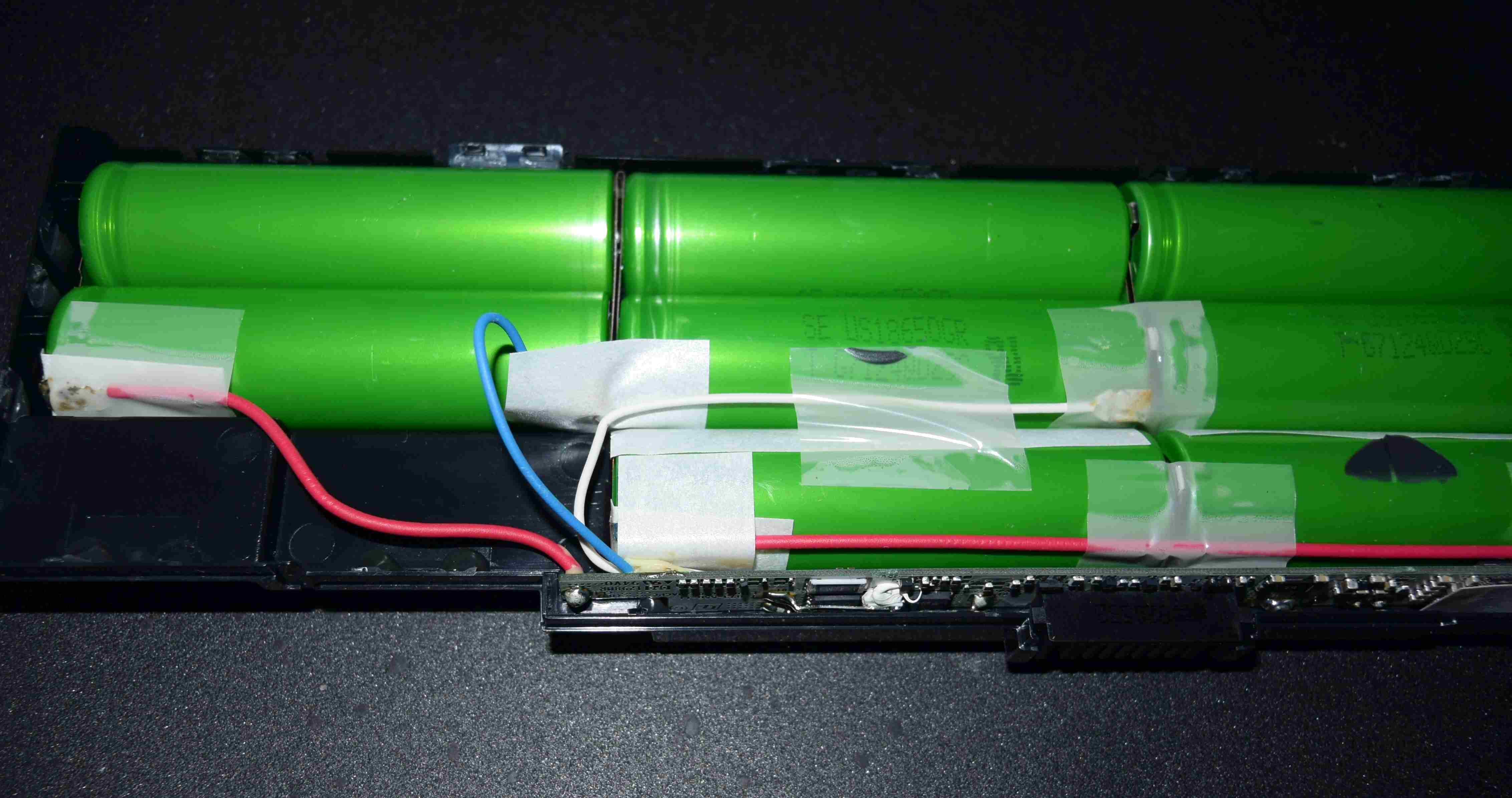

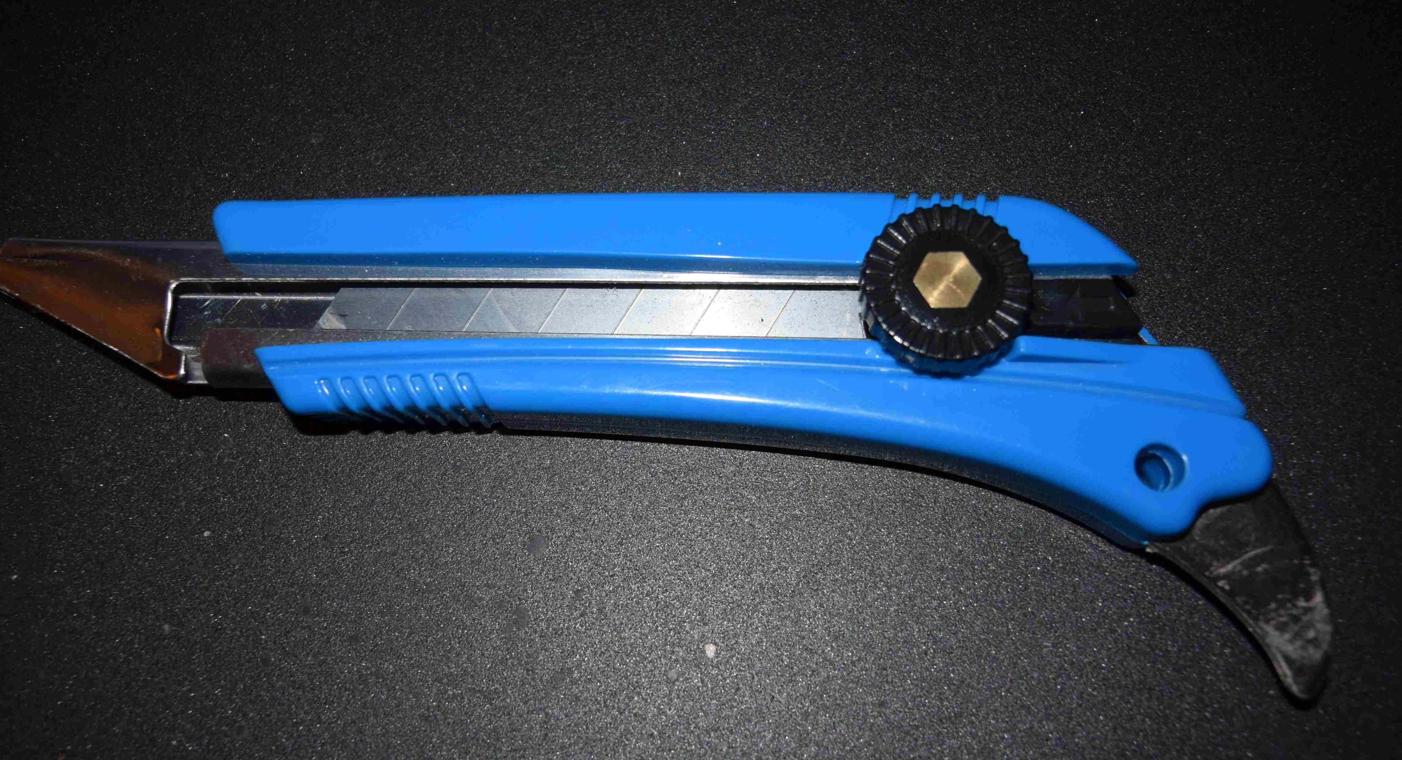

G Skrevet 29. november 2017 Forfatter Skrevet 29. november 2017 (endret) I mangel på "kompetente" batterier, så åpnet jeg et gammelt "gåent" Acer laptop batteri, som jeg hadde på todo-listen min, i søk etter lithium-celler. Håper jeg finner et eller to som lar seg lade, slik at jeg får brukt denne todo-oppgaven til å teste de nye laderne fra Ebay og AliExpress: Fant disse cellene på: +3,71 V +3,71 V -0,06 V -0,059 V -0,003 V +0,003V +/-0 V +/-0 V Dette Acer-batteriet er noe av det enkleste jeg har vært borti å få i fra hverandre, selv måten det var teipet på var god til demontering. Ta et hjørnet med en Biltema-kniv, denne er det beste derfra jeg vet om. Har bare prøvde 3 kniver da. Men synes oppriktig synd på dere nye kunder om den ikke er lengre å få tak i (prøvde selvsagt å legge til bildelenke først istedetfor å ta fram fotoapparatet). Bruker den andre andre enden som ikke er kniv til å komme inn og brekke med: Endret 29. november 2017 av G
G Skrevet 29. november 2017 Forfatter Skrevet 29. november 2017 (endret) Satte 4 av de døde cellene i Nokoser-laderens slot 2 til slot 5 (lav-amper slots), som har 6 ladeslots. Funket ikke, svarte kun "null" på disse. Tok en av de cellene og satte i slot 1. Siden jeg har sett noen youtube-videoer av ladere allerede, så tok jeg ut strømtilførselen og resatte med ny innplugging ved forhåndsplasserte batteri i laderen ved alle tilfeller av forsøk. Den ene cellen tente opp i slot 1 på laderen. Får se hvordan det skal gå da. Har ikke relest specs på Nokoseren, om den er istand til å vekke døde celler. Kan jo nesten se slik ut her. edit: Til info, så har jeg allerede postet noe om lading tidligere, men det betyr ikke at jeg selv har blitt en guru enda for det om. Er newbie så det holder Her: Battery Capacity tutorial:https://www.diskusjon.no/index.php?showtopic=1794436&page=2&do=findComment&comment=24174987 Charging tutorial:https://www.diskusjon.no/index.php?showtopic=1794436&page=2&do=findComment&comment=24175015 Nokoser D6U:https://www.diskusjon.no/index.php?showtopic=1794436&page=2&do=findComment&comment=24176181 EDIT2:Nå har jeg lest på ny at den støtter det: 7. Lithium battery automatically activated function: automatically activate the "zero voltage" lithium battery Dere får bare ha meg unnskyldt, for det tar jo himla lang tid å få tilsendt en slik nybestillet lader. Så da glemmer en fort specs. på de. Edit: F*en for et rot i dingsebomsene mine, nå leter jeg etter et veggstøpsel som gir litt USB amper. Til Vontair-laderen, fordi den kom jo kun levert med USB-kabel. Endret 29. november 2017 av G
G Skrevet 29. november 2017 Forfatter Skrevet 29. november 2017 (endret) Wow: Fikk 1,55 Volt inn på det batteriet med Nokoser-laderen på første forsøk, batteri #1, samt HELE 10 mAh, flottings. Måler også hele 0,54 Volt etter tatt ut av lader. Nice EDIT: Snålt at tesen om minst 2 gode batterier i hver laptop lithium batteripakke holder stikk også for meg. En tese jeg så i en youtube-video. EDIT2: Da har jeg småtestet litt med noen NiMH-batterier. En gang på Nokoser D6U, så ble en celle oppfattet som Lithium, men byttet slot, og fikk NiMH-respons da. Testet også først Vontar-laderen med NiMH nå, og den greide å begynne å lade et batteri som Nokoser D6U ikke gadd prøve seg på. Ellers mulig også en død NiMH-battericelle som ingen av laderne vil ha. EDIT3: Er bedre display på Nocoser D6U enn Vontar VT2 Plus. En ser umiddelbart om den lader etter Li elelr NiMH-program på Nokoser-laderen. Er ikke så enkelt på Vontar-laderen kan det se ut til. Har ikke lekt med å trykke noe som helst på knapper enda, kun autoresponsene til laderne. Fant disse CHARGE and DISCHARGE anbefalingene: https://www.google.no/search?q=lithium+battery+discharge+temperature Obs! stor digresjon (kan sees om man kjeder seg), utrolig hva som finnes på Youtube da: Endret 29. november 2017 av G
