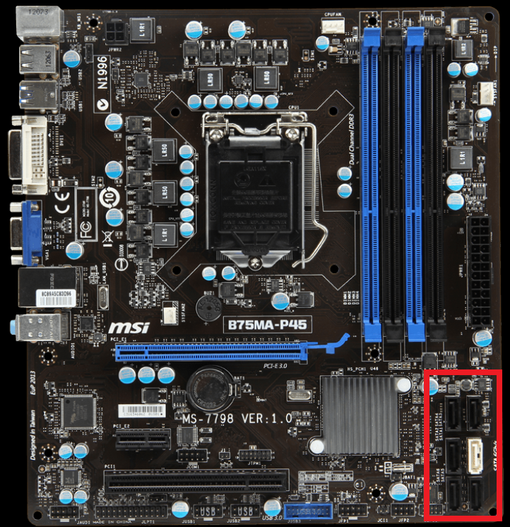

  • Ditt hovedkort har én SATA 6 port (hvit). De resterende fem portene er SATA 3 (sort). Disse portene finner du her på hovedkortet (rød firkant):
Jeg råder deg til å la operativsystem-disken være tilkoblet den hvite, og lagring/spilldisker de svarte.
