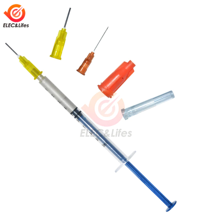

trulei Skrevet 12. juli 2020 Skrevet 12. juli 2020 (endret) har endel av disse, perfekt for varmetråder og printkort. https://www.finn.no/bap/forsale/ad.html?finnkode=170973893 Endret 12. juli 2020 av trulei 1
