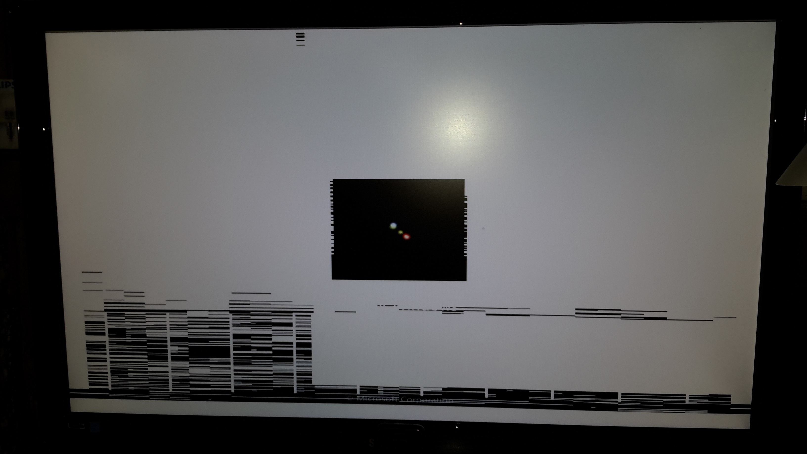

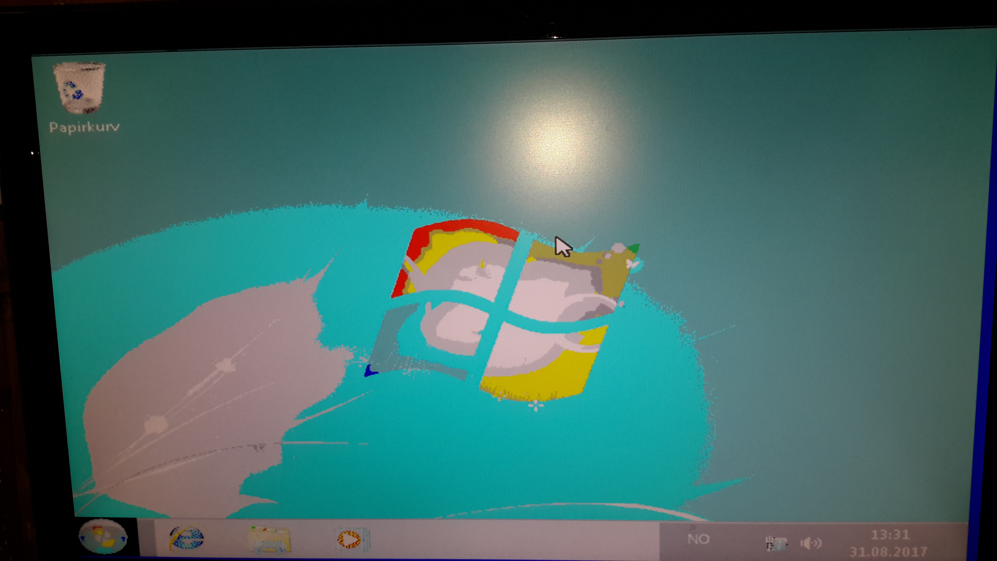

Jeg fulgte instruksjonene på den siden og avinstallerte alt ved navn Root USB, men da gikk det bare fryktelig galt. Når jeg startet opp igjen så er kun deler av skjermen synlig og resten er hvitt. Skjermen blinker febrilsk her og der. Skjermoppløsningen er nå 800 x 600. Jeg kan "male" skjermen der det er hvitt med musa slik at det som skal være der kommer tilbake. Nå ser det bare ut som alt gikk i dass, så jeg får prøve å reinstallere Windows. Feilmeldingen kommer fortsatt.

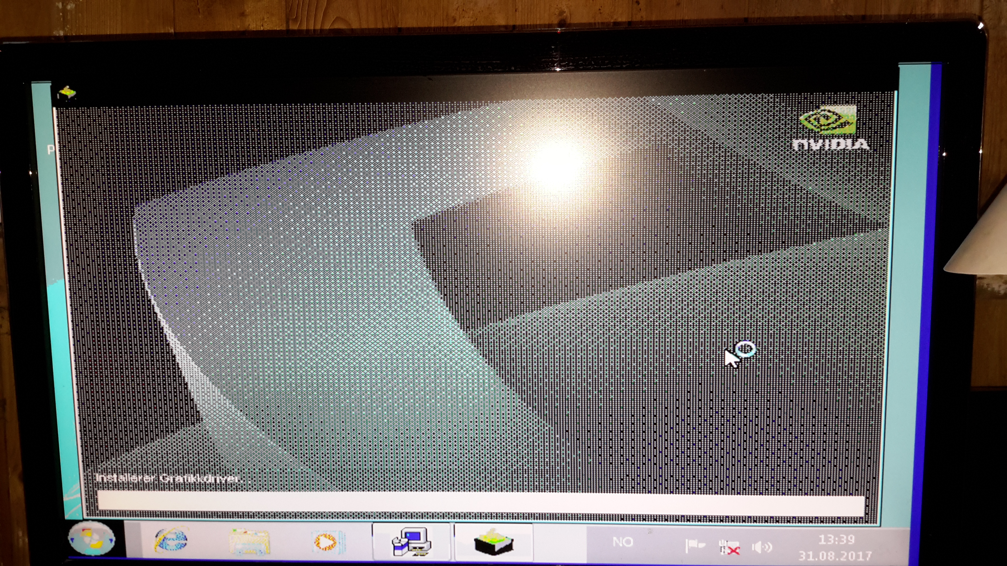

Jeg installerte Windows og drivere på nytt, men skjermen ser ikke bra ut.
Jeg fulgte kun de instruksjonene på lenken du sendte. Hva i alle dager har skjedd nå? Jeg får heller ikke 1920 x 1080.
Endret av SlimeteSalamander
Mye som kan være galt her.
* Feil drivere installert
* Strømforsyning eller RAM eller hovedkort defekt
Bare for å nevne hva jeg først misstenker.

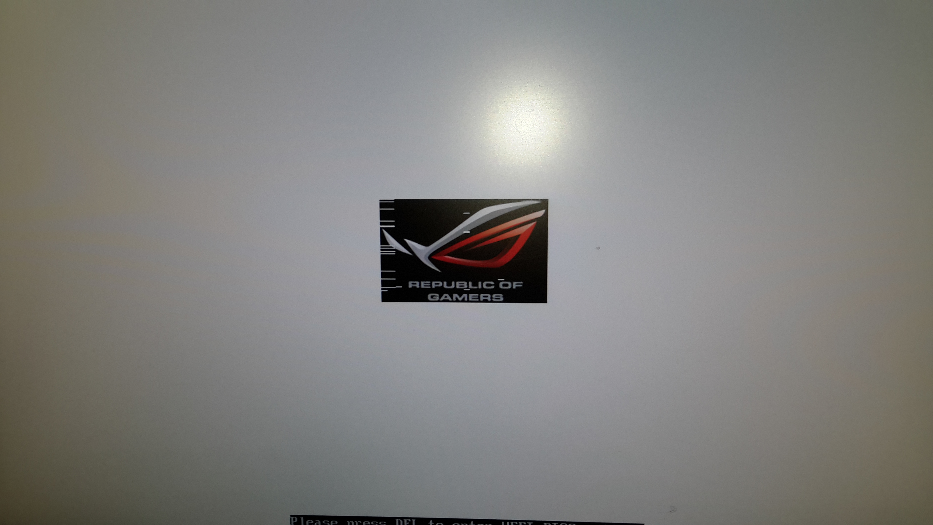

Litt rart om noe er defekt siden skjermen ble slik rett etter jeg avinstallerte Root USB ... Jeg har kun installert drivere fra CD som jeg har gjort mange ganger før.
Det er ingen rasjonell grunn til at avinstallering av drivere skal gi slikt resultat. Så her må flere muligheter holdes åpne.
Prøv å kjøre Linux (f.eks Ubuntu) så ser du fort om det gir tilsvarende resultat. (Linux booter fra DVD/USB uten å installeres på disken).
