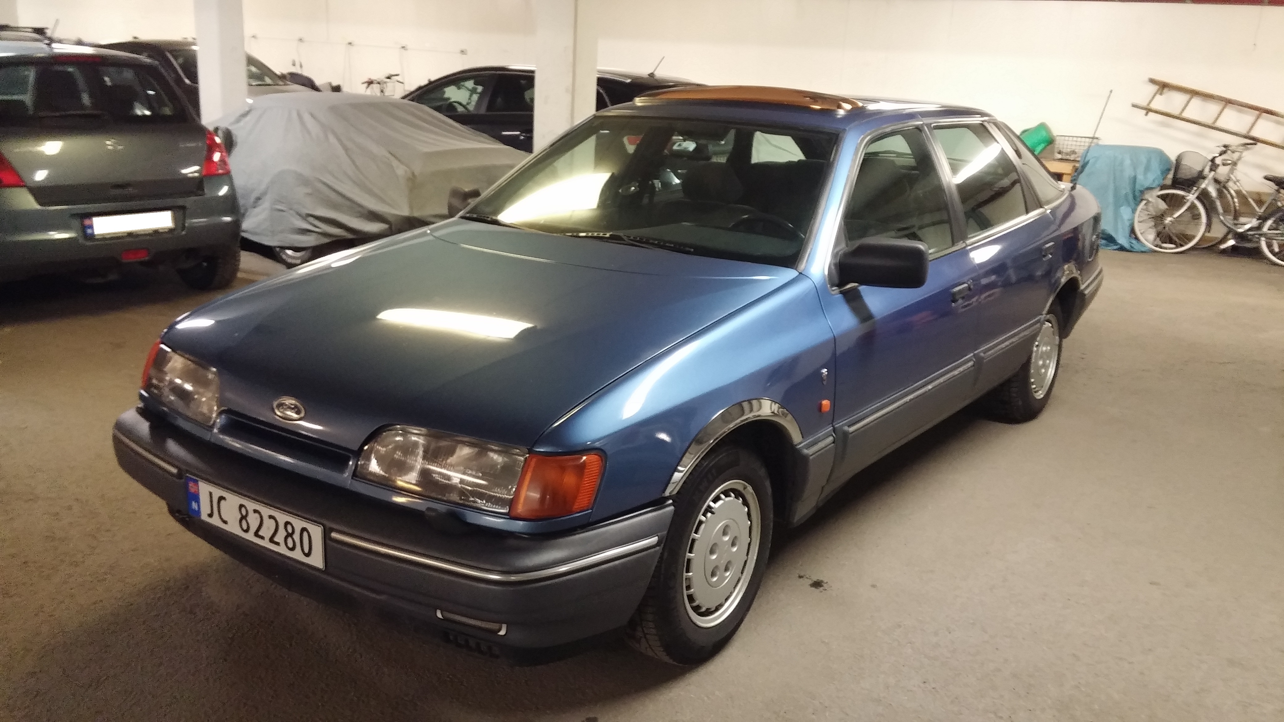

1976kjell Skrevet 4. mai 2017 Skrevet 4. mai 2017 Hei Kjøpte i Februar i år denne Scorpioen En 2.9i Ghia, og kjørte fra Gardermoen til Harstad uten problemer. Skulle prøve å starte i dag, men uten hell Info: Batteriet er bare noen måneder gammelt, bilen hadde stått til lading i 2-3 dager med en smartlader, målte 12.7 volt. Ingenting annet enn å bytte lyspære for girspaktallene er utført etter at bilen ble kjøpt Kun displayet på CD spilleren slukkes når man kommer til et viss punkt når man vrir nøkkelen. Lysene i dashbordet ellers og lysene exteriørt lyser bra. Så jeg tror ikke det er jordingsfeil. På videoen høres et klikk hver gang man kommer til viss punkt når man vrir nøkkelen, virker som det er inni dashbordet på passasjersida, er det startreleet, eller noe annet? Video: Noen tips om hva det kan være hadde vært fint
