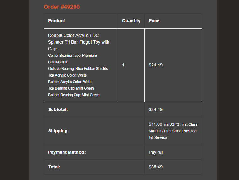

Thomas SM Skrevet 26. april 2017 Skrevet 26. april 2017 Her om dagen bestilte eg en slik "fidget spinner" fra https://addictivefidgettoys.com/, der den totale summen ble på $35.49. Eg valgte "USPS First Class Mail intl / First Class Package Intl Service", som ble på 11.00$. Dette gjorde eg med god samvittighet. Når eg omsiders fekk pakken levert, fekk eg med en faktura på 1502kr. Dette kan umulig stemme. 1502kr for en bestilling som endte på 300kr? Korleis i all verden går dette seg til? Har masse erfaring med bestillinger på nett, og har aldri opplevd noko lignande. Har kontakta UPS Norge, og nettsiden eg kjøpte varen fra, der eg spurte om eg eventuelt kunne sende varen tilbake for å slippe å betale denne absurde summen, og kvifor den vart så dyr.' Kjenner eg blir irritert på USP, spesielt siden eg ikkje fekk oppgitt at eg måtte betale noko meir enn toll/mva som eg forventa. Regna det ut, og det blei ikkje på meir enn rundt 600kr, noko eg til slutt fant meg i. Er det nokon som veit koffor det blei så mykje?
