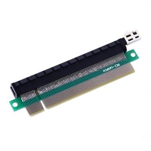

|SeVen| Skrevet 8. mars 2017 Skrevet 8. mars 2017 Hei, Har 2 skjermkort med ulik høyde jeg har tenkt å kjøre i SLI. Og jeg ser nå at det blir utfordringer medå bruke HB bridge da den er stiv og ikke fleksibel. Har vurdert PCIE riser kort, men finner ingen som bygger 2cm. Beste hadde vært om det fantes HB soft bridge. Noen her med smarte løsninger?

|SeVen| Skrevet 28. mars 2017 Forfatter Skrevet 28. mars 2017 (endret) Update. Løsning Kjøpte et Pcie riser kort som bygde 2 cm. Innfestningen til kortet blir 2cm høyere, men dette gikk helt fint med lengre skruer. Ytelse 2cm pcie riser kort Ingen forskjell fra å feste skjermkort rett i HK HB bridge vs 2 x Flex bridge Merker lite/ingen forskjell i: 3dmark (firestrike, extreme, ultra), Tomb Raider, Wildlands, Overwatch, BF1. Testet i både 1440p og 4k. Men... selv om FPS ikke ble bedre, oppleves Wildlands mer smooth i gameplay med HB-bridge. Med 2 flex bridges var jeg alltid usikker på om G-sync fungerte. Bilde var "urolig/tearing" når jeg bevegde bilde raskt fra side til side. Dette ble helt borte med HB-bridge og spillet fikk "Overwatch feeling" for de som har spilt det. For de som ikke kjenner til den feelingen så flyter spillet godt. Scoret også 10% bedre med Gsync på i ingame benchmarken. I de andre spillene opplevde jeg ingen forskjell. Endret 28. mars 2017 av |SeVen|
