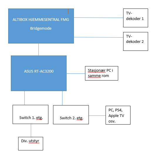

Jeg har etterhvert innsett han jeg på en eller annen måte må få til en kabel mellom hjemmesentralen og en ASUS router (f.eks. AC3200). Men kan jeg få tv-signalene til å gå samme veien, f.eks. ved å sette opp eget VLAN til tv på routeren. Se vedlagte skisse.
Hvis man setter hjemmesentralen i bromodus, og kobler routeren til LAN3, får man da kun internett på denne tilkoblingen og ikke tv? Jeg har 2 tv'er som trenger signal.

Produktsjefen hos Lyse har uttalt seg om saken. Man vil ikke kunne få TV gjennom port LAN3 når sentralen settes i bridgemode.
Rykk tilbake til start.
Med mindre man skal fjerne hele hjemmesentralen (som kanskje ville vært det beste) så ser jeg følgende løsning (se bilde).

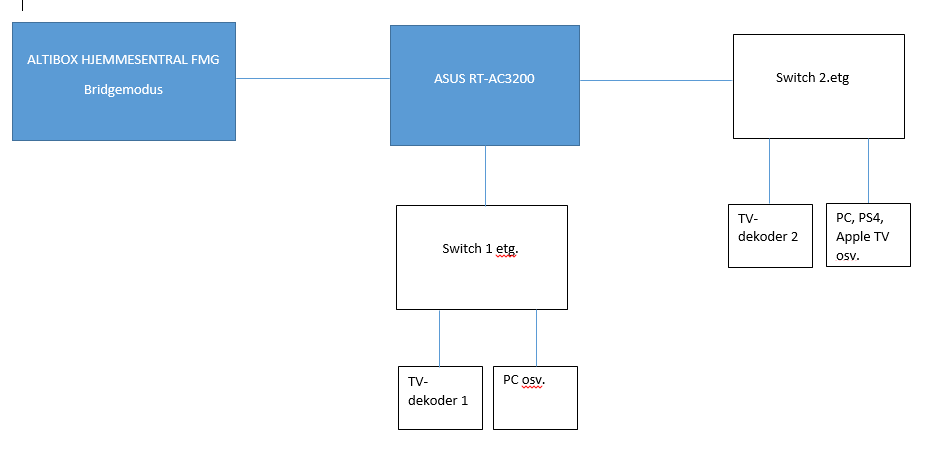

Jeg hadde gjort det slik, ikke testet det funger, men dette er vel det mest ryddige oppsettet.
Dessverre har jeg ikke fått testet om det virker. Hvis Asus oppsettet ikke virker, må det være noe mere?
Mac klone på Altibox FMG hvis bilde nr 2 ikke vil fungere.
Må være aktivert multicast antar jeg, usikker hva resten må være? Dette bør vel fungere stabilt på iptv?

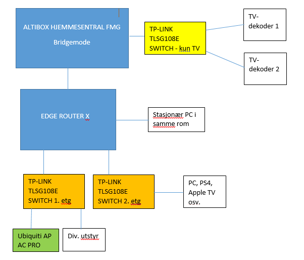

Ser dette ut som en bra løsning?
Har lagt vekt på å få kablet mest mulig stasjonært utstyr (TV, PS, PC osv).
Trenger du en egen switch til TV ? Fra manualen; Dersom man beholder Altibox FMG i bromodus er det LAN3 som vil formidle internett-signalet. De andre portene LAN 1, LAN 2 og M2M kan da bare brukes til TV.
Nei, egentlig ikke... Muligens litt enklere å kable slik for tv i 2. etg.
Men sånn ellers ser dette greit ut?
Valg av router og aksesspunkt, noen bedre komponenter?
Det er fullt mulig å ta inn tv og internett i samme switchen. Men switchen må støtte bpdu filtering, slik at du ikke ender opp med å lage en loop. Eventuelt kan det muligens ordnes hvis switchen støtter per-vlan-spanning-tree.
Vanligvis dyrt å flytte fiberen.
|          FMG           |
|        SWITCH1         |
|        SWITCH2         |
Men som nevnt, kan fint kobles slik som dette så lenge du har bpdu filtering på switchene (og vlan støtte). IGMP støtte er ikke strengt tatt nødvendig, men vil sørge for at det ikke går trafikk når dekoderen er av.
Eventuelt legg inn EdgeRouterX mellom FMG og SWITCH1 så slipper du å tenke på bpdu filtering(men må ha vlan støtte). Da har du mulighet for TV i alle rom, samtidig som du har mulighet for internett.

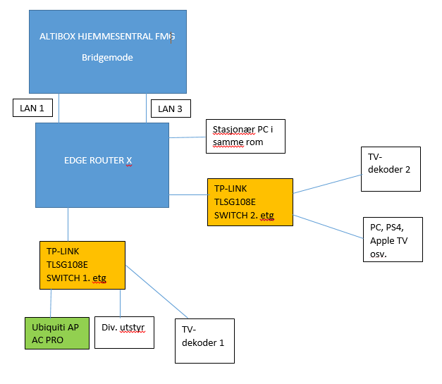

​Men når man setter FMG i bromodus, så er det kun en utgang som gir vanlig internett signaler (LAN3). De tre andre utgangene kan brukes til TV. På et eller annet sted må jeg jo ha en router, og den må vel da stå rett etter FMG-sentralen?
​Tenker du å koble både fra LAN3 og en av de andre utgangene på FMG til routeren? Hvilken router bør jeg velge til et slik formål? Og hvordan konfigurerer jeg den for å holde internett og tv "adskilt"?
​Kan jeg bruke de switchene jeg allerede har anskaffet og aktivere IGMP-snusing? Hvordan vil et slikt oppsett se ut rent skjematisk? Noe sånt? Se vedlegg. Alternativt koble switch nr. 2 på nr. 1?
Endret av Stig73
Så fremt du har bpdu filtering og vlan støtte, så kan du egentlig sette EdgeRouteren hvorhen du måtte ønske. Hvis du kun har vlan støtte må du sette Edgerouteren mellom FMG og Switch1, samtidig som du tar TV inn i Switch1.

Bare slik at jeg er helt sikker her:
Skal TV (LAN 1, 2 eller 4) fra FMG kobles direkte til switch 1, eller skal både TV og Internett innom routeren først, og så videre til switch 1?
Mens jeg venter på EdgeRouter tenkte jeg å teste dette oppsettet med en ASUS RT-AC3200 som router.
Hva må jeg gjøre med denne for å få dette til virke slik at jeg kan hente ut både tv og internett på switchen? VLAN-oppsett osv.?
Må jeg foreta noe konfigurasjon på switchen?
