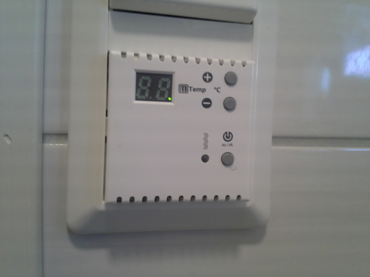

Svinks Skrevet 7. desember 2016 Skrevet 7. desember 2016 (endret) Ser termostaten din sånn ut? I så fall kan det være at du har fått en defekt termostat av samme parti som vi fikk montert da vi pusset opp bad i sommer. Den skrur seg helt av og på når den selv vil, mens den normalt bare skal slå seg på og av når man trykker på den nederste lille knappen. Grønne tall i displayet viser at termostaten er på, når de slukker er den avskrudd. Ved normal drift skal de grønne tallene alltid vise temperatur, mens en liten rød lampe viser om varmekabler (eller hva som er tilkoblet som varmekilde) varmer eller ikke. Vår elektriker sier at det har vært flere klager på denne fra sommeren og utover, de skal komme og bytte den gratis med en maken fra en annen produksjonsserie. Endret 7. desember 2016 av Svinks

Vitis Skrevet 7. desember 2016 Forfatter Skrevet 7. desember 2016 Ser termostaten din sånn ut? termostat.jpg I så fall kan det være at du har fått en defekt termostat av samme parti som vi fikk montert da vi pusset opp bad i sommer. Den skrur seg helt av og på når den selv vil, mens den normalt bare skal slå seg på og av når man trykker på den nederste lille knappen. Grønne tall i displayet viser at termostaten er på, når de slukker er den avskrudd. Ved normal drift skal de grønne tallene alltid vise temperatur, mens en liten rød lampe viser om varmekabler (eller hva som er tilkoblet som varmekilde) varmer eller ikke. Vår elektriker sier at det har vært flere klager på denne fra sommeren og utover, de skal komme og bytte den gratis med en maken fra en annen produksjonsserie. Nei, jeg har termostat i gangen som styrer både ovn i stuen og varmekablene på badet. Men ja, skal ta kontakt og få en elektriker til å se på det.

Svinks Skrevet 7. desember 2016 Skrevet 7. desember 2016 Nei, jeg har termostat i gangen som styrer både ovn i stuen og varmekablene på badet. Men ja, skal ta kontakt og få en elektriker til å se på det. Kun en termostat som står i gangen og som styrer både gulvvarme på bad og ovn i stua? Eller et styringspanel i gangen som er koblet til en temperaturføler i stua og en i badet/badegulvet? Ble det kaldt på stua samtidig som det ble kaldt på badet, eller var det bare badet som var kaldt, og temperaturen ellers i leiligheten var normal?
