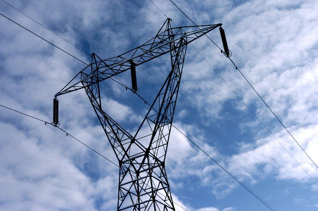

Nordmann3 Skrevet 28. november 2016 Skrevet 28. november 2016 Har alltid lurt på dette? Hvorfor er det 3 kabler? Jeg vet det er + og -, men hva er i den siste?
Mr D Skrevet 28. november 2016 Skrevet 28. november 2016 Det er ikke + og - fordi det er vekselstrøm... 1
Kikert Skrevet 28. november 2016 Skrevet 28. november 2016 Slutt å tull med TS. Det er +/- og avfallsstrøm. 3
FrihetensRegn Skrevet 28. november 2016 Skrevet 28. november 2016 Er det ikke likestrøm da? Likestrøm fra kraftverkene som så blir gjort om til vekselstrøm i transformator slik at det skal være veksel i stikkontakten
Smooshball Skrevet 28. november 2016 Skrevet 28. november 2016 Husker ikke presist, men over ca 100km så blir tapet for stort med AC, da sender de med DC istedet. Mellom Norge og Danmark fks så sender de DC.
sjurtf Skrevet 28. november 2016 Skrevet 28. november 2016 Husker ikke presist, men over ca 100km så blir tapet for stort med AC, da sender de med DC istedet. Mellom Norge og Danmark fks så sender de DC. Hvis noen vil lese mer om dette så kalles det HVDC: https://en.wikipedia.org/wiki/High-voltage_direct_current. 1
fotonisse Skrevet 28. november 2016 Skrevet 28. november 2016 (endret) Det bilde som TS har lagt ut her, viser overføringslinjer som det ser ut til at er 145 kV (145.000 Volt) spenning på, og det er 1 tråd pr. fas her (altså 3 faser slik strømnettet også er på lavspentnettet/distribusjonsnettet i boligfelt o.l., men da i 230/400V etter at det er nedtransformert til riktig spenning selvfølgelig). I tillegg så synes det også helt i toppen av mastene 2 tråder til, som er jording. Ikke bare for å ha jord med linjene og få jordet mastene (for beskyttelse), men for at det kan fungere som lynavleder, slik at en forhåpentligvis slipper et direkte nedslag på høyspennings isolatorene som holder høyspent ledningen oppe og isolert fra mastene. Endret 28. november 2016 av fotonisse
KBundy Skrevet 28. november 2016 Skrevet 28. november 2016 I norge er det vanlig med 230 og 400 v, IT og TN nett. TN=400v og er 3 ledere hvor den ene er en såkalt 0-leder, altså jord. 1 leder + 0-leder gir 230 v så denne blir enten transformert ned til 230v hvis det skal leveres til privatboliger eller det blir levert 1 + 0 ledere som da er på 230v. Det kan leveres 2 og 3 ledere til privatboliger og det er vekselstrøm.
Nordmann3 Skrevet 28. november 2016 Forfatter Skrevet 28. november 2016 Som jeg forstod, så er det likestrøm hvor det ikke er noe bestemt + eller -. Så egentlig så er det bare 3 normale kabler som har "samme" strøm? Så det kunne like gjerne vært 5,6,7,8 kabler?
fotonisse Skrevet 28. november 2016 Skrevet 28. november 2016 I Norge så er det stort sett bare jernbane og batterianlegg som har likespenning, resten er vekselspenning. Hvilken type spenning som blir overført (eksportert ut/inn i Norge) har jeg ikke peiling på, så det skal jeg ikke si noe om. Jeg jobber som energimontør, men ikke på så store overføringslinjer som du viser bilde av i startinnlegget ditt. Jobber stort sett med spenninger fra 230V og opptil 18.500V (18,5kV), og noen få ganger opp mot 50.000v (50kV). Når det gjelder antall ledninger som henger i luften, så brukes det kun 3 strømførende faser + jord når en snakker om høyspenning. Er det flere ledninger pr fas, så er det rett og slett for å øke tverrsnittet slik at det kan overføre mer med mindre tap. Det kan også være flere ledningssett i de samme overføringsmastene, men da er det gjerne på hver sin side mastene. Altså 3 faser på hver side av mastene og jordledning på toppen. Jordledningen kan det forøvrig også være tvinnet en fiberledning rundt, det kan være en enklere måte å frem fiberkabel uten å måtte grave en del av distansen(e). 1
