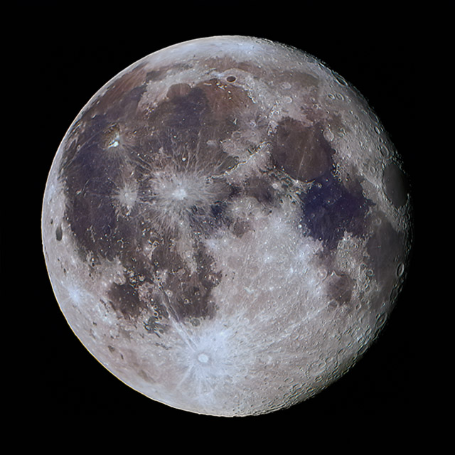

xRun Skrevet 31. oktober 2016 Skrevet 31. oktober 2016 (endret) Kameravalg kan variere avhengig av hvilket slags teleskop det dreier seg om. Hvis det er fast okular på scopet kan en bruke en multiramme for mobilkamera/kompaktkamera. Da når lyset mobilen/kompaktkameraet gjennom deres faste optikk+teleskopets okular. Hvis man kan fjerne okularet kan det være bedre å bruke et T-adapter og et systemkamera uten objektiv montert, som gir en mer direkte lysgang til bildebrikken uten ekstra glass mellom. Kan kanskje foreslå en artikkel om digiscoping som en primer på muligheter man har. http://petapixel.com/2012/11/09/digiscoping-a-look-at-using-a-spotting-scope-as-a-telephoto-lens/Og: https://www.allaboutbirds.org/basics-of-digiscoping/ Og om astro-digiscoping: http://www.digiscopediary.co.uk/astro/index.html Riktignok er det meste av digiscoping rettet mot viltfoto, fugler og dyr, men prinsippet og de tekniske aspektene vedr. foto gjennom teleskop er stort sett likt. Her er et jeg selv tok av månen: Desverre nesten fullmåne den gangen. Bildet er croppet og krympet. Digiscopet med Canon 5DmkIII og T-adapter på et C-90 Mak scope, tilsv. 1200mm brennvidde. Forumet insisterer på å inkludere miniatyrbilder nederst i innlegget, får ikke gjort noe med dette selv: Endret 31. oktober 2016 av xRun 2
