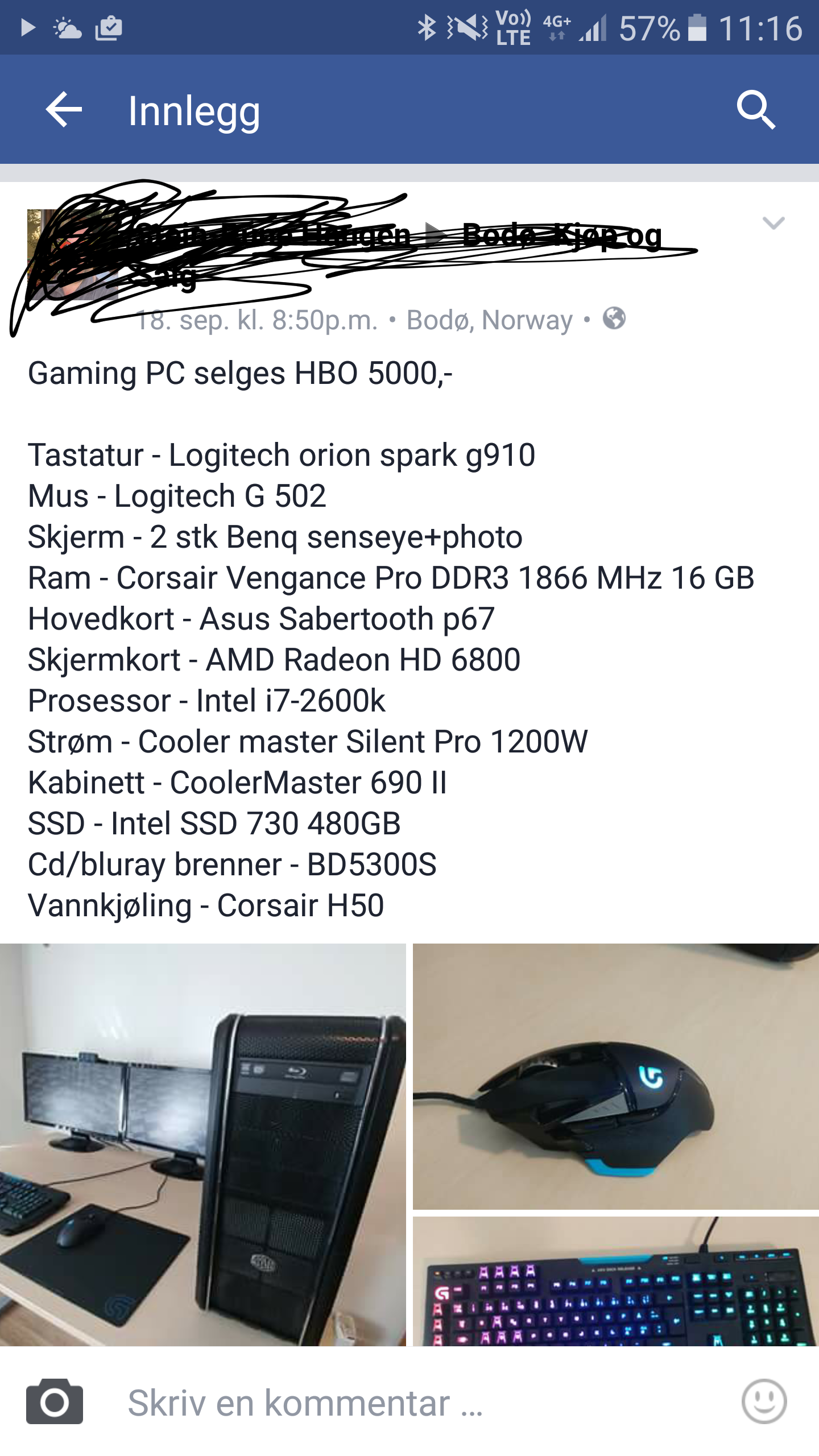

Anti LFC Skrevet 19. september 2016 Skrevet 19. september 2016 (endret) Hei! Ønsker tilbakemelding på denne annonsen. Er det et godt kjøp? Planen er å erstatte skjermkort. CPU, hk og ram om et til to år. Kommer ikke til å drive med veldig mye gaming, men om jeg får til å spille battlefield 1 er jo det flott. Har ingenting fra før, så å kjøpe nytt blir jo fort dyrt. Endret 19. september 2016 av Anti LFC
LMH1 Skrevet 19. september 2016 Skrevet 19. september 2016 Vil vel egentlig si det er noe dyrt mus\tastatur er ofte ikke særlig mye verdt brukt. Så ville nok sagt 4000 kr er mere riktig pris. Skjermkortet trekker nok ned prisen selv GTX 970\980 TI er ganske stor oppgradering her. P67 er ofte ikke så bra å overklokke mangler UEFI ofte da det er første generasjon. Så med mindre det er mange kjøpere som gir bud ville jeg prøvd å prutet maskinen litt ned i pris.
Kikert Skrevet 19. september 2016 Skrevet 19. september 2016 Det der synes jeg faktisk var en ålreit pris noe som er meget sjelden når det kommer til bruktPC'er.
LMH1 Skrevet 19. september 2016 Skrevet 19. september 2016 (endret) Det der synes jeg faktisk var en ålreit pris noe som er meget sjelden når det kommer til bruktPC'er. Ja 1000 kr er ikke så ille. Men tror man kan fremdeles prute. Syns BenQ XL2411Z 144Hz 24 inch Gaming Monitor bør trådstarter vurdere hvis han vil spille battlefield. RX 480\GTX 1060 er også mulig senere. Må ikke ta alt på en gang. Endret 19. september 2016 av LMH1
Anti LFC Skrevet 19. september 2016 Forfatter Skrevet 19. september 2016 Jeg vet ikke hvilke skjermer som selges her, men bare der ender jeg jo fort på flere tusen nytt. Tror ikke jeg kommer til å strekke meg over 5000kr iallefall. Vi får se hvordan budrunden går. Hvordan er hk og CPU hvis jeg ønsker å oppgradere skjermkort?
srbz Skrevet 19. september 2016 Skrevet 19. september 2016 (endret) HK og CPU er ganske gammelt, men det gjør strengt tatt ikke så mye, for de yter bortimot identisk med dagens ekvivalente modeller i de fleste spill. Dessuten støtter både prosessor og hovedkort overklokking, samt at det følger med vannkjøling slik at dette er en mulighet om du føler behov for det uten at du trenger å kjøpe noe ekstra. Du kan fint klaske inn et langt kraftigere skjermkort, enten du overklokker CPU eller ei, uten at verken CPU eller skjermkort vil være noe særlig til flaskehals i nyere spill. Nå er det ikke spesifisert om det er HD 6850 eller HD 6870 som følger med, men det er egentlig ikke så nøye ettersom begge to er gamle modeller og neppe vil gi noen begeistrende gamingopplevelse i BF 1. Samtidig: om du kjøper deg et RX 460 eller GTX 750 Ti, som foreløpig er de to reelle alternativene i prisklassen 1000-1500 kr, vil det ikke være en imponerende forbedring over det du allerede har (om du kjøper maskinen i førstepost, altså). Nå er det ikke så mange tester som sammenligner disse to med så gamle kort som HD 6850 & 6870, men du kan se på denne testen og tenke at HD 7790 er ca. sammenlignbart med HD 6870. Skal du ha et helt nytt skjermkort bør du spandere minst ca 2000 kroner og gå for et RX 470 (eller bedre). Eller du kan se deg om etter et brukt skjermkort, det kan være mange gode bruktkjøp der ute nå som både nvidia og amd har lansert sine nye generasjoner for ikke veldig lenge siden. Strømforsyningen som følger med den maskinen er kraftig nok til å dra to stk av hvilket som helst skjermkort. edit: Et par brukteksempler fra bruktmarked.no opptil 1500 kr GTX 670 - eldre kort, ytelsesmessig hakket over RX 460 som koster ca 1200kr++ nytt https://www.tek.no/bruktmarked/annonse/39942 GTX 680/GTX 770 - disse to er egentlig varianter av det samme kortet, et hakk bedre enn GTX 670. 770 er et lite hakk bedre enn 680. https://www.tek.no/bruktmarked/annonse/40250 https://www.tek.no/bruktmarked/annonse/40211 https://www.tek.no/bruktmarked/annonse/40309 HD 7970 - var et beist da det var nytt, som GTX 680. Disse to er ganske sammenlignbare. Omtrent på linje med forrige generasjons R9 380. https://www.tek.no/bruktmarked/annonse/40286 GTX 780 - ca. sammenlignbart med GTX 970 og RX 470/480 (OBS: be selger montere originalkjøler før sending) https://www.tek.no/bruktmarked/annonse/40246 Det er mulig du finner bedre bruktkjøp lokalt eller andre steder på nettet. Alle disse alternativene yter minst like bra som RX 460 & GTX 750 Ti, men ingen av dem er utpreget gode kjøp. Flere av dem er om lag 4 år gamle modeller. Ca 1000 kroner for GTX 680/770/HD 7970 gir mer ytelse for pengene enn noe du får tak i nytt i dag, men så er dette også brukte kort du ikke nødvendigvis har noen mulighet til å reklamere på ved feil. GTX 780 er et habilt kort du trolig ville kunne beholdt i flere år enda, avhengig av hvilke spill det skal brukes til i fremtiden, men så ville jeg også vært skeptisk til å kjøpe et brukt skjermkort der selger har fiklet med kjøleløsningen. Endret 19. september 2016 av srbz
Anti LFC Skrevet 19. september 2016 Forfatter Skrevet 19. september 2016 Det høres ut som noe jeg kan leve med. Har ingen problemer med å legge 2-3000kr i et nytt skjermkort hvis det gjør ytelsen markant bedre. Spørsmålet er hvor lang jeg skal strekke meg. Er kommet et bud på 5200kr.

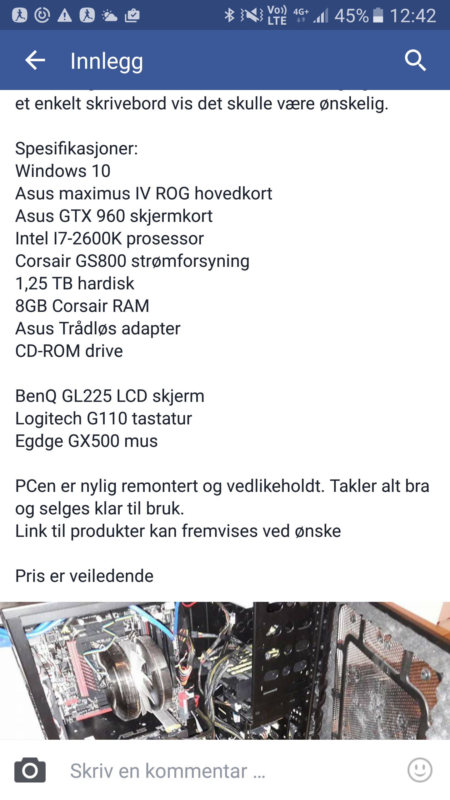

Anti LFC Skrevet 20. september 2016 Forfatter Skrevet 20. september 2016 La inn et bud på 3500kr på denne og fikk et motbud på 5000kr. Hva tenker dere om den?
xClaymanx Skrevet 20. september 2016 Skrevet 20. september 2016 (endret) Her er det nok GPUen som drar opp prisen. Litt lite minne, gammel PSU, (ingen ssd)? Dette så da brukbart ut. http://m.finn.no/bap/forsale/ad.html?finnkode=82825455 Endret 20. september 2016 av xClaymanx
srbz Skrevet 20. september 2016 Skrevet 20. september 2016 La inn et bud på 3500kr på denne og fikk et motbud på 5000kr. Hva tenker dere om den? 5000 for den er ikke så fryktelig ille, men heller ikke noe knallkjøp. GPU er brukandes, men ikke tidenes. Dette så da brukbart ut. http://m.finn.no/bap/forsale/ad.html?finnkode=82825455 Den der var ikke så dum. Et par ting som mangler, men så slipper du samtidig å bli stuck med en pakke som f.eks. inkluderer et skjermkort som er så dårlig at du uansett må bytte det. Delene er også såpass nye at du fremdeles har flere år igjen av reklamasjonsfristen, så be om å få med kvittering.

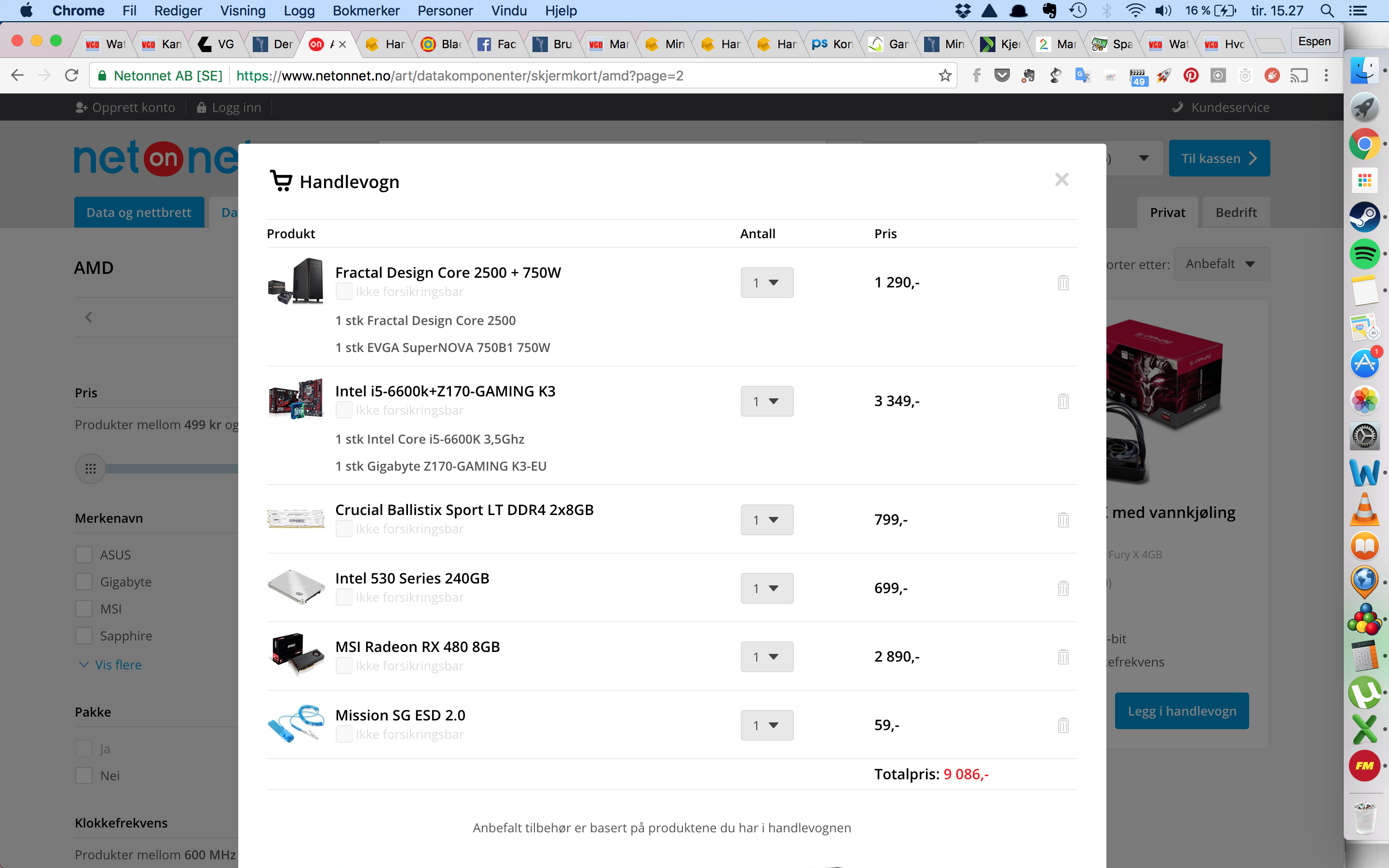

Anti LFC Skrevet 20. september 2016 Forfatter Skrevet 20. september 2016 Ga kjøper et motbud på 4000kr på den jeg linket til.Skal kontakte han som selger den pakken til 3000kr. Kunne også tenke meg å sett et alternativ til et nytt oppsett, bare for å se hva jeg må ut med for å samme ytelse. Sett litt på å heller kjøpe nytt og gå for noe sånt som dette. Så kommer jo skjerm, tastatur, mus og headsett i tillegg...
xClaymanx Skrevet 20. september 2016 Skrevet 20. september 2016 Sikkert nok en grei pakke, men ville nok ha bladd opp litt mer for en K prosessor da denne vil øke levetiden på maskinen vesentlig.
Anti LFC Skrevet 20. september 2016 Forfatter Skrevet 20. september 2016 (endret) Bedre? Endret 20. september 2016 av Anti LFC
xClaymanx Skrevet 20. september 2016 Skrevet 20. september 2016 (endret) Ser bra ut ja, men bytt ut minnebrikkene med 4x4 for quadchannel. ellers ser det bra ut. Husk en skikkelig CPU kjøler. En Be Quiet Pure Rock eller Cryorig H7 så er du godt igang Endret 20. september 2016 av xClaymanx
