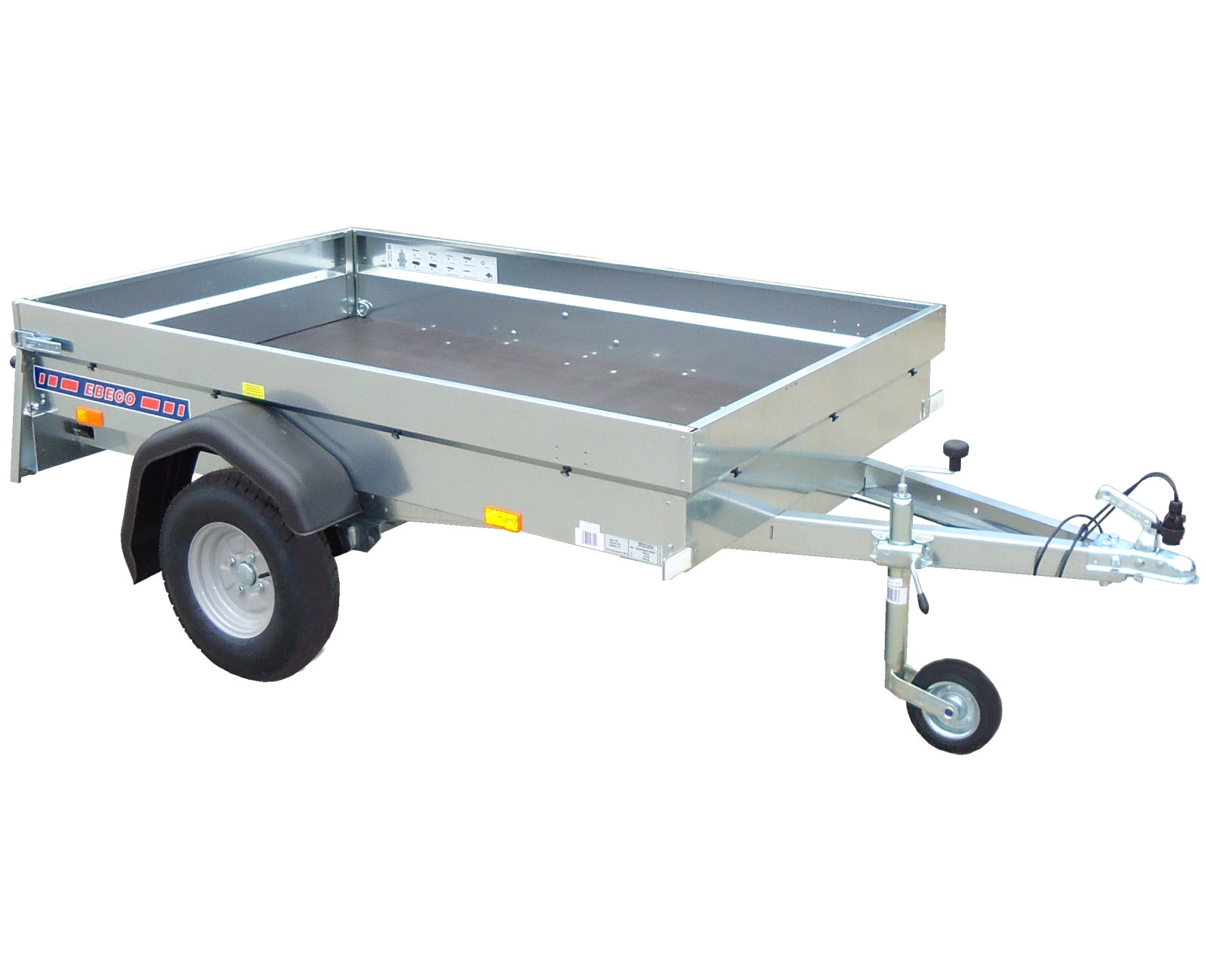

Coop sin henger har kort drag. Det er vel begrenset hvor lang trelast jeg kan trekke med den? Det er vel maks en meter ting kan stikke ut bak?

Dritthenger herfra til månen. Denne er ekstremt pinglete bygget, har kun avtagbar lem bak, er så kort at den er utfordrende å rygge med, og SVJV kan den ikke bygges på med karmer. Velg heller en henger fra Tysse / Gaupen, pluss et par til merker. Da får du i det minste noe som ligner på kvalitet. Begge disse merkene har også små størrelser, men pass på å få en modell som faktisk har mulighet for påbygging av karm og evt at det finnes presenning til den.
Tror du har fått så mye svar du kan få her, tiden er vel inne til å stikke innom en forhandler for å sjekke utvalget og finesser. Felleskjøpet har Gaupen, btw.
Det der hadde ikke jeg kjøpt.
Tilhengeren har ikke bremser heller, noe som vil si at du har maxfart på 60km/t med en gang aktuell totalvekt på tilhengeren overskrider 300kg.
Den ser ut til å være veldig kort, og da trolig ganske ekkel å rygge med.
