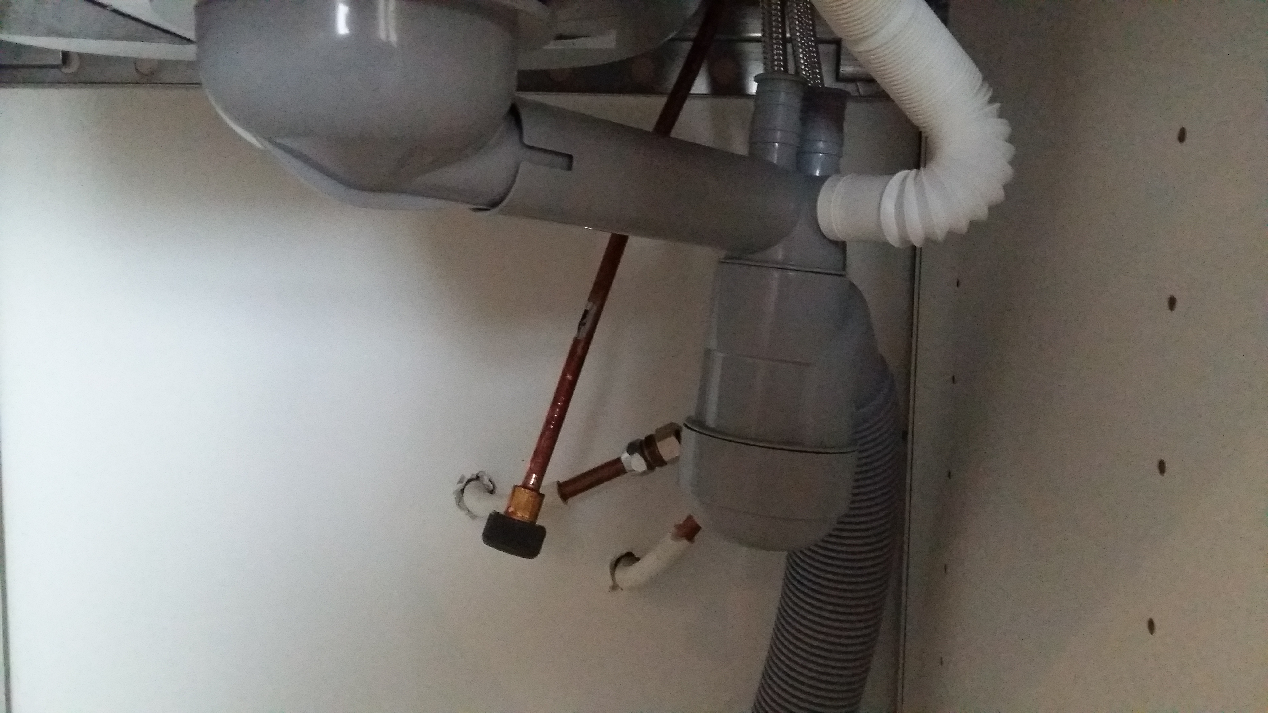

Hei,
Skal koble til oppvaskmaskin, men aldri gjort dette før.
Se bildene for hvilke koblinger jeg har under vasken, er dette nok?
Er kobber-røret for inntak av vann?
Skal jeg bare skjære opp og sette uttaket for vann på den store grå uttaks-greia?
Gjorde det for første gang selv i dag. Husk å kjøre maskina en gang, mens du har skapdøra åpen og følger med. Er det lekkasje, kan du se det med en gang og feste slangen bedre. Glad jeg gjorde det...

Hvor vanskelig er det å skru til vann og avløp på en oppvaskmaskin da? Eneste man må huske på er å følge manualen for festing av avløpsslangen, for den skal plasseres i en viss høyde for å unngå tilbakeslag av vann.
Også må man huske å fjerne blindlokket i vannlåsen. Den er som regel tettet fra produsent
