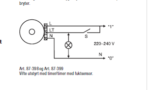

Har koblet endel baderomsvifter, men skjønte ikke dette koblingssjemaet for denne.
Noen som kan hjelpe?
Har koblet brun på N og blå på L. Hva med LT?
