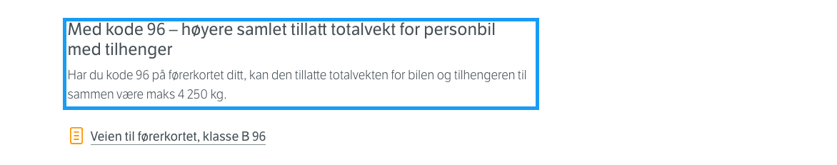

Fordi du sa at B kan kjøre 4250 (bil + henger). Da kreves B 96
Jotun skrev (3 minutter siden):
Og dette gjelder en henger tyngre enn 750kg. Som det står i teksten.
Det er ikke nevnt 750. Det gjelder totalen på "bilen og henger" økes grensen fra 3500 - 4250 kg.

Syar-2003 skrev (Akkurat nå):
Nei. Det står klart og tydelig at en bil med tillatt totalvekt 3500kg kan trekke henger på 750kg. Da blir vogntogvekt 4250.
Det står like klart og tydelig at er hengeren tillatte totalvekt 800kg og bilens tillatte totalvekt er 3450 så må man ha b96.

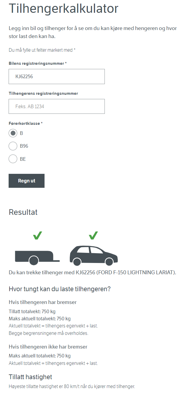

Stoler mer på tilhenger kalkulatoren enn deg dessverre.
Stjeler bildet til snowleopard med F150 tillatt totalvekt 3500kg. B førerkort og henger på 750kg.

Les veivesenet sin side du, så forstår du kanskje hva kode 96 på B omfatter.
Hvis det ikke er for å øke tillatt "vogntogvekt" på B fra 3500 - 4250 hva er da vitsen med B96.
Svar meg på det.
Svar meg på det.
Poenget er å kunne trekke tyngre hengere enn 750kg og ikke måtte forholde seg til tillatt vogntogvekt på 3500kg som er maks på B NÅR HENGER ER tyngre enn 750kg. Ikke angrip meg for fornuften i regelen, men sånn er den.

Testet ut litt kalkulatoren på statens vegevesen sins sider og det ser faktisk ut som @Jotun har rett her, så da spiser jeg ordene mine. Når jeg la inn en vilkårlig henger med max 750 kilo totalvekt og broderens SQ8 E-Tron med tillatt totalvekt på 3290 kilo fikk jeg grønt lys, tut og kjør. Nyttig å lære noe nytt fra tid til annen :)
