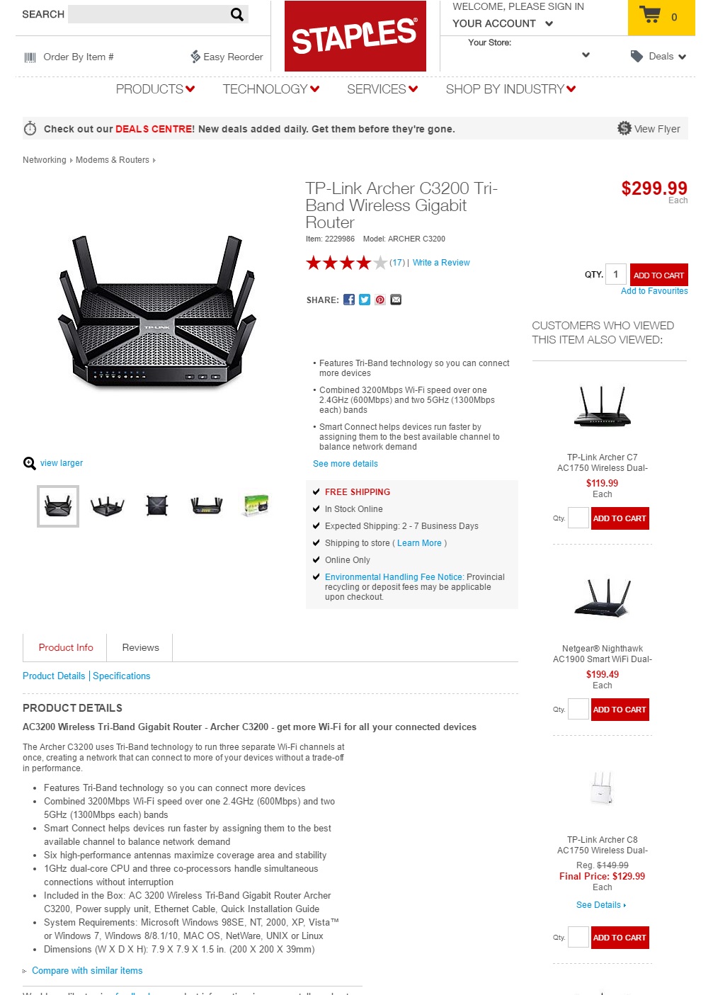

G Skrevet 21. mai 2016 Skrevet 21. mai 2016 Rart at de enhetene med 10 og 16 antenner (ac tipper jeg) som var postulert å kvernes ut fra chip-produsent ikke har funnet veien på markedet før vi plutselig ser en "ny" standard i ad-hastigheter.

G Skrevet 21. mai 2016 Skrevet 21. mai 2016 Likner, men ikke like mange antenner, og denne har kun AC. Så det er vel ikke kommet i butikker, selv "over there".
