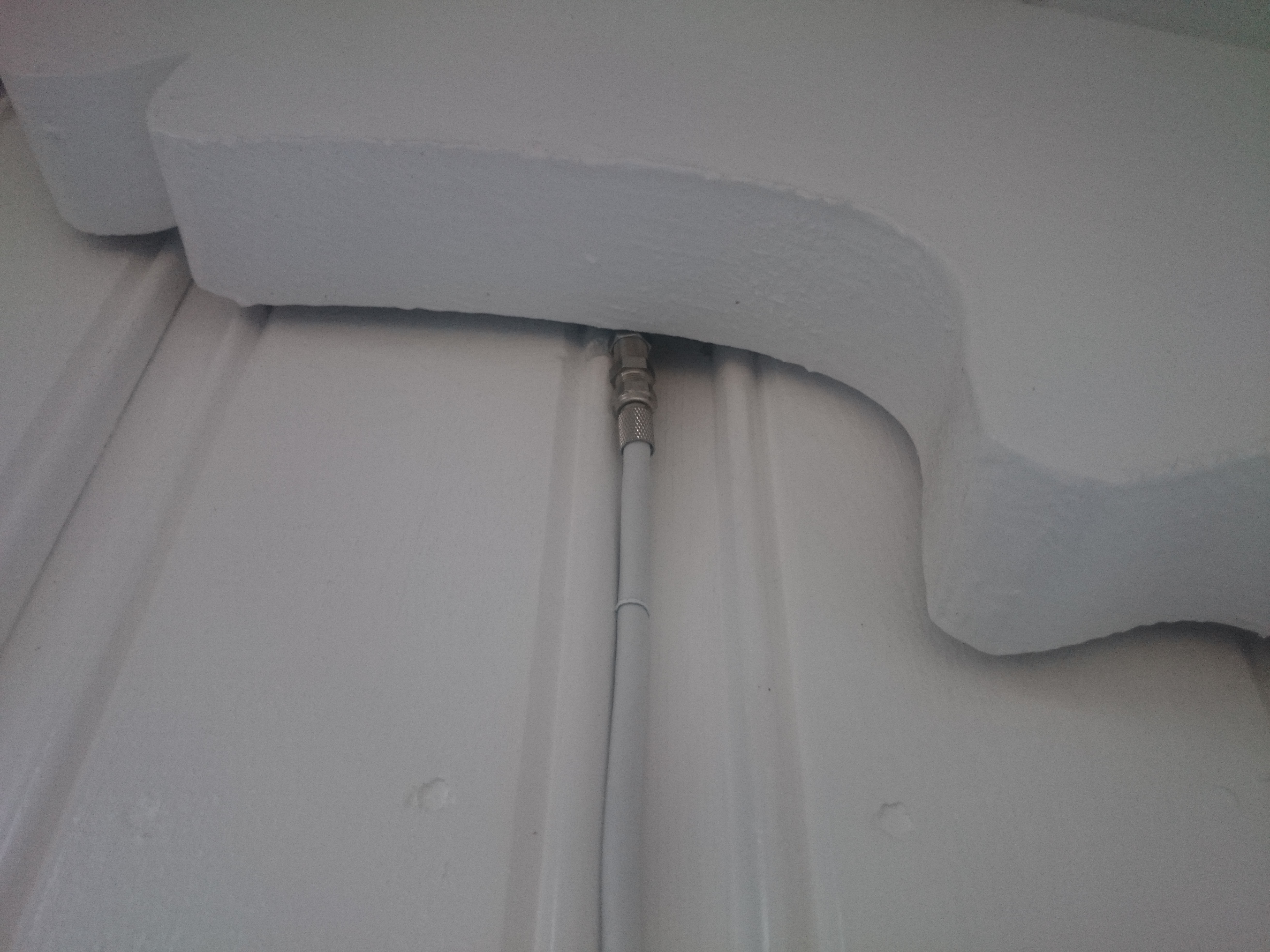

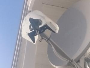

3.14 Skrevet 18. april 2016 Skrevet 18. april 2016 Broren min skal leie hos noen som har parabol fra viasat, Og de har sagt at de kan få parabol sammen med de for litt ekstra i leie. Det er foreløpig ikke noe uttak i leiligheten de skal bo i. På parabolen er det ett hode med 2 kabler ut som går til 2 forskjellige dekodere i huset. Er det mulig å splitte den ene kabelen og greine det ut til leie-leiligheten uten at det blir noen problemer? Har lest noe om at det kanskje ikke funger hvis de på samme "gren" vil se på to forskjellige kanaler. Har lagt ved ett bilde av parabolen og bilde av kabelen jeg vurderer å splitte.
vidarkri Skrevet 18. april 2016 Skrevet 18. april 2016 Jeg ville heller satset på et nytt hode med flere utganger, ser du får de helt ned i 200kr for hode med 4 utganger.
Hårek Skrevet 18. april 2016 Skrevet 18. april 2016 Svaret er 'nei', man kan ikke splitte kabelen. LNB og tuner jobber sammen som en enhet, det går signaler fra tuner opp til LNB. Så slik splitting vil i beste fall medføre at du mister halvparten av kanalene, avhengig av hvilken kanal den andre tuneren ser på.
vidor Skrevet 18. april 2016 Skrevet 18. april 2016 Jepp, bytt til LNB med 4x-utganger og legg opp egne kabler til parabolen. https://www.maxsat.no/commerce/index.php?page=shop.product_details&flypage=flypage.tpl&product_id=647&category_id=98&option=com_virtuemart&Itemid=72

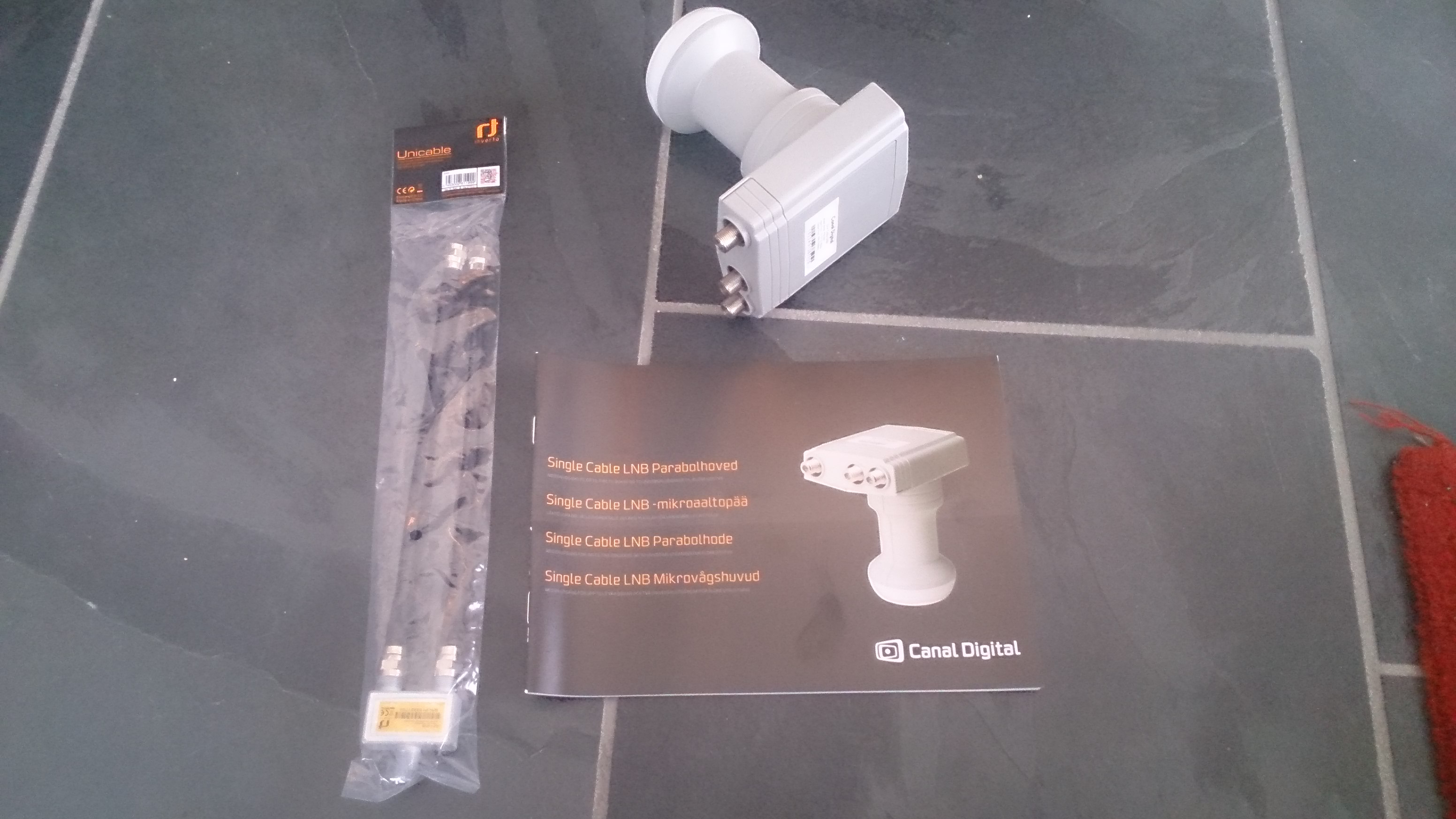

Per Arones Skrevet 2. mai 2016 Skrevet 2. mai 2016 (endret) Du kan splitte kabelen under visse forutsetninger. Du må ha en LNB som har singlecable uttak, også kalt sat cr. Dekodere som brukes må støtte singlecable. Nyere dekodere fra både Viasat og Canal digital gjør det. Jeg vet ikke hva Viasat praktiserer. Men, hos Canal digital får du det du trenger gratis, om du kjøper dekoder/e som støtter singlecable. Du får informasjon om fremgangsmåte fra leverandøren. Selv har jeg en HD pvr med to tunere og to vanlige HD dekodere på en kabel. LNB jeg bruker har to "gammeldagse" (legacy) uttak, og et singlecable uttak. Man kan dermed forsyne 6 tunere fra denne. De to siste uttakene mater et gammeldags kabeltv anlegg med 6 kanaler. På bildet ser du et sat cr sett fra Canal digital. Om man trenger å splitte i flere uttak kan man bruke en standard splitter som har powerpass på alle uttak. Vær obs på at det er et visst signaltap i splittere. Flere en to etter hverandre bør du ikke ha. Finjustering av parabolen blir dermed desto viktigere. Endret 2. mai 2016 av Per Arones
