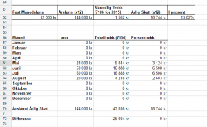

Posten min er basert på erfaring gjort fra studietiden da jeg jobbet mye på sommeren og veldig lite ellers i året.
Vedlagte bilde sammenligner skattetrekket til en som tjener 12 000 kr hver måned (144 000 kr i året), mot en som tjener hele årssummen på fire måneder i året (antar alt annet likt). Har brukt tabellen du henviser til som grunnlag.
Basert på dette er det nok mye mer sannsynlig at man trekker for mye gjennom året, enn for lite, men feil blir det likevel.
Ellers er jeg enig i at det i her er vanskelig å peke på hva som gikk feil i denne saken uten mer informasjon.
EDIT: Oppdaterte bildet med mer detaljer om tilsvarende prosenttrekk.
Endret av MemorX

Mener som Zeph at det er motsatt. Tabelltrekk er det beste hvis lønna varierer mye, men det krever at du har riktig tabell. Riktig tabell fastsettes ut i fra fradragene dine, slik at hvis fradragene dine endrer seg drastisk i løpet av året blir tabellen din feil.
Er enig i at fradrag må være oppgitt riktig for å få riktig tabell, men det påvirker ikke poenget.
Tabelltrekk fungerer helt flott (jeg har det selv) til å fange opp mindre endringer i "fast" inntekt (type lønnspålegg og overtid), men avhengig av hvor mye inntekten varierer kan den også skalere dårlig.
