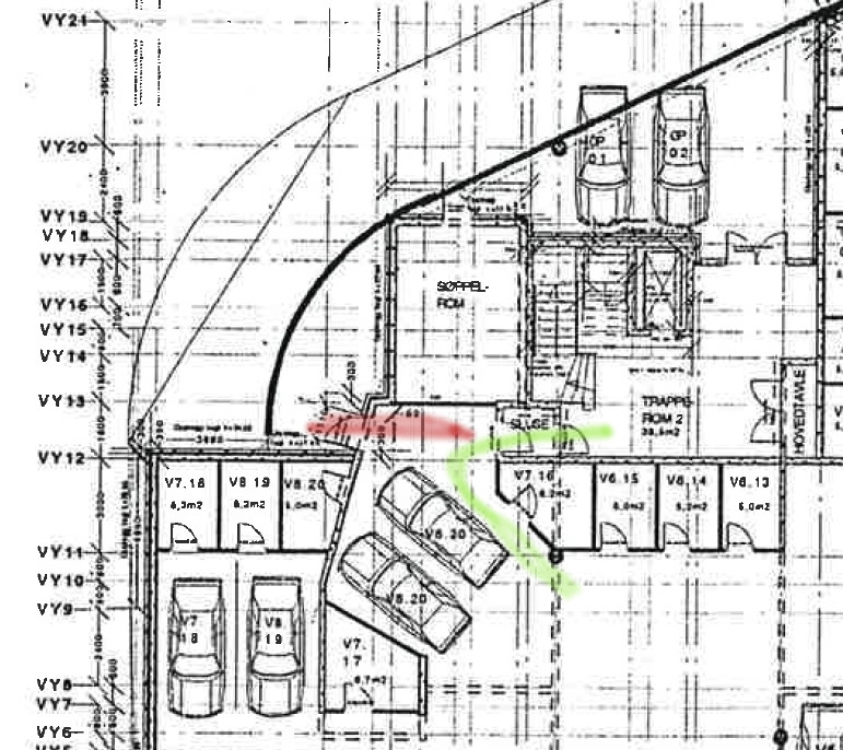

Bor i et sameie med 42 boliger, vi har felles garasje i 1. etg. hvor vi går der som jeg har markert med grønt for å komme til heisen.
Jeg har fått behov for rullestol og da oppstår det problemer.
Formannen hevder at jeg må gå (trille) ut av garasjeporten, 15 meter utvendig for å komme til heisen. Det begrunner han med at det ikke er plass nok slik at en rullestol kan passere der hvor alle andre går. Og har gått i over 10 år.
Vedkommende ønsker ikke å diskutere dette med meg og henviste til årsmøtet. Jeg meldte inn saken og i sakspapirene skriver han at området ved siden (grønt) og foran  (rødt) tilhører en sameier og IKKE er fellesareal.
Der hvor det er merket med rødt fører ut til søppelanlegget. Det er ca. 1,50 bredt på begge områdene UTENFOR p-plassen som er klart merket med hvite striper.
Har tid til å skaffe dokumentasjon - men hvor pokker skal jeg lete?
Noen tips til hva jeg kan gjøre med dette?
På forhånd tusen takk.

Jeg forstår ikke problemstillingen.
Er det slik at du "ikke får lov" til å bruke rullestolen i et område fordi det ikke er plass? Det skulle man tro var et selv-regulerende problem, så fremt du ikke har super-krefter og kan brøyte deg vei gjennom vegger og dører... Og hvis det er plass så faller jo innvendingen bort?
Eller ønsker du å få endret bygningen, slik at du får en kortere vei med rullestolen?
Jeg forstår ikke helt tegningen heller.

Problemstillingen er at jeg ønsker at NAV monterer elektrisk døråpner på de 2 branndørene slik at jeg lettere kommer igjennom.
Den søknaden må styret signere, noe de nekter å gjøre med begrunnelsen ovenfor.

Døråpneren gjorde at styret reagerte, etter ønske fra vedkommende som har p-plassen i området.
Er klar over at det finnes regler, men vet ikke hvilke.
Ble bare paff når jeg fikk papirene i dag.
