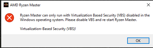

Theo343 Skrevet 26. september 2020 Skrevet 26. september 2020 Noen som har fått til å bruke AMD Ryzen Master med Hyper-V installert? De fleste tips sier at i tillegg til å gjøre div. ting for å disable VBS så må man deinstallere Hyper-V. Finnes det en mindre "intrusive" måte å midlertidig få dette til å virke?
graafell Skrevet 26. september 2020 Skrevet 26. september 2020 (endret) 2 hours ago, Theo343 said: Noen som har fått til å bruke AMD Ryzen Master med Hyper-V installert? De fleste tips sier at i tillegg til å gjøre div. ting for å disable VBS så må man deinstallere Hyper-V. Finnes det en mindre "intrusive" måte å midlertidig få dette til å virke? Jeg slet også med det, fant ikke ut av det. Passet seg nesten bedre å bruke VMWare for min del, så jeg ditcha Hyper-V uansett. Det funker i hvert fall bra. Men måtte følge en eller annen sjekkliste ja, som var ganske inngripende. Endret 26. september 2020 av graafell
Theo343 Skrevet 26. september 2020 Skrevet 26. september 2020 23 minutes ago, graafell said: Jeg slet også med det, fant ikke ut av det. Passet seg nesten bedre å bruke VMWare for min del, så jeg ditcha Hyper-V uansett. Det funker i hvert fall bra. Men måtte følge en eller annen sjekkliste ja, som var ganske inngripende. Fikk det til å fungere. Fulgte div. sjekklister men kort oppsummert. 1. Deinstallere Hyper-V (noe jeg er avhengig av å kjøre) 2. bcdedit /set hypervisorlaunchtype off3. Deaktivere cpu virtualization i UEFI. Noe strek i regninga da jeg er avhengig av å bruke Hyper-V, Virtualbox osv. 1

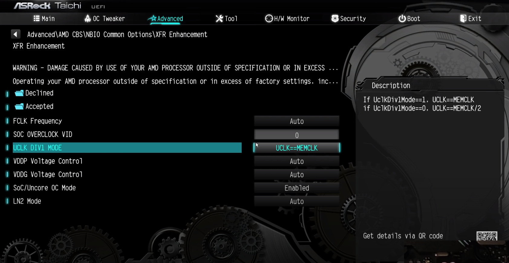

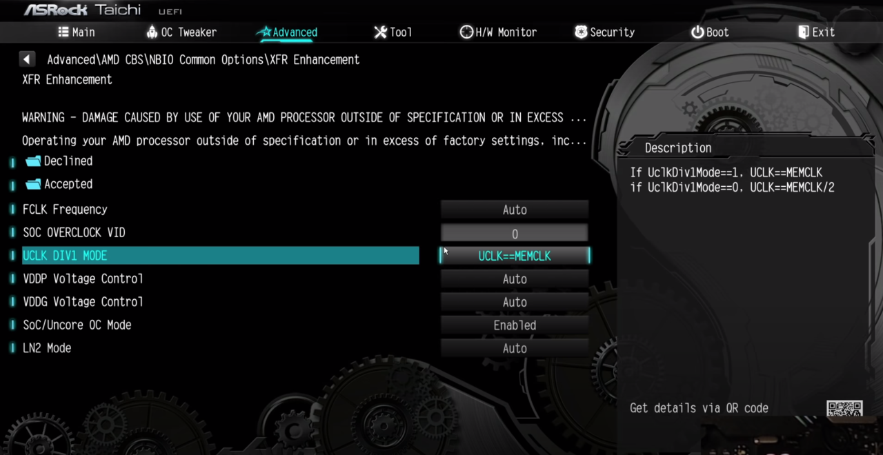

Theo343 Skrevet 26. september 2020 Skrevet 26. september 2020 (endret) wooot.... med Taichi X570 3.40 biosen så er disse instillingene og mye annet fjernet, gone, poof. Lett etter det i snart en time forgjeves. Hvorfor i alle dager nerfer de kortet sitt? Endret 26. september 2020 av Theo343 1
