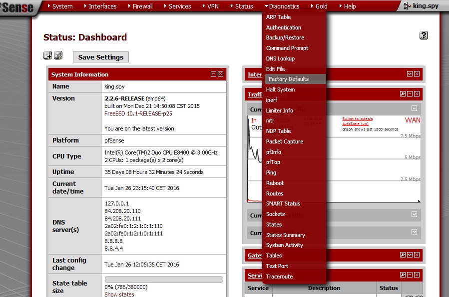

Chris93 Skrevet 26. januar 2016 Skrevet 26. januar 2016 Vet ikke om det er lettere å installere på nytt, fordi da blir jeg kvitt forrige oppsett. Det er sikkert like greit, men du trenger ikke å innstallere på nytt. Du kan resette til standardinnstillinger, som vist på bildet
LMH1 Skrevet 27. januar 2016 Forfatter Skrevet 27. januar 2016 Det gjorde vertfall at jeg fikk internett å virke igjen. Men er litt i tvil siden når jeg resatte funger ipv6 på klienten, selv om http://test-ipv6.com/ fremdeles ikke virker. Husker ikke om det var Gateway jeg så ipadressen 31.45.31.4/24 https://doc.pfsense.org/index.php/Gateway_Settings Så kan det være der det som gjør jeg ikke får ip adresse slik jeg får fra canaldigital med asus routern? Kan være der som gjør at ipv6 ikke virker på nett. Alternativ kan jeg prøve å høre med pfsense om de har forum\epost eller noe tips, da jeg ikke gidder å prøve meg frem. Tror også der det ligger jeg ikke får optimalt bredbånd hastighet slik jeg gjør mot asus routeren. For det er ikke meningen Pfsense skal fungere som flaskehals. Men vil gjerne ha svar på hva dere tror det fysisk er mulig med hastighet siden bruker ca 30% av cpu på speedtest når jeg får rundt 430 mbit nedlasting eller noe slikt eller lavere. Håper det vil være mulig med 940 mbit gjennom Pfsense med hovedkortet jeg har nå, har gigabit utstyr, men tviler på Asus J1900I-C har like god hastighet som Intel Gigabit CT PCI-E Network Adapter EXPI9301CTBLK.
