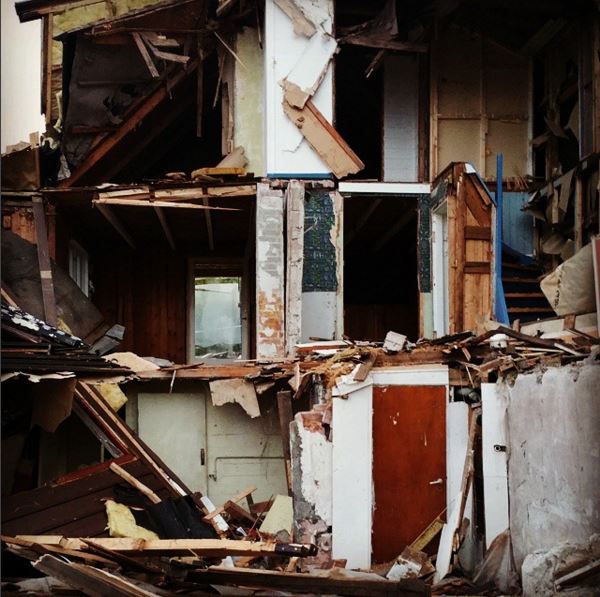

Kjøpte et hus fra 1920ish jeg også
Prøvde å pusse opp alt på en gang.
Ble ikke så værst.
