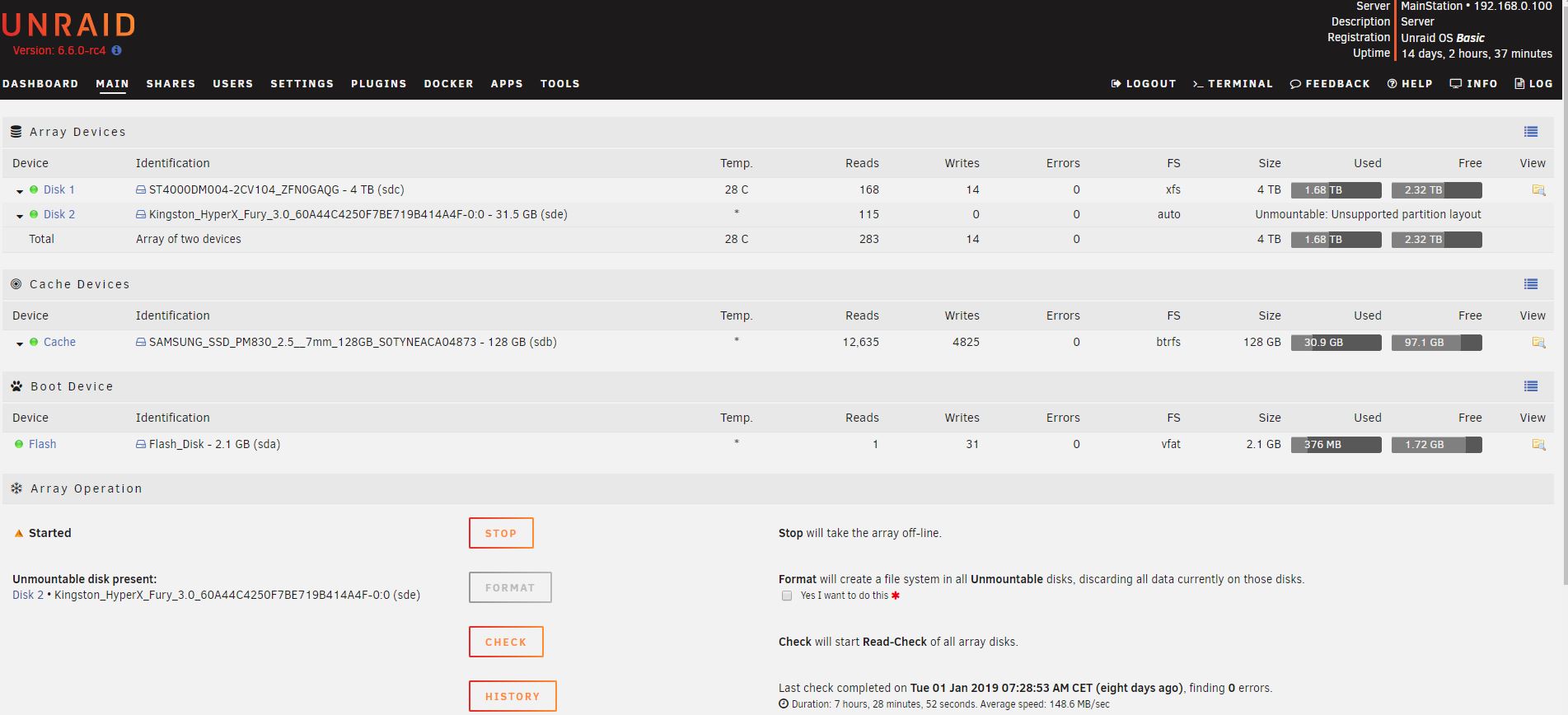

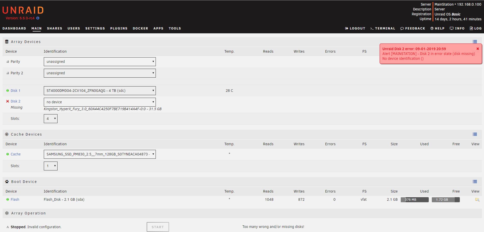

MrVilla Skrevet 9. januar 2019 Skrevet 9. januar 2019 Du er sikker på at du ikke på et eller annet vis har Unraid installert på den USB-disken? At den faktisk bruker annen USB-stick med Unraid som boot-drive? Hvis ja: Når i prosessen forteller maskinen deg at disk mangler? 100% sikker. Ser det på størrelsen. Kan fortelle det forløpet. Jeg ønsket å overføre noen filer fra en usb disk (32GB) til en share. Satte den i en USB port på serveren. Slo av unraid, mounted usb disken i en ledig slot og startet opp. Etter en del forsøk så fant jeg ut at jeg fikk det ikke til og bestemte med for å koble ut usb disken. slo av unraid, og gikk inn på USB disken og valgte no disk i menyen. Nå kommer det opp at en disk mangler og jeg får ikke startet opp serveren. Dersom jeg legger inn usb disken igjen så får jeg startet opp. Av en eller annen grunn så virker det som at unraid tror at denne usb disken er en del av "raidet" mitt....
Mixy Skrevet 9. januar 2019 Skrevet 9. januar 2019 (endret) Ikke noe jeg har vært borti i det hele tatt. Kan du legge ut et screenshot av "Main" skjermen din på Unraid GUI? Og hva mener du med det her: slo av unraid, og gikk inn på USB disken og valgte no disk i menyen. Nå kommer det opp at en disk mangler og jeg får ikke startet opp serveren. Hvilken meny er dette snakk om? Hvor kommer det opp at disk mangler, er det de første sekundene etter at du trykker på på-knappen på serveren? Endret 9. januar 2019 av Mixy
MrVilla Skrevet 9. januar 2019 Skrevet 9. januar 2019 Ikke noe jeg har vært borti i det hele tatt. Kan du legge ut et screenshot av "Main" skjermen din på Unraid GUI? Her er skjermbilde: Her har jeg startet opp server. Du ser at jeg har ingen paritet disk da denne er det feil med og jeg får ikke gjort noe med den. disk 2 er den usb disken jeg forsøkte å kopiere filer fra men det gikk ikke så bra... Når jeg slår av raidet så får jeg opp skjermbilde 2
Mixy Skrevet 9. januar 2019 Skrevet 9. januar 2019 (endret) Da er jeg med USB-sticken har blitt et del av arrayet ditt, og det er feil. Prøv følgende liste: Make sure that the drive or drives you are removing have been removed from any inclusions or exclusions for all shares, including in the global share settings. Shares should be changed from the default of "All" to "Include". This include list should contain only the drives that will be retained. Make sure you have a copy of your array assignments, especially the parity drive. You may need this list if the "Retain current configuration" option doesn't work correctly Stop the array (if it is started) Go to Tools then New Config Click on the Retain current configuration box (says None at first), click on the box for All, then click on close Click on the box for Yes I want to do this, then click Apply then Done Return to the Main page, and check all assignments. If any are missing, correct them. Unassign the drive(s) you are removing. Double check all of the assignments, especially the parity drive(s)! Do not click the check box for Parity is already valid; make sure it is NOT checked; parity is not valid now and won't be until the parity build completes Start the array; system is usable now, but it will take a long time rebuilding parity Fra denne wikien. EDIT: For å ha sagt det og: Unraid er ikke laget for kopiering til/fra minnepenner. I alle fall ikke såvidt jeg kan se, det har heller ikke vært en del av mitt bruksområde så har ikke forsket mye på det. Jeg bruker Unassigned plugin til noen andre disker, så den kjenner jeg greit til :I Endret 9. januar 2019 av Mixy
MrVilla Skrevet 9. januar 2019 Skrevet 9. januar 2019 Da er jeg med USB-sticken har blitt et del av arrayet ditt, og det er feil. Prøv følgende liste: Make sure that the drive or drives you are removing have been removed from any inclusions or exclusions for all shares, including in the global share settings. Shares should be changed from the default of "All" to "Include". This include list should contain only the drives that will be retained. Make sure you have a copy of your array assignments, especially the parity drive. You may need this list if the "Retain current configuration" option doesn't work correctly Stop the array (if it is started) Go to Tools then New Config Click on the Retain current configuration box (says None at first), click on the box for All, then click on close Click on the box for Yes I want to do this, then click Apply then Done Return to the Main page, and check all assignments. If any are missing, correct them. Unassign the drive(s) you are removing. Double check all of the assignments, especially the parity drive(s)! Do not click the check box for Parity is already valid; make sure it is NOT checked; parity is not valid now and won't be until the parity build completes Start the array; system is usable now, but it will take a long time rebuilding parity Fra denne wikien. Hvordan kan denne ha blitt en del av arrayet mitt? Unraid kan ikke engang lese den... Uansett så virker dette som en grei oppskrift som jeg skal klare å følge. Sier tusen takk for hjelpen. Den verdsettes veldig! Kjapt spørsmål. Det står noe i punkt 7 at jeg må dobbel sjekke alle assignments og da spesielt paritets diskene! Ettersom jeg akkurat nå ikke har noen vil det bety noe? Pr nå så er det det kun en disk som har data utenom cache disken og det er disk 1 Det er med andre ord ingenting å bygge paritet på her (og heller ingen steder jeg har noen paritet) Så...er dette trygt?
Mixy Skrevet 9. januar 2019 Skrevet 9. januar 2019 Hvordan det kan ha skjedd? Ikke ta det personlig, men jeg mistenker heller at dette er noe du har gjort i forsøket på å på mountet USB-disken enn at det er noe Unraid har gjort på egenhånd. Sikkert ifm en eller annen guide som du ikke helt forsto underveis. Kjenner meg godt igjen i sånne feil ^^ For deg med kun en disk byr ikke dette på noen problemer
MrVilla Skrevet 9. januar 2019 Skrevet 9. januar 2019 (endret) Hvordan det kan ha skjedd? Ikke ta det personlig, men jeg mistenker heller at dette er noe du har gjort i forsøket på å på mountet USB-disken enn at det er noe Unraid har gjort på egenhånd. Sikkert ifm en eller annen guide som du ikke helt forsto underveis. Kjenner meg godt igjen i sånne feil ^^ For deg med kun en disk byr ikke dette på noen problemer Faktisk så klarte jeg å rote det til helt på egen hånd. Ingen guide som "hjalp" meg;) Jeg gjorde akkurat det som beskrevet ovenfor. I det jeg la den til så ble den nok automatisk en del av arrayet selv om den var uleselig. Da går jeg i gang.....krysser fingrene! Da er det gjort og det fungerte helt fint! Tusen takk for hjelpen! Da er den delen unnagjort! Ser at den usb disken nå står under unnasigned devices så vil teste den pluginen som ble foreslått tidligere for å se om jeg får tilgang til den. Så gjenstår det å finne ut hva i alle dager som har skjedd med paritetdisken! Endret 13. januar 2019 av Countryman
Mixy Skrevet 9. januar 2019 Skrevet 9. januar 2019 Er den fremdeles fysisk koblet i maskinen? Får du den opp i listen over disker hvis du stopper arrayet og så prøver å velge en disk som parity?
