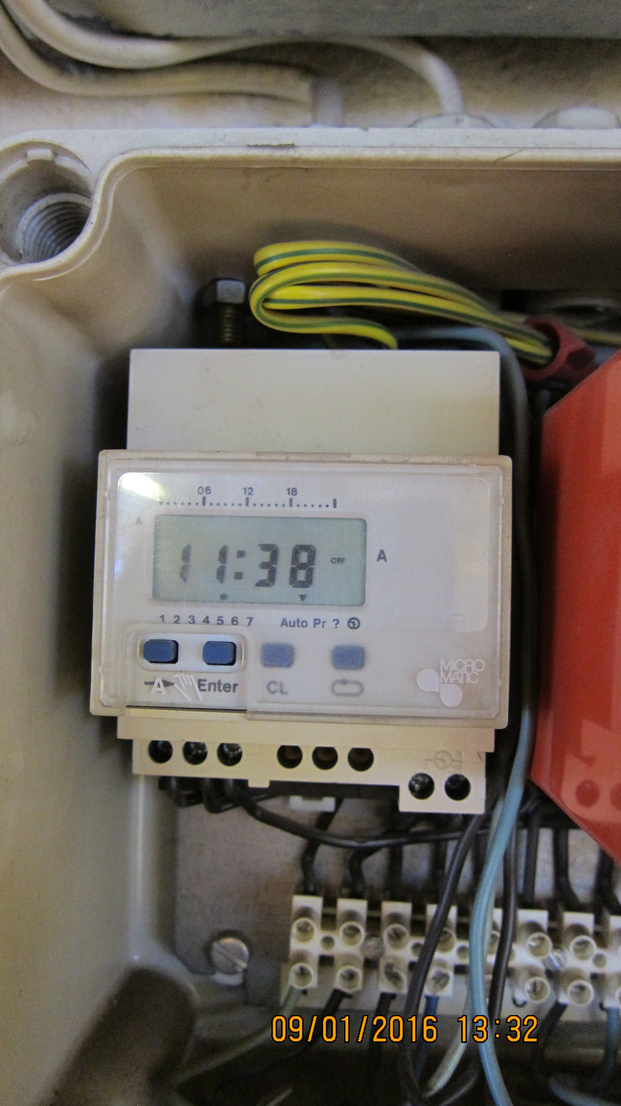

Hadde det vært så enkelt å ta et bilde, hadde det vært gjort for lenge siden,
Med den kulden som vi har nå kan jeg ikke stoppe fyren, gjøre det strømløst og demontere koblingsuret.
Får nok vente til det blir mildere.......

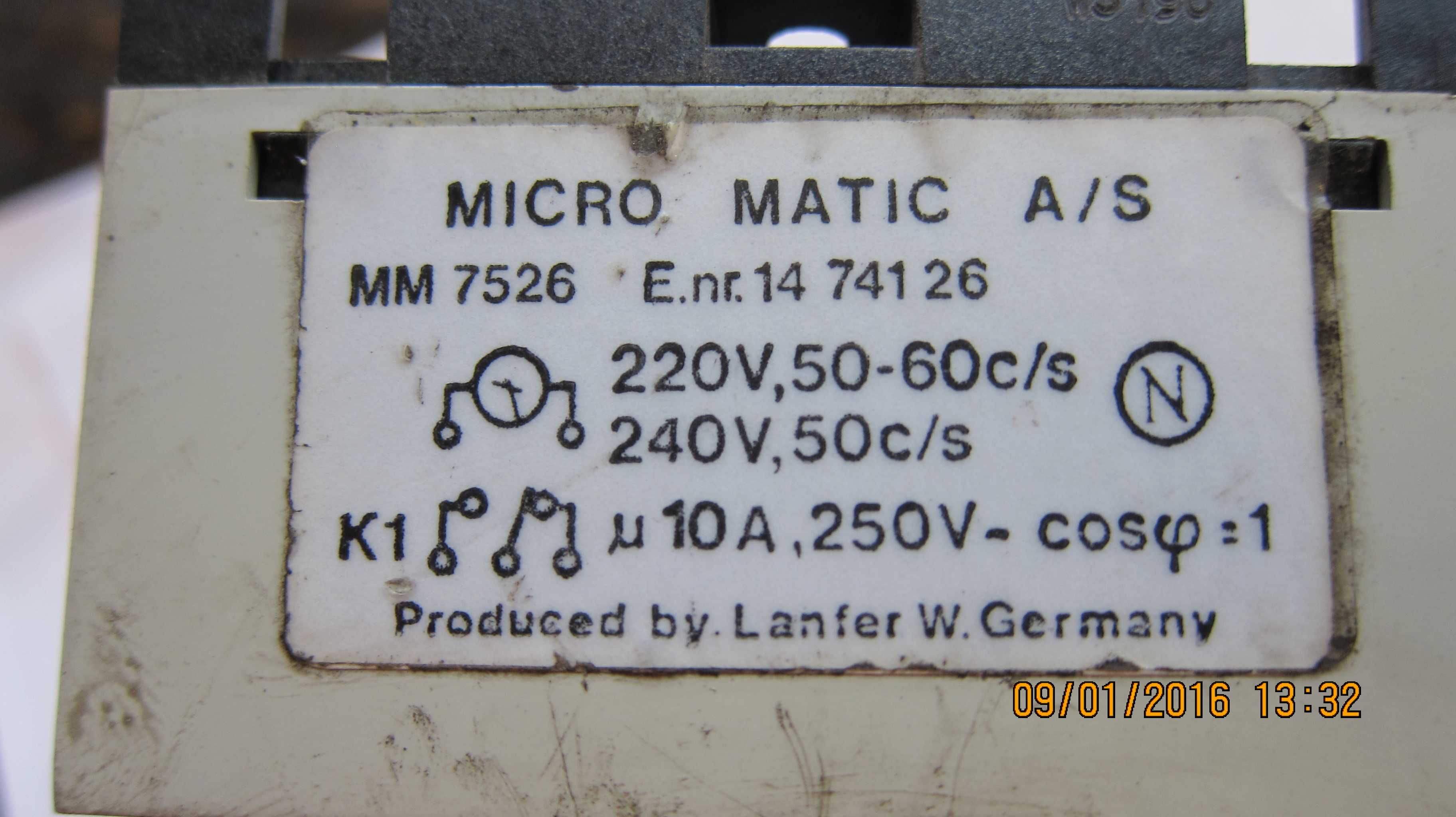

Har lagt ved 2 bilder av uret montert
Ja vi har vært inne på tanken, og det blir vel den beste løsningen,
Men siden vi er en gjeng bilgale folk som driver med veteranbiler på en restaurert BP stasjon har vi ikke allverdens økonomi og prøver å gjøre det på billigste mate.
Var i kontakt med Micro Matic og de anbefalte Type MM 7595 som vel er tilsvarende det du anbefaler.
