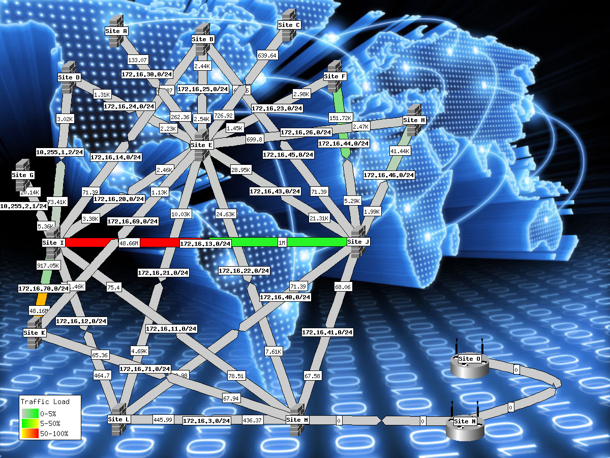

kpolberg Skrevet 9. november 2015 Skrevet 9. november 2015 (endret) Nettverket mellom meg, hytter, kompiser osv osv. Kjører stort sett pfSense, med noen unntak som edgerouter-lite fra ubiquiti og OpenWRT på noen TP-Link WDR4300. OSPF blir brukt som ruting protokoll, VPN tunnellene består stort sett av OpenVPN, men mot edgerouter-lite blir det prioritert over ipsec (den er akselerert), med fallback til OpenVPN. Endret 9. november 2015 av kpolberg 7

j-- Skrevet 10. november 2015 Forfatter Skrevet 10. november 2015 weathermap-cacti-plugin (1).png Nettverket mellom meg, hytter, kompiser osv osv. Kjører stort sett pfSense, med noen unntak som edgerouter-lite fra ubiquiti og OpenWRT på noen TP-Link WDR4300. OSPF blir brukt som ruting protokoll, VPN tunnellene består stort sett av OpenVPN, men mot edgerouter-lite blir det prioritert over ipsec (den er akselerert), med fallback til OpenVPN. Mye egen radio/wifi, eller er det stort sett fysisk kabling over en ISP? Hvorfor har du noder som ikke har mer enn en tunnell?
kpolberg Skrevet 10. november 2015 Skrevet 10. november 2015 (endret) Stort sett går det i VPN over Lyse / Altibox, med noen hederlige unntak som 2x hytter som står på 3G/4G oppkobling, og én 4.5 km wifi link. EDIT: Glemte å kommentere hvorfor det er noen endepunkter med én uplink. Dette er kun fordi jeg ikke har login på de aktuelle ruterene, jeg har kun gitt de én uplink, og sagt at de får fikse resten selv. @ChrisCo, hvis du synes /24 er sløsing, så bruker jeg /64 på IPv6 linknett Endret 10. november 2015 av kpolberg
