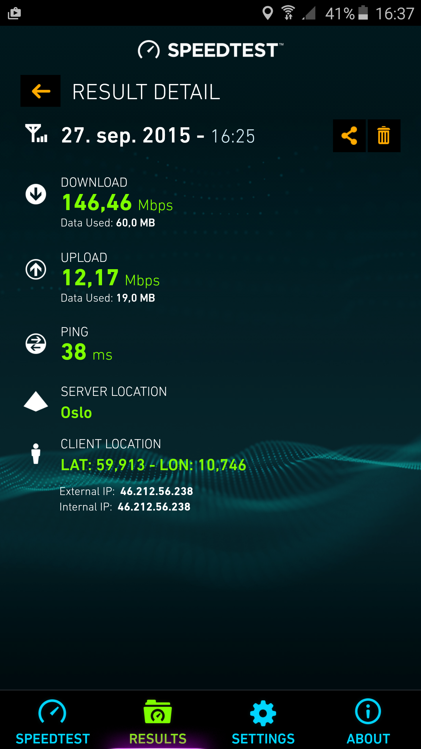

Som noen har påpekt allerede. Ping/Latency på 4G er betrakelig bedre.  Jeg gikk fra rundt 90-110 ms til 30-50 ms. Dette har veldig mye å si spesielt om en f.eks vil bruke mobilen som hotspot pc.
En kan faktisk sitte å spille multiplayer Counter-Strike online på 4G, det hadde aldri fungert noe bra på 3G.
Her er en måling med 4G på min telefon.
