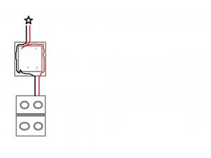

Ja det er fult mulig, om du har en bryter med to pols brudd. Om ikke må du gjøre som hårek sa.
For å illustrere med et dårlig paint bilde.
Vanlig lysbryter, jeg har ikke peiling om den er med 2 pols brudd eller ikke.
Ellers går det altså ikke å koble til i selve bryteren, man må inn med koblingsboks før bryter?
Dette blir en kortslutning.

Skal jo nevnes at det finnes brytere med to polt brudd. da kobles alt til både bryter å lampe. Bryteren TS illustrerer er dog en en polt bryter.
Nei, den er ikke koblet slik.
Mener du at bryteren ikke er koblet slik?
Edit: Men takk for forklaringen på faseleder - skjønte hva du mente der. Den andre lederen er nok i taket over lampen
Bryteren din har to ledninger. Da er det 1-pol brudd.
2-pol bryter har fire ledninger tilkoblet. Du finner slike på bad og kjøkken. De er merket med '0' og '1', mens en 1-pol bryter ikke har noen slike merker.
Du hadde blitt nødt til å koble den på denne måten,ca.
Dette hadde vel gitt kun strøm til kontakt når bryter har stått på?
Nei, her går jo leding fra sikring og rett på stikk, så til bryter, gjennom bryter og så lampe. Evt kunne sikringen gått til undersiden av bryteren. Går en inn på oversiden så må bryter være på.

Det er godt mulig du har begge faser i boksen til bryteren, men dersom du ikke har det så må du trekke med en ekstra leder fra lampepunktet, ja.
Har kun ene fasen - den andre går inn på lampepunkt.
Så har funnet ut at en kabel med 3 ledninger har fungert fra taklampe ned til bryter. Koblet den ekstra inn på B på lysbryter, for så å koble kontakt til L og B
