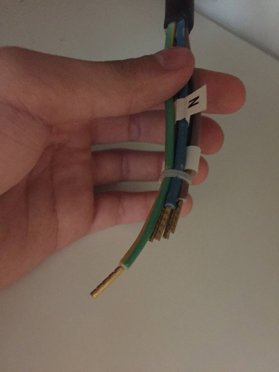

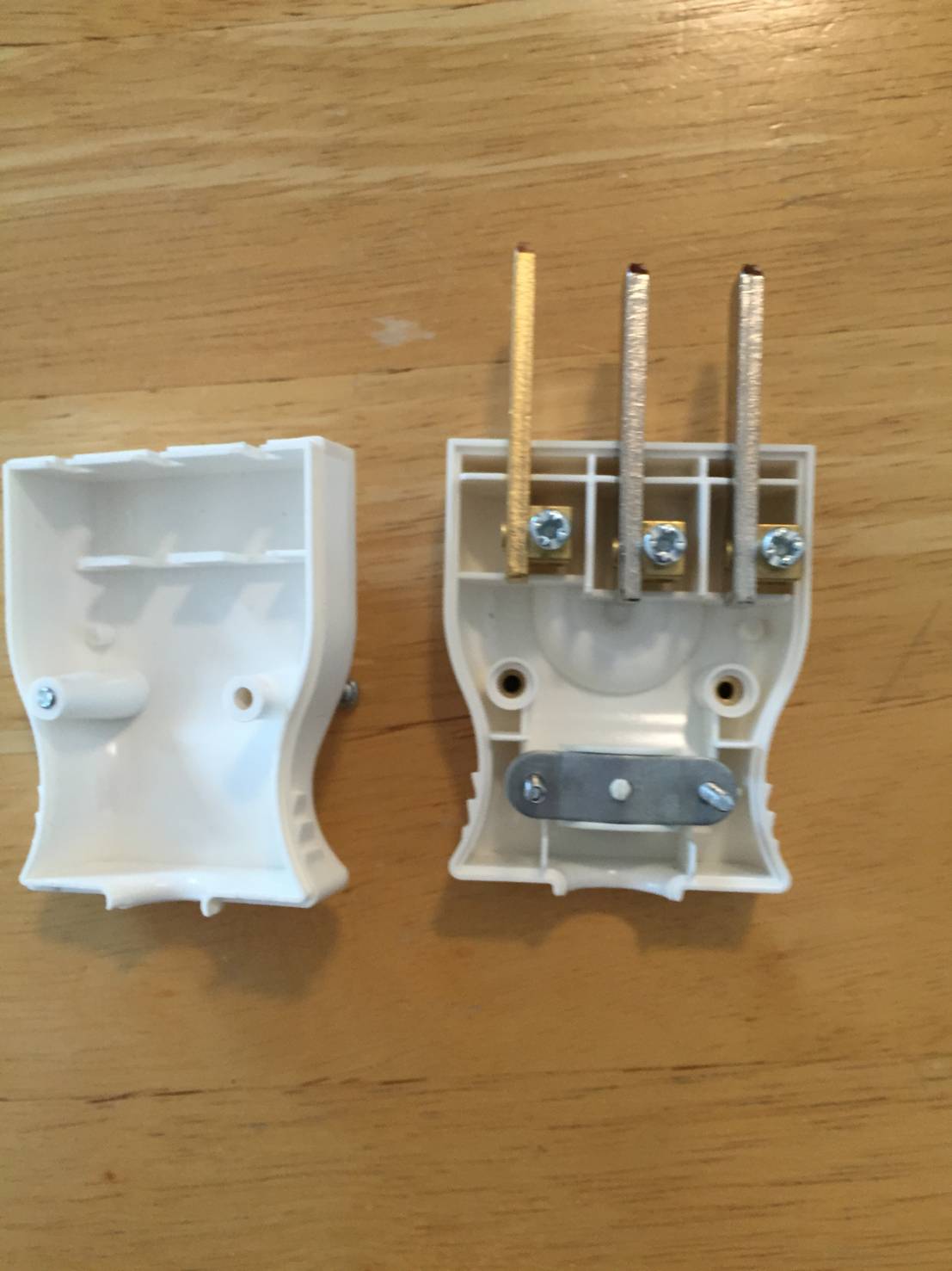

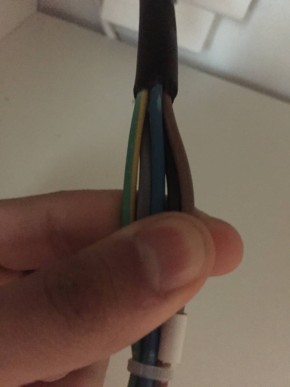

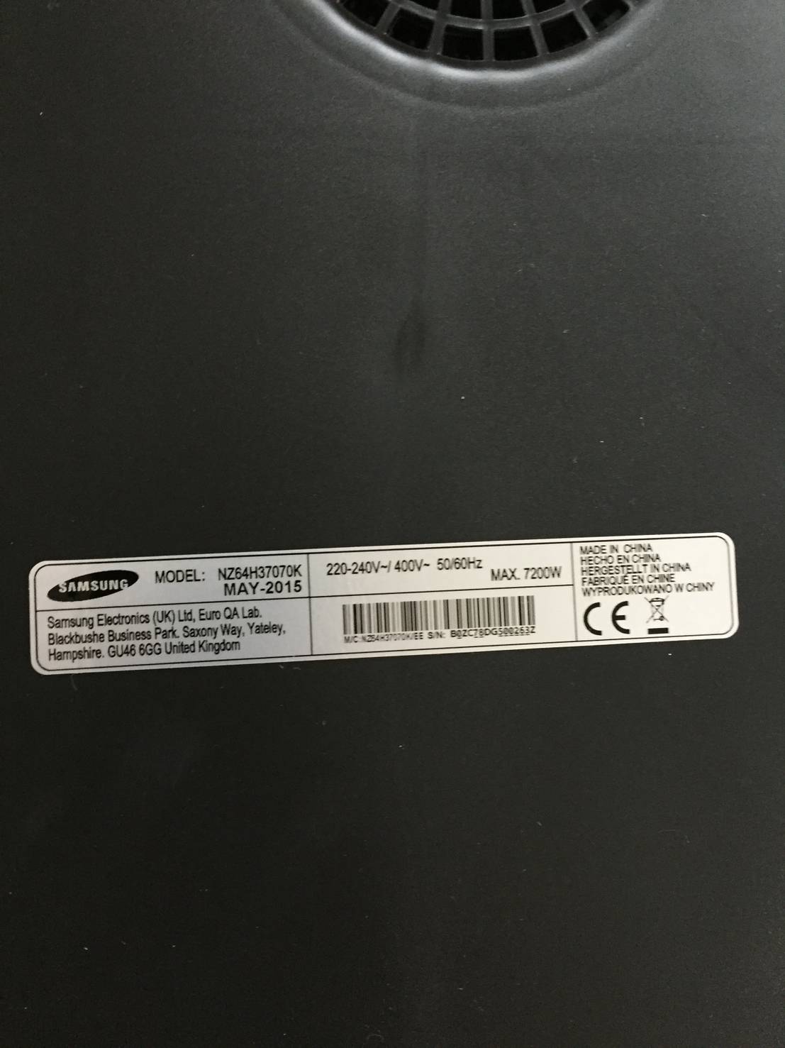

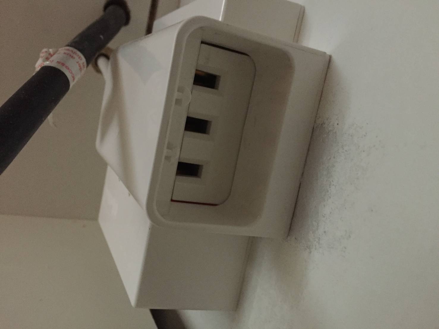

Deltiden Skrevet 11. oktober 2015 Skrevet 11. oktober 2015 (endret) Hei! I forbindelse med innflytning i ny leilighet har jeg gått til innkjøp av en Samsung platetopp NZ64H37070K(http://www.lefdal.com/product/hvitevarer/platetopp/NZ64H37070K/samsung-induksjonstopp-nz64h37070k) Stikkontakt i veggen er allerede montert med en tilhørende ovn, og en til platetoppen. Problemet mitt er følgende: Strømkabelen fra platetoppen har ikke støpsel påmontert - så jeg kjøpte et støpsel. Strømkabelen har fem mindre ledninger?! Alle andre jeg har sett har bare tre (positiv, negativ, jording?). Se gjerne bildene vedlagt, er det noen som har noe tips? Endret 11. oktober 2015 av Deltiden

IntelAmdAti Skrevet 11. oktober 2015 Skrevet 11. oktober 2015 (endret) Grønn/gul ledning er jording. Såvidt jeg kan se så trekker platetoppen opptil 32A og har da en maksimal effekt på 7680Watt.Er sikringen 32A kan du L1 og L2 til en pol og N1 og N2 til den andre polen.Er den bare 16A derimot må du trekke L1 og N1 fra en kurs, og L2 og N2 fra en annen kurs. Jeg er ikke elektriker og har ikke montert dette selv, ring lefdal og hør med dem. Manualen. http://downloadcenter.samsung.com/content/UM/201407/20140704145406112/NZ64H37070K_EU_EN.pdf Endret 11. oktober 2015 av Pycnopodia
Deltiden Skrevet 11. oktober 2015 Forfatter Skrevet 11. oktober 2015 (endret) Har ingen planer om å splitte kretser osv selv, og skal få elektriker til å ta seg av det, men syntes det er veldig merkelig at det er 5 mindre kabler istedet for de vanlige 3. Nei, har ikke stått noe her før. Nybygg. 25A for platetoppen og 15A til ovnen, så separate kretser. Har titta gjennom manualene og.. Takk for raske svar forresten Endret 11. oktober 2015 av Deltiden
Mr D Skrevet 11. oktober 2015 Skrevet 11. oktober 2015 Koblingen (1N) står på side 18 i dokumentasjonen det er lenket til. Hvis man ikke er komfortabel med å gjøre dette selv, så ringer man en elektriker. 1

MJro Skrevet 11. oktober 2015 Skrevet 11. oktober 2015 Du kan bruke denne koketoppen på 230/400v. Dette er grunnen til flere ledere. 1
Hårek Skrevet 11. oktober 2015 Skrevet 11. oktober 2015 (endret) Du har 1-fas kurs. Man kan også ha 3-fas kurs, derfor er det flere ledere. (det har ikke nødvendigvis noen sammenheng med 230/400V). Endret 11. oktober 2015 av Hårek
