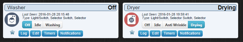

For de som ikke har sett det så har det kommet en genial funksjon i domo som heter Selector switch.
Denne gjør f.eks nattsenking av temperatur til en lek.

Har du wifi vaskemaskin og tørketrommel eller er dette løst på en annen måte?
