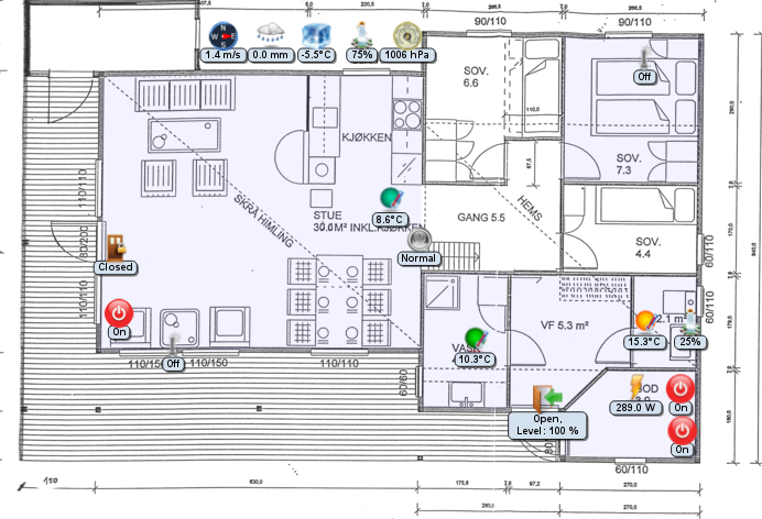

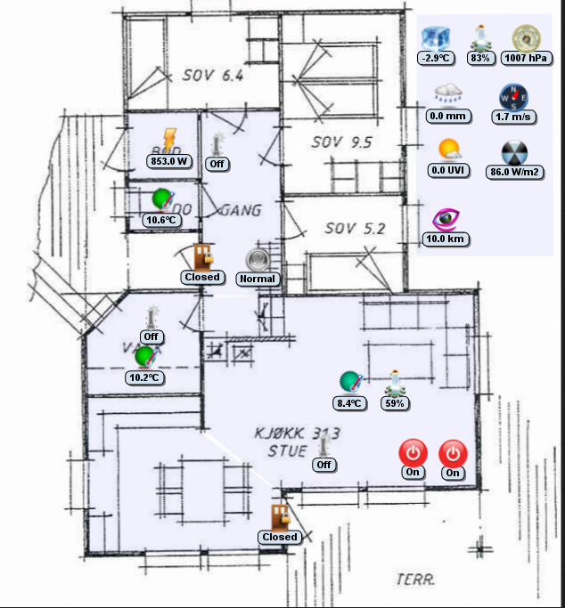

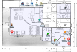

Men hvordan får du laget florplan? Greier å legge til bilde, men greier liksom ikke legge til noen "ting"
Setup -> More Options -> Plan -> Roomplan. Så trykker du på Add Plan øverst til høyre på det bildet du kommer inn i. Så gir du rommet navn i boksen som kommer opp. Så velger du rommet å adder devicer. Etter går du på Setup -> More Options -> Plan -> Floorplan. Du må så velge floorplan du har lagt til øverst. Så vil du ha muligheten til å velge vært av de enkelte rommene under. Du må tegne alle rommene første gang før du får lov til å plassere devicene.
Si ifra hvis noe av dette var uklart. :)
Gjest Slettet-A7VIlhBsZy
Uklart tja, men særlig intuitiv er ikke den greia der... Ikke godt dokumentert heller!
Og en real pain å få ting symetrisk!
Fikk det nå til, men virmelig stress og uten inndeling av rom.
Man kan tydeligvis ikke se navnet på ting i selve planen så når jeg har 6 temp sensorer er det vanskelig å vite hva som er hva, utenom å legge til en og en.
Men hvordan deler man inn i rom? det skjønte jeg ikke.
PS: Dårlig dokumentert ja, som veldig mye i Domoticz, stort sett må man finne ut av ting selv
Når man deler inn et rom må man klikke på alle 4 hjørner av rommet.
Tok meg tid å finne ut, men fant en braguide på domticz forumet.
  • Create a picture for each floor and place in www/images/floorplans
  • Setup->More Options->Plans->Floorplan : "Add" floorplan for each floor by selecting the image required and naming it appropriately
  • Setup->More Options->Plans->Roomplan : "Add Plan" for each room then associate devices to each room
  • Setup->More Options->Plans->Floorplan : Select a floor and room and define area on the image, then drag devices from top left into the right position and hit "update"
Siste punkt er define area on image. Her klikker man 4 punkter.
Endret av no66
