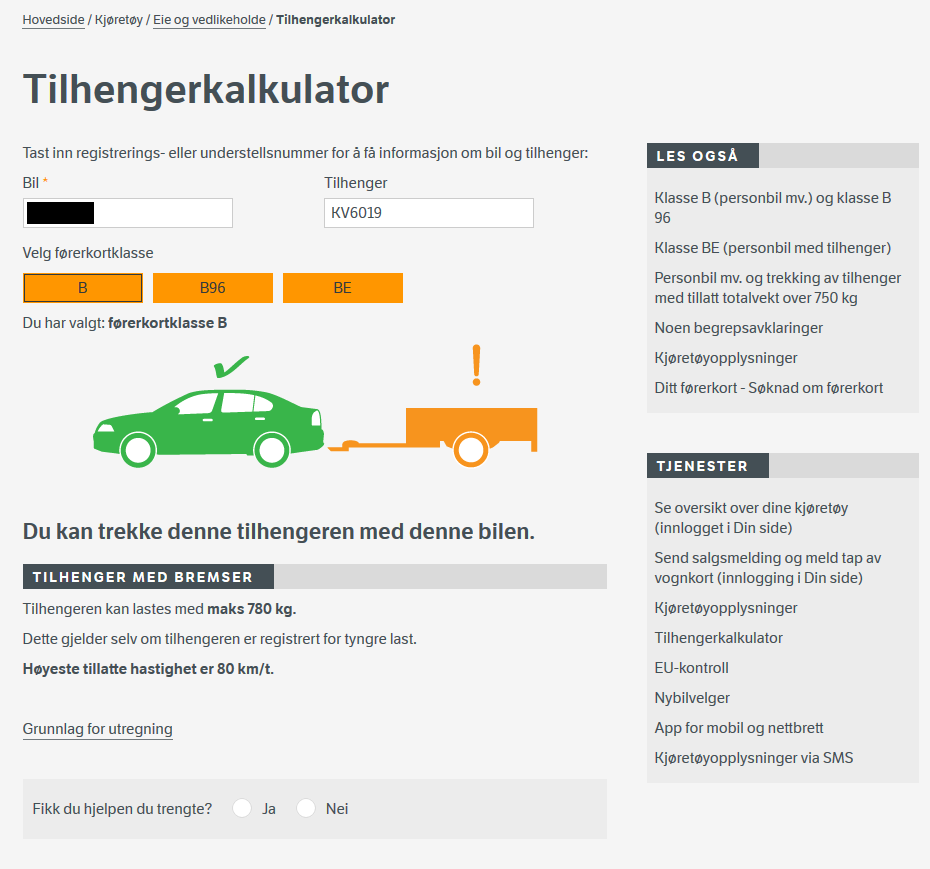

ns Skrevet 10. september 2015 Skrevet 10. september 2015 Hei! Jeg har førerkort klasse B og en bil der det står følgende i vognkortet: Egenvekt 1170 kgEgenvekt med fører 1245 kg Tillatt totalvekt 1720 kgMaks nyttelast 475 kgMaksvekt tilhenger m/brems 1230 kgMaksvekt tilhenger u/brems 620 kgMaksvekt på tilhengerkobling 75 kgMaks vogntogvekt 2950 kg Jeg skal straks kjøpe meg en henger med bremser og tillatt totalvekt på 1300 kg og egenvekt 490 kg. Ut i fra opplysningene over så tenker jeg at: - Jeg kan kjøre hengeren, siden 1720 + 1300 = 3020 < 3500 (kg) - Dersom jeg laster hengeren full med 1230 - 490 = 740 (kg), så kan jeg laste bilen med 2950 - (1245 + 1230) = 475 kg. - Disse reglene er nå like over hele EU (jeg kommer til å bruke den i flere EU-land) Stemmer mine betraktninger? Jeg er rimelig sikker, men husker en gang da jeg skulle låne henger på IKEA for å frakte sofa hjem med denne bilen, og de sa at at jeg ikke kunne! Dette var rundt 2010, har reglene endret seg?
The Avatar Skrevet 10. september 2015 Skrevet 10. september 2015 Det lettaste er å bruke tilhengarkalkulatoren til vegvesenet (krever at du har reg.nummer på bil og henger). http://www.vegvesen.no/Kjoretoy/Eie+og+vedlikeholde/Tilhengerkalkulator Du kan trekke ein tilhenger med tillat totalvekt på meir enn 750 kg dersom den totale vekta av bil og henger er under 3500 kg I ditt tilfelle betyr det derfor at med ei totalvekt på 1300 kg kan bilen vege maks 2200 kg. Men fordi bilen ikkje er godkjent for meir enn 1230 kg så betyr det at du ikkje kan trekke denne hengaren på din bil, dette sjølv om hengaren ikkje har last. Dette fordi ein tar utgangspunkt i maksvekta til hengaren, ikkje den faktiske vekta. - Jeg kan kjøre hengeren, siden 1720 + 1300 = 3020 < 3500 (kg) Nei, sidan hengaren sin tillatte totale egenvekt overgår det som bilen kan trekke så kan du ikkje bruke denne hengaren 1300 kg > 1230 kg. - Dersom jeg laster hengeren full med 1230 - 490 = 740 (kg), så kan jeg laste bilen med 2950 - (1245 + 1230) = 475 kg. Ja det stemmer. - Disse reglene er nå like over hele EU (jeg kommer til å bruke den i flere EU-land) Reglane rundt om i Europa er forholdsvis like, men eg er usikker på om dei er identiske.
ns Skrevet 10. september 2015 Forfatter Skrevet 10. september 2015 (endret) - Jeg kan kjøre hengeren, siden 1720 + 1300 = 3020 < 3500 (kg)Nei, sidan hengaren sin tillatte totale egenvekt overgår det som bilen kan trekke så kan du ikkje bruke denne hengaren 1300 kg > 1230 kg Hmm, er du sikker? Jeg trodde feltet Maksvekt tilhenger m/brems i vognkortet gjelder faktisk vekt, og ikke tillatt totalvekt på hengeren, dvs at jeg kunne ha kjøpt en henger med tillatt totalvekt 1700 kg for den del, men den kan ikke veie mer enn 1230kg. Jeg gikk på finn.no og fant en henger med tillatt totalvekt 1300 kg: http://www.finn.no/finn/torget/annonse?finnkode=64035245 Deretter tastet jeg inn mine skilter, førerkortklasse og hengerskilter i vegvesenets tilhengerkalkulator: http://www.vegvesen.no/Kjoretoy/Eie+og+vedlikeholde/Tilhengerkalkulator: Er det noe jeg ikke har fått med meg her? Endret 10. september 2015 av ns
Inge Rognmo Skrevet 10. september 2015 Skrevet 10. september 2015 (endret) Men fordi bilen ikkje er godkjent for meir enn 1230 kg så betyr det at du ikkje kan trekke denne hengaren på din bil, dette sjølv om hengaren ikkje har last. Dette fordi ein tar utgangspunkt i maksvekta til hengaren, ikkje den faktiske vekta.Stemmer ikke. Det eneste situasjonen hvor man tar utgangspunkt i maksvekta (tillatt totalvekt) er når man sjekker om summen av bil og henger er under 3500kg. Endret 10. september 2015 av Inge Rognmo

HiAceRobin Skrevet 14. september 2015 Skrevet 14. september 2015 Joda, han kan fint trekke en henger som tar 4tSlutt å spre feilinformasjon vedr. hva som kan trekkes med førerkort klasse B!Han kan vel fint trekke en henger som kan ta 4tonn, han kan bare ikke utnytte mer lastevekt enn det som vognkort og sertifikatet tilsier. Eller? Med førerkort kl. B skal en ta utgangspunkt i bare tillatt totalvekt på bil og henger, overstiger henger mer enn den normale regelen på 750kg (tillat totalvekt) kan ikkje vogntoget samla ha meir enn 3500kg TILLAT TOTALVEKT. Aktuell vekt er uinteressant i denne førerkortklassen, så en henger som har lov å laste 4 tonn, men har en egenvekt på 400kg så er det fortsatt langt over grensa på tillatt totalvekt. 2
HiAceRobin Skrevet 14. september 2015 Skrevet 14. september 2015 Så til trådstarter: Med bilen du tar utgangspunkt i, i første post så kan du kjøre en tilhenger med tillat totalvekt høgst 1780kg. Då er bil 1720 + henger 1780 = 3500. Dette går akkurat opp med det begrensninger førerkortet ditt har. Så er det bruken sammen med bilen din som har lov til å trekke henger høgst 1230 kg. Det vil sei at aktuell vekt på henger ikkje kan overstige 1230 kg. 1
