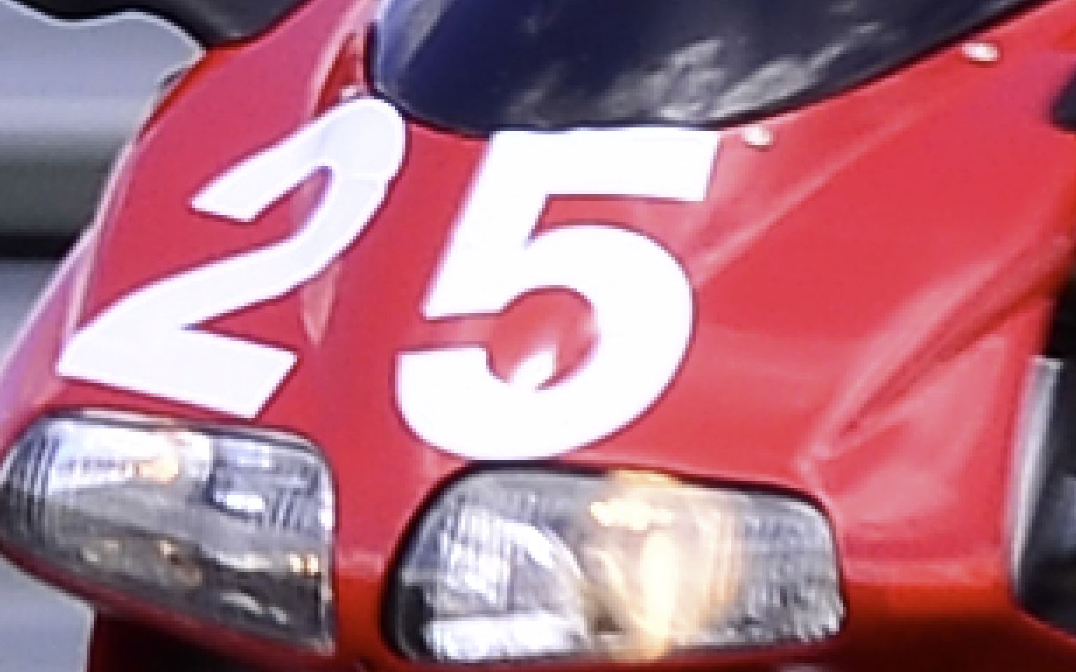

Det ser ut som mange megapixler er kjekt å ha.....for da kan jeg klare meg med KUN ett objektiv ? ....og det er mange penger spart/tjent...

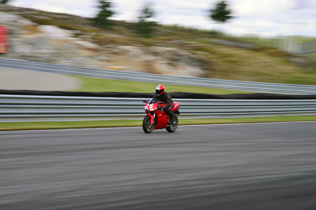

Kanskje legge ved et eksempel på 105mm @ 1/60 sek.....fra Ducati Weekend på Rudskogen
Zoomer inn i Elements til 500% så blir bildet litt vel mye pixlete på skjermen.......men skulle gjerne hatt fler......pixler
Litt usikker på om du tuller eller ikke..men:
Nei, man skulle hatt mer tele.. :)
Jeg setter heller på en 1,4x telekonverter enn å croppe om muligheten er der.

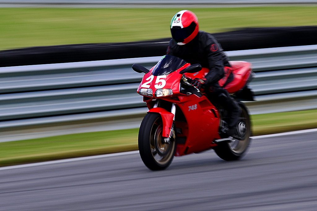

Med 50mpx på vei.....og sånn ca. 22-24mpx som dagens standard.....kan det være mer interessant/flexibelt å croppe enn tidligere ?!
105mm @ 1/60 sek.....fra Ducati Weekend på Rudskogen.....ref. post #7

50mp eller ikke.. ingen unnskyldning for å croppe. man vil jo beholde så mye pixler og info i bildet som mulig. Hvertfall om man skal printe ut og ikke bare vise små filer på nett.
Å komme nærme motivet med en tele gir og bildet et helt annet utrykk og følelse m.m.
Flere piksler hadde muligens gitt deg noe mindre pikselert bilde, men det haddde neppe gitt deg mer detaljer. Jeg vil si optikken og sensoren er en bra match i det tilfellet, for det ser ut som du kræsjer mot både optikkens og sensorens oppløsningsevne omtrent samtidig.
