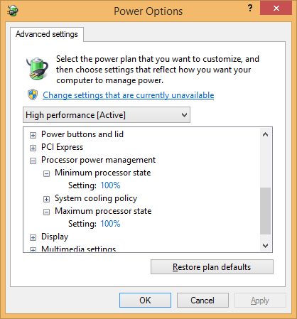

Den ligger feks på 20% prosessorbruk, men 130% maksimumsfrekvens. Den jobber ikke med noe spesielt, bare durer avgårde uten grunn.
Jeg har nettopp redusert høyeste prosessortilstand til 99% fremfor 100%  og da droppet den til under 100% maksimumsfrekvens, men den er fremdeles langt høyere enn den trenger å være.

Sjekk strømsparing i kontrollpanel.
har gjort det, som jeg tidligere har kommentert.
Reduserer jeg verdien fra 100%, så bilr det bedre, men det forklarer ikke hvorfor det begynte å bli sånn til å begynne med

Har du satt strømstyringsinntillingene til max performance klokker den seg ikke helt ned. Sett strømstyringinnstillingene til balansert eller standard

Tror jeg har svaret på hvorfor maskinen din begynte sånn. Har selv opplevd dette på 2 maskiner den siste tiden.
Har du tilfeldigvis installert alternative oppdateringer fra Windows update?
Hvis du har installert Intel sin ekstreme tweaker som jeg enda ikke har funnet ut av å bli kvitt så er det svaret.
Den kommer til å tillate maskinen din å overklokke seg fra Windows. Den kommer til å ignorere innstillinger som er satt i BIOS fra før. Forskjellen nå på 100% og 99% i avanserte strøm innstillinger er at 100% er overklokk og 99% er standard klokk som prosessoren kommer med.
sjekk om den er installert ved å sjekke hvilke oppdateringer som er installert på maskinen. Mest sannsynlig kommer du ikke til å finne den i listen over installerte programmer og kan ikke avinstallere den som en vanlig oppdatering.
