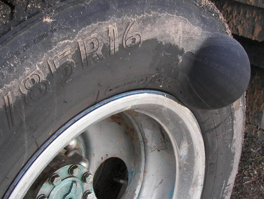

Hvor fy-fy er dette? Og vil det tas på EU?
Du risikerer ikke bare en enkel puntering. Du risikerer at hele dekket flerres i stykker i fart. Noe som ikke er morsomt i 110 på motorveien. Du bør bytte det snarest (og aller helst også på motsatt side). Jo lengre du venter jo farligere blir det.
Du kan nå risikere at det kommer fukt inn til stålet i dekket. Når det begynner å ruste mister sideveggen styrken og kan ryke.
Dekkene står på et sett felger som ligger ute på finn, var mer interessert i hva farene var når du har en slitasje som det her, har sett lignende skrap-skader på kjørende biler.
Alvorlig skade eller flenge i dekket (3)
Den der hadde jeg nok gitt deg kjøreforbud på.
Bytt!
Dekkskade skal ikke/kan ikke bedømmes med kjøreforbud/3erfeil. Skaden på bildet er forøvrig en klar 2erfeil, dekket ansees som svekket når armeringen er blottlagt.
En sånn bul hadde jeg på et tilhengerhjul en gang.. Oppdaget det under bensinfylling, skiftet dekk samme dag.. Sent på kvelden fant jeg et brukt dekk på en bensinstasjon med verksted, fikk låne verkstedet for å gjøre jobben selv :)
