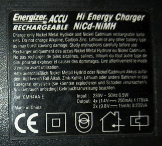

^fmj Skrevet 14. mai 2015 Skrevet 14. mai 2015 (endret) Har oppdaget feil CE-merke på ulike ting kjøpt i Norge, varer fra anerkjente merker. Virker ikke som dette er noe som det brukes mye ressurser på, blir stadig overrasket etter at jeg gjorde det til en vane å se på CE-merket. Disse norske butikkene som selger "kina-ladere og batteri" til bærbare pc-er, der er det en del rart på klistremerkene. CE-merket kommer også i flere varianter enn de to vist ovenfor, ulike mellomrom, tynnere bokstaver osv., noen ganger er det forbasket vanskelig å se om avstanden og E-en er riktig. Endret 15. mai 2015 av ^fmj
