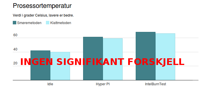

Cthulhu Skrevet 11. mai 2015 Skrevet 11. mai 2015 Vi har satt vår gamle smøremetode opp mot en «nymotens» pastaklatt.Kan en klatt gi oss en kjøligere prosessor? (Ekstra)
madammim Skrevet 11. mai 2015 Skrevet 11. mai 2015 Vet at dette er ganske så uhøytidlig testing, men kanskje tatt dere bryet med å montere hver "smøre"-metode flere ganger for å forvisse seg om dette ikke skyldes tilfeldigheter og avvik? 5
efikkan Skrevet 11. mai 2015 Skrevet 11. mai 2015 Hvordan står det til med grunnskolematten når dere hevder at det ene er utvilsomt bedre basert på måleresultater som viser ingen signifikant forskjell? Det er ganske likegyldig hvordan massen fordeles utover CPUen så lenge kjøleren vil presse massen utover riktig område. Det er absolutt enklest og minst gris å legge én klatt midt på, men det stemmer ikke at dette gir bedre kjøleegenskaper enn noe annet. Når massen presses utover og blir varm under bruk så vil den jevne seg ut selv. Har ikke dere gjort denne testen før? Forøvrig foretekker jeg pasta i middagen min og termisk "lim" på CPUen min... 3
ATWindsor Skrevet 11. mai 2015 Skrevet 11. mai 2015 Antakelig ganske bra, iogmed at de færreste regner signifikans på grunnskolen, la meg tippe at du ei heller har regnet signifikans på dette AtW 5

MiSP Skrevet 11. mai 2015 Skrevet 11. mai 2015 Hvis dere skal hevde at det ene er bedre enn det andre, så må dere gjentatte ganger (på samme system) fjerne kjølepastaen, smøre/klatte på nytt, måle igjen, og så videre, mange ganger for begge metodene. Så kan dere bruke statistikk for å se etter en eventuell statistisk signifikant forskjell. Det kan fint hende dere vil se en forskjell i et par grader eller mer fra test til test på én og samme smøremetode. Riktignok er ikke Tek.no et vitenskapelig nettsted, men dette er egentlig ganske grunnleggende, så 1) dere kan fint gjenta forsøket noen ganger og oppgi helt nødvendig informasjon om hvordan tallene varierer innad i én metode, og 2) dere kan ikke hevde det er en forskjell når dere ikke vet om den skyldes tilfeldigheter eller ikke. 6
dbass Skrevet 11. mai 2015 Skrevet 11. mai 2015 De store problemene er at man enten har for mye pasta på slik at denne fungerer mot sin hensikt ved at den begynner å isolere, eller at man har luft mellom varmekilde og kjøleelement, som vil isolere varmeovergang. Man kan ha flaks med smøring slik at man ikke har luft, men problemet er at man har større sansynlighet til å bruke for mye pasta eller få luftbobler. Problemet med "riskornet" er at det kan bli for lite og ikke fordele seg over hele. Det kan også være for stort og dermed isolere. Faren ved å få områder fylt med luft er mye mindre med "riskorn" fremfor å smøre. Kunsten er å applisere riktig mengde når man går for "riskorn".Gjør testen på nytt, og gjør flere forsøk ved både og, for å få en god test, ellers er det liten vits i å publisere testen som vitenskapelig eller anbefalende for lesere ettersom noen kan være uheldig å gjøre feil. Ikke at det kommer til å føre til den største skaden, men det skader jo ikke å prøve flere ganger når testbenken står oppe.
