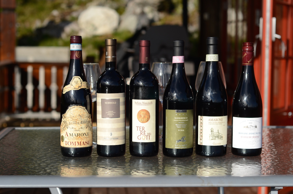

Gjest Slettet+9817324 Skrevet 21. mars 2015 Skrevet 21. mars 2015 Hei Jeg vet ikke helt hva EXIF er, men legger ved et bilde som eksempel på problemet jeg sliter med, bildet er tatt med f/4, 1/3200 s, ISO 250 med 50 mm objektiv. Jeg fokuserte på skriften på vinflaskene, men skriften blir aldri tydelig. Prøvde også å stille inn i menyen på +/- 20, men det hjalp lite. Jeg tar alltid med autofokus fordi jeg ser dårlig og da er det vanskelig å fokusere manuelt... takk for alle tips så langt. Jeg har lagt ved bildet som vedlegg, men vet ikke om det gikk. Men bildet kan også sees her: http://rettsvitenskap.bloggnorge.com/2015/03/21/fokusproblemer/
Trondster Skrevet 21. mars 2015 Skrevet 21. mars 2015 EXIF er metadata kodet inn i bildet, som for eksempel at det er tatt på f/4, 1/3200 s, ISO 250 med 50 mm objektiv. Her virker det som om fokus er litt foran vinflaskene - se på mønsteret i bordet, som ser ut til å være mest tydelig foran flaskene. Har du bildet i litt høyere oppløsning? Helst original oppløsning.
Nautica Skrevet 21. mars 2015 Skrevet 21. mars 2015 For og finne ut om det er brukerfeil eller kameraet/objektivet anbefaler jeg at du laster ned dette fokuskartet og følg bruksanvisningen nøye så du får gjort dette korrekt, har du ikke et stativ så bruk bordet/bøker, etc. som støtte og bruk kun senterfokuspunktet.

Sutekh Skrevet 23. mars 2015 Skrevet 23. mars 2015 Jeg har lagt ved bildet som vedlegg, men vet ikke om det gikk. Men bildet kan også sees her: http://rettsvitenskap.bloggnorge.com/2015/03/21/fokusproblemer/ Ikke akkurat det beste bildet å vurdere. Mitt råd: ta bilde av et tilsvarende motiv, men skrått på slik at flaskene blir stående skrått bakover i bildet. Da er det enklere å vurdere hvor fokus egentlig sitter. Ikke fokusér på den fremste flasken i motivet - fokusér midt på, så det går an å se om kameraet for- eller bakfokuserer. Ta også bilde på størst mulig blenderåpning og med kortest mulig lukkertid. Og legg ut bildet i full størrelse. Nedskalert så er det vanskelig å vurdere nøyaktig hvor fokus sitter.

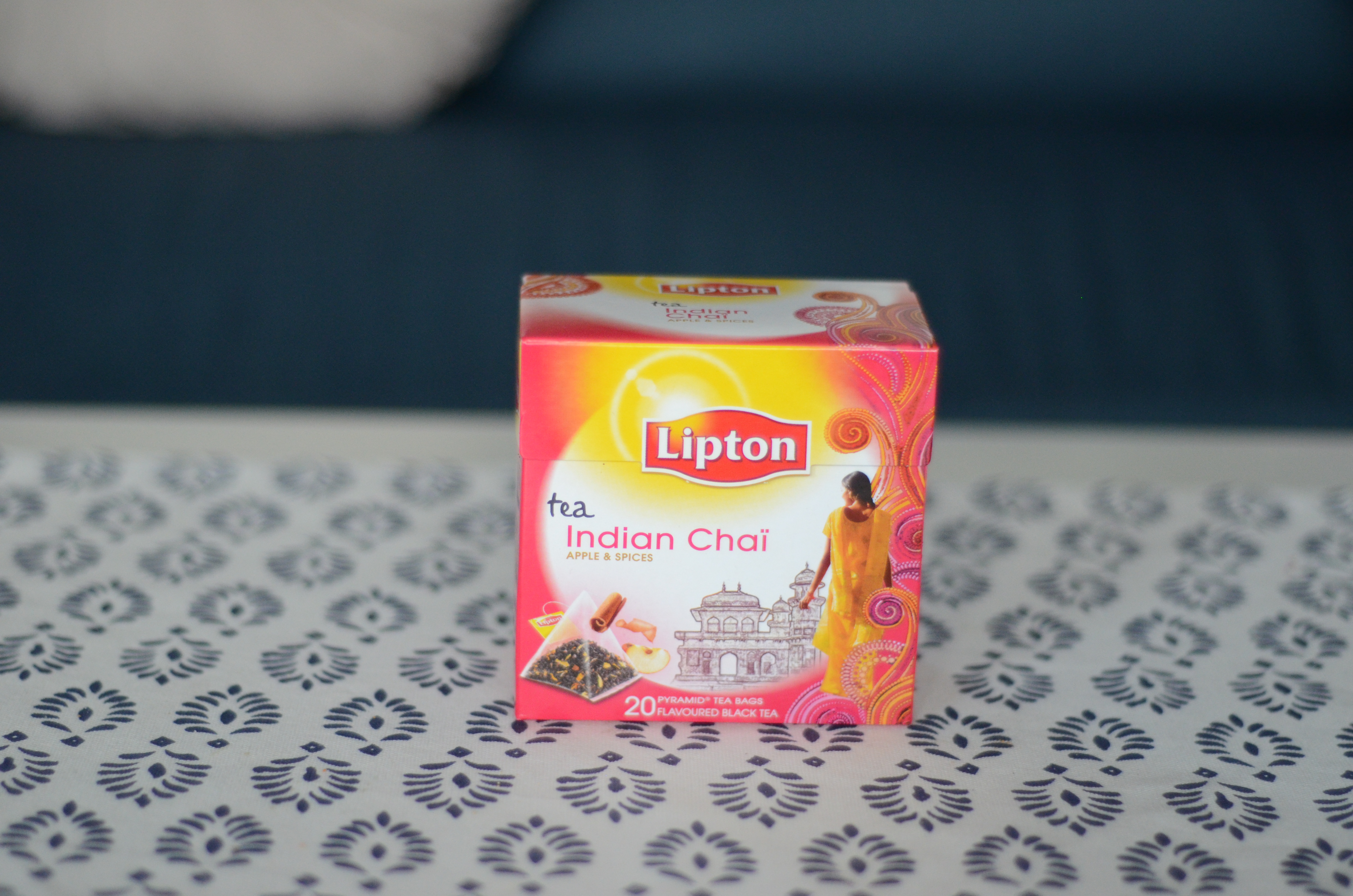

Gjest Slettet+9817324 Skrevet 23. mars 2015 Skrevet 23. mars 2015 Hei. Som sagt så har jeg ikke peiling på foto. Men takk for all hjelp så langt. Jeg vet ikke om det bildet som jeg legger ved er bedre enn det forrige. Her er info om bildet: f/1,8, lukkertid 1600. Jeg forsøkte å justere i finjusteringen og bildet ble etter min mening best på + 10. Men allikevel så synes jeg bildet er uklart. Jeg har satt fokuspunktet på ordet "chai", men skriften er allikevel ikke tydelig. Men mønsteret både til høyre og venstre for teen synes jeg er tydelig, så jeg vet ikke hvorfor det er det. Jeg vet ikke om det er fordi objektet er dårlig.
Trondster Skrevet 23. mars 2015 Skrevet 23. mars 2015 Her har du fin treff på fokus. Men - du kan ikke forvente at det blir helt skarpt på full åpning, altså f/1.8; blend ned til f/5.6 for skarpere bilder. Bildet er tatt med f/1,8, 1/1600s og ISO 1250. Ellers blir det også mer støy fordi du har såpass høy ISO - hadde du heller skutt på ISO 100 og lit lenger lukkertid hadde det blitt klarere.
rogkas Skrevet 23. mars 2015 Skrevet 23. mars 2015 Som Trondster sier, fokus ser ganske greit ut med blender 1.8.
