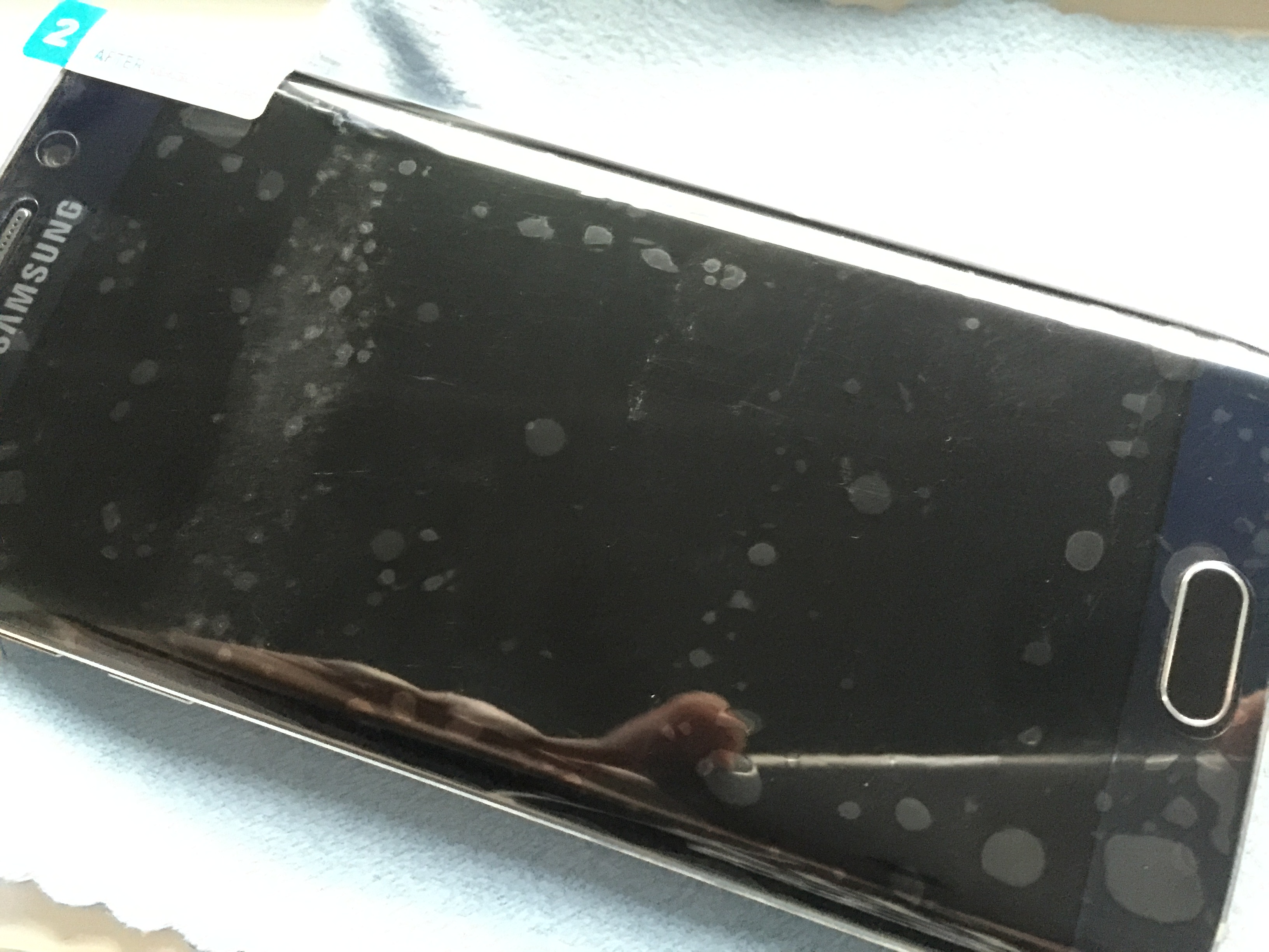

Jeg gir opp å prøve å få på skjermbeskytter på min S6 Edge.
Kjøpte pakke med 3 stk på ebay, og dette er den siste. Samme hvor mye jeg prøver så får jeg ikke ut luftboblene.
Klikker snart :p
Ikke dra av hele plastdekslet på skjermbeskytteren før du legger det på.  Dra av litt, plasser det på skjermen, bruk et kredittkort el. og dra det nedover SAMTIDIG som du drar av plastdekslet.
Og for all del, sørg for at skjermen er HELT støvfri.  Jo fortere du legger på skjermbeskytteren, jo større er sjansen for at det ikke kommer støvkorn mellom skjermen og beskytteren.
