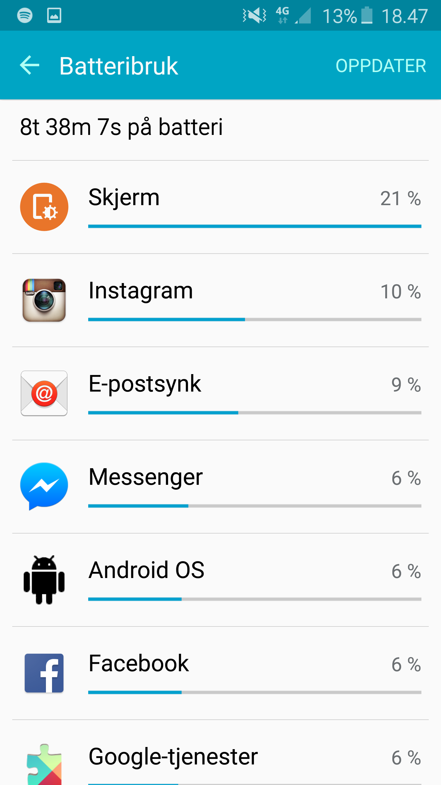

Her vil jeg gi dere en printscreen for å høre om dette er normalt folkens?
9 timer siden jeg tok ut telefonen fra lading og den er så å si tom allerede?

Gjør factory reset og wipe cache.
Du har apps installert som har misfungerende wakelocks (tydelige tegn på at deep sleep ikke funker)
Og ikke la backup reinstallere alle 3dje parts apps automatisk fra play (ta det gradvis).
Prøv safe mode

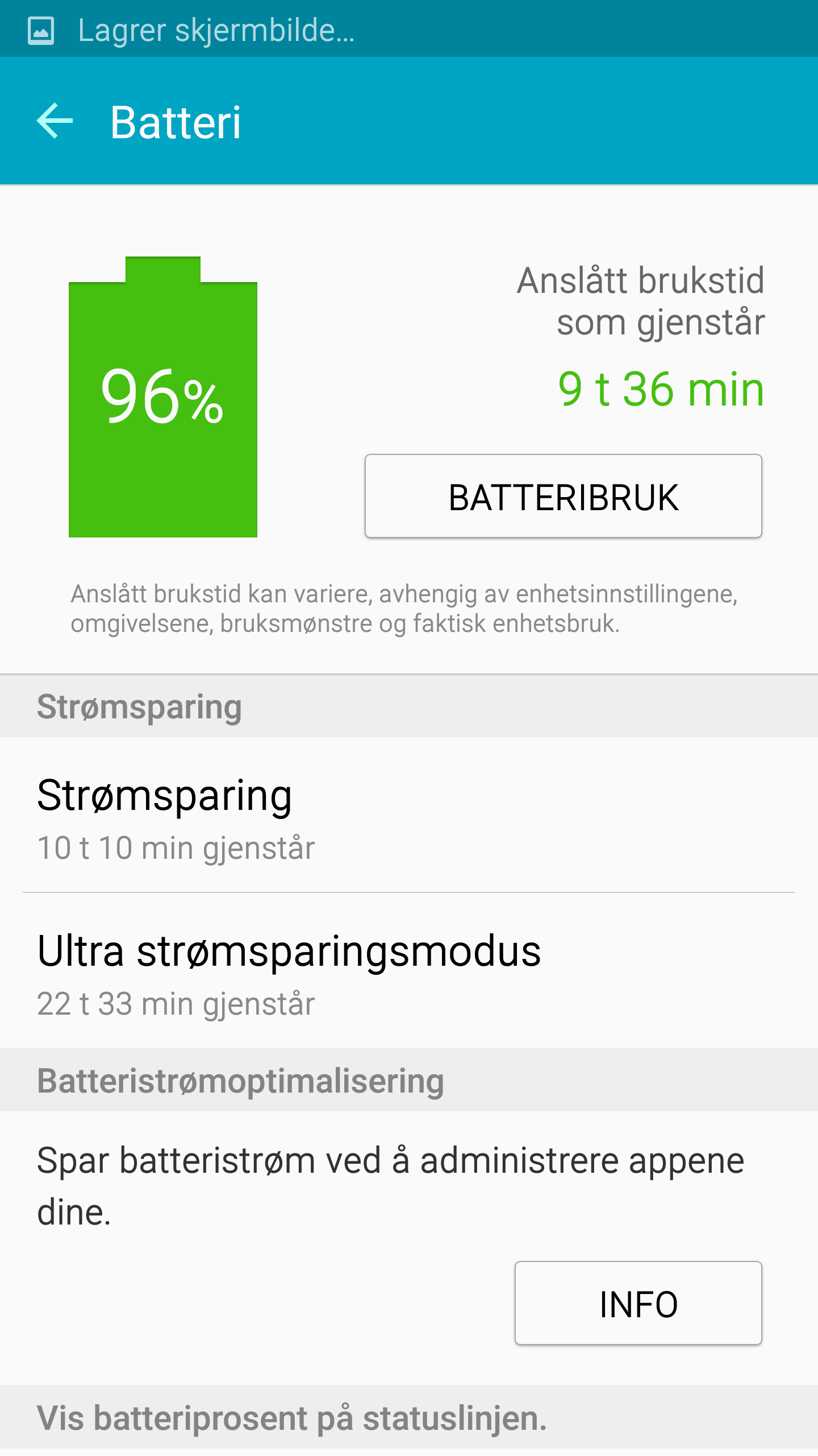

Se på batteritiden min for i dag.
Anslått battertid 10 timer?
Mener du dette er normalt? Dette kan da ikke stemme?
Endret av madman88
Se på strømgrafen under strøm, historikk, så ser du fort om telefonen får sove, om skjermen og wi-fi er på og hvordan mobilsignalet er.
Den har kun vært i bruk i en time, og graven står ganske høyt fortsatt. Men nå står det at jeg har igjen 9.50 timer igjen før den er tom?
Betyr den anslåtte tiden hvis man bruker den konstant kanskje?
Helt sikkert greit med en factory resett.
Slå av alle unødige greier som kanskje Samsung helse , GPS , Google now , posisjonering , NFC, Samsung bevegelse sensorer features. Exchange/imap mail med push eller for hyppig synking. Skjerm lysstyrke har mye å si også , så ikke overdriv.

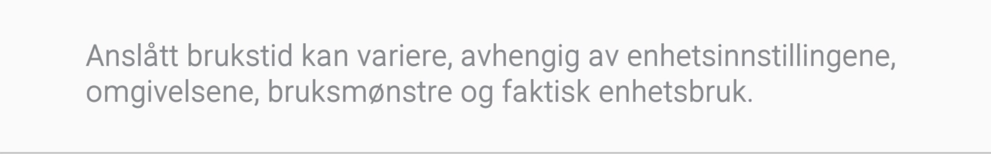

Når det gjelder den anslåtte brukstiden.
Det står jo svart på hvitt at det er et anslag basert på bruk. post-35394-0-94781000-1436865214.jpg
Hvis det eneste du har gjort siden den er slått på er å konstant fikle med den vil anslaget jo være basert på det du har gjort siden restart og da er det jo høvelig.
Prøv å holde deg til et "normalt" bruksmønster , la mobilen være en time eller to. Og sjekk senere utover dagen.

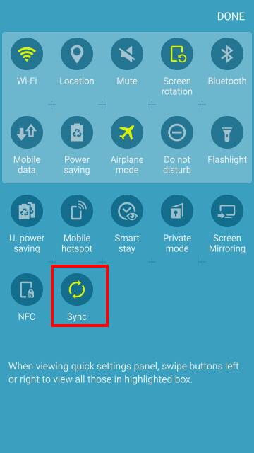

Okey av ting som jeg har på under hurtigvalg nå:
WIFI
Posisjon ( bør jeg slå av denne) føler telefonen ofte ber om at den skal være på?
Vibrasjon
Skjerm rotasjon
Mobil data
Synkroniser
Eneste jeg slo av nå var NFC.
Posisjon hvis du skal ha den aktivt på velg den batteri besparende typen "kun wifi og GSM nettverk" tror jeg det står.
Du kan jo godt bare ta ibruk batterispare modus 1)
Edit:
I hurtigvalg om du holder knappen inntrykt kommer du til settings for den.
Endret av syar2003
Edit:
Nå spør jeg sikkert veldig dumt her, men hvor finner jeg den besparende typen?
Hvilken knapp skal jeg holde?
Haha, jeg blir helt forvirret av denne nye menyen , ikke vant til det:)
Det er hurtigknapp for å slå på power saving mode 1) (rad to , nummer to fra venstre). Ultra er den første på rad tre
Men for å velge er veien dit
Settings > Battery > Tap menu button (dots) and select either the Ultra Power Saving or Power Saving mode option.
Holder du f.eks inne hurtigknappen for NFC kommer du til settings for NFC
Det jeg mente er kjekt å bruke hurtigknappene til.
