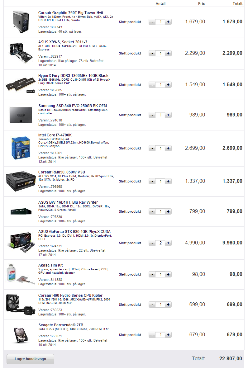

Kevinwb Skrevet 9. oktober 2014 Skrevet 9. oktober 2014 (endret) Hei,Prøvde å søke litt rundt om "månedens kjøp for xxxxx kroner" men fant ingen. Så prøver derfor med et innlegg i stedet.Enkelt og greit så skal jeg ha en maskin som skal kjøre alt på ultra uten bekymringer, jeg har Asus Swift skjermen (2560x1440 144Hz med G-sync).Jeg spiller alt fra World of Warcraft til Battlefield, Crysis og lignende kravstore spill. Men ettersom det går også i mye wow, er en god rask CPU viktig, ettersom da wow kjører gammel grafikkmotor såvidt jeg vet. Jeg kjøpte nylig en PC av komplett for 24.800kr men jeg føler meg ikke 100% fornøyd med den, og er derfor på "bygge fronten" for sist gang jeg skaffet ny pc for par år tilbake var jeg storfornøyd da jeg bygde den selv.Så hiv på med anbefalinger. Alt fra 22k til MAKS 30k (ikke en eneste krone over). Jeg vil helst holde meg på rundt 26k men om da det er den ekstra tingen som gjør MYE fra 26-30k så er det en mulighet for meg.Vedlegger bare et raskt utkast jeg har fra noe jeg har tittet på, vil VELDIG gjerne ha kabinettet jeg har i handlelisten, liker det utrolig godt samt da "hvit" hovedkort om jeg skal være litt fisefin da for "looken" PS: Jeg kan ikke så mye pc språk, så skriv som om det var til moren din. Endret 9. oktober 2014 av Kevinwb
War Skrevet 9. oktober 2014 Skrevet 9. oktober 2014 Du må begynne på nytt, x99 krever DDR4-minne. Psuen er en av de dårlige og cpuen passer ikke, du må ha socket 2011-3

Thor. Skrevet 9. oktober 2014 Skrevet 9. oktober 2014 Jeg ville ikke brukt 20k++ på en pc til slik bruk (spilling). Forskjellen på ytelse fra en pc på 14-16K vs 20k++ er ikke verdt det sett i forhold til pris. Du trenger heller ikke kjøpe et så dyrt kabinett. Det er ikke der ytelsen ligger. Så lenge kabinettet har nok av kjøling og dekker de funksjoner og plassbehov du har så trenger du ikke stort mer. For det tredje fraråder jeg deg å kjøpe alt på komplett. Sjekk prisene på prisguide.no og finn de 2 billigste nettbutikkene som har alle delene på lager. Mange av komponentene finnes flere hundre koner billigere andre steder. 1
