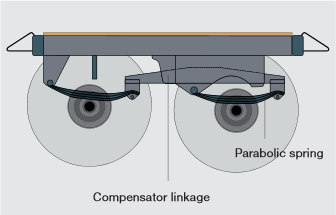

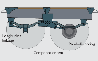

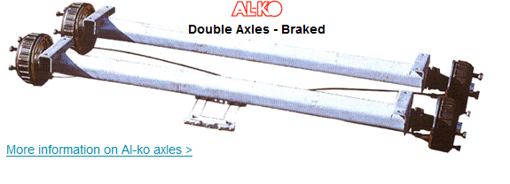

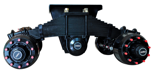

Boggi er to aksler; sier ingenting om antall hjul på hver aksel. Kan være fire eller åtte hjul totalt. Eller trippelboggi, med tre aksler og 6/12 hjul.
Betegnelsen boggi i seg selv sier heller ingenting om hvordan akslingene er hengt opp; de kan være montert i en såkalt boggivogge, vanligvis brukt på traktor og ATV-hengere (uten fjæring), hvor hjulene sitter på en langsgående pendlende arm (derav ofte kalt pendelboggi) med et festepunkt mot hengeren midt mellom akslene, slik at når det fremste hjulet går opp over en hump går det bakre hjulet ned, og hengeren (midten av armen) bare halvparten så mye opp. Her er det ingen akslinger på tvers av hengeren, bare fire akseltapper.
Så har du det som er mer vanlig på avfjærede traktor- og (eldre) lastebilhengere; en eller annen form for fjærende boggi; her kan akslingene ha hver sin fjær, helt separat festet i hengeren (det gir i tilfelle ikke den lastfordelende virkningen), eller med et spesielt opphengssystem hvor den fremste fjæra på forskjellige måter er koblet sammen med den bakre. På nyere lastebilhengere er jo luftfjæring etterhvert blitt mer vanlig.
Enda et alternativ er akslingene i hver sin ende av samme fjær, som er festet i hengeren midt på -akkurat som pendelboggien, bare fjæret:
Så har du det som refereres til som toakslet; to akslinger festet direkte (ufjæret) til hengerchassiset, med torsjonsfjæring på hvert hjul. Her får du ikke den lastfordelende virkningen som trengs for å kunne kalle det en ekte boggi i Kjøretøyforskriftens betydning av ordet. Når den fremre akselen går over en hump vil riktignok fjæringen gjøre at fremhjulene går opp i forhold til resten av hengeren, men da bærer framakslingen mer vekt enn bakakslingen; bakakselen blir ikke presset mer ned (for å fremdeles bære sin del av vekta), som tilfellet er med de fleste andre variantene.
